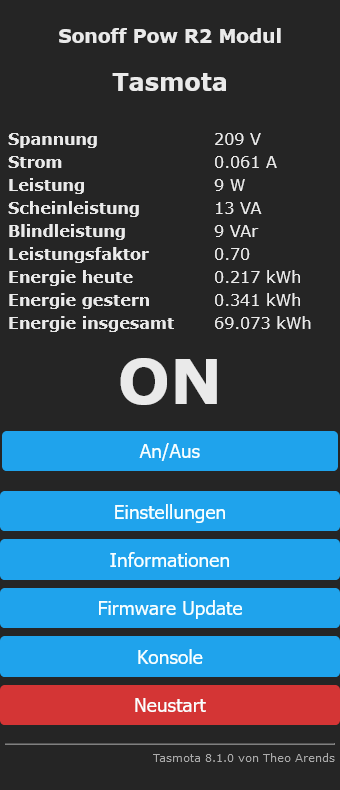

      nole @BBTown last edited by
      Nein, kann er nicht. Desshalb manuell wieder einschalten.
      N 4 Replies Last reply Reply Quote 0
      • N
        @bbtown bzw ist die Leistung auf Null da ja kein Strom geschaltet ist. Nur der Sonoff hat noch seinen Betriebsstrom, aber die Watt-Anzeige ist dann Null.
        • N
          nole @nole last edited by
          @nole Skript ist jetzt zu testen eingeschaltet, meine Frau und Kinder gehen jetzt duschen.

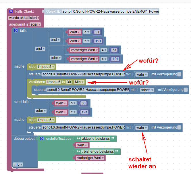

          • N
            @nole mit "geändert"

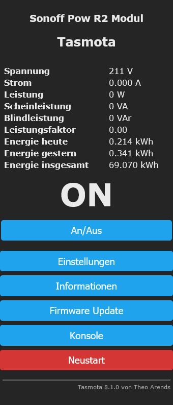

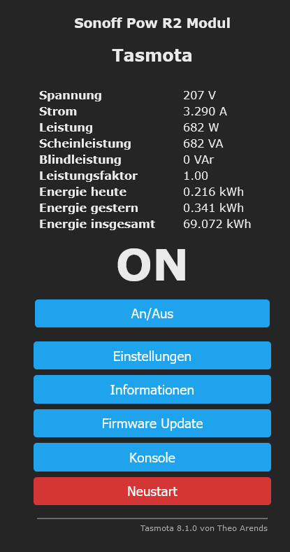

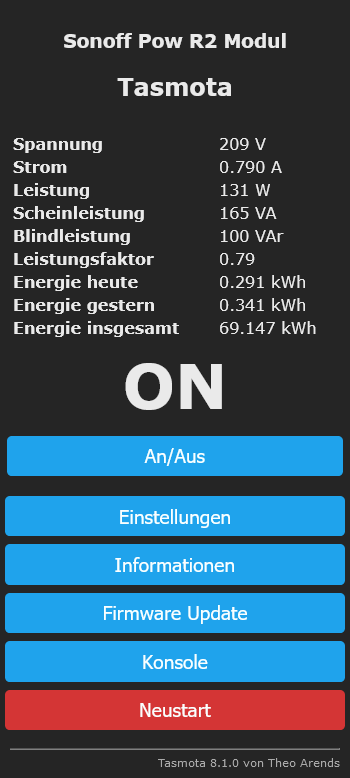

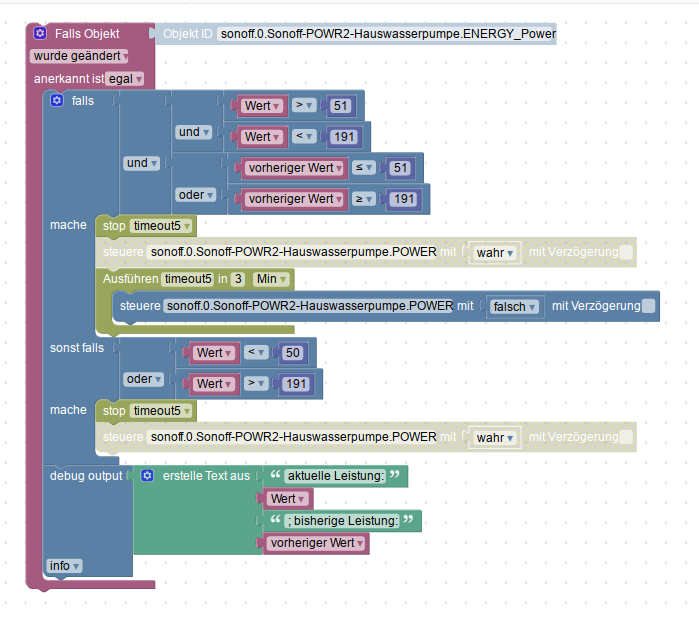

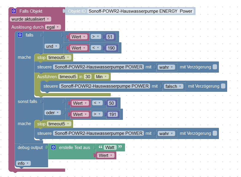

                • Homoran
                  Homoran Global Moderator Administrators @nole last edited by Homoran
                  @nole sagte in Trockenlaufschutz, Problem mit Blockly:
                  manuel am Sonoff PowR2 wieder eingeschaltet werden.
                  ok - das würde passen, bedingt aber, dass du rund um die Uhr zu Hause (oder wo auch immer) bist.
                  @bbtown sagte in Trockenlaufschutz, Problem mit Blockly:
                  Nach meinem Verständnis schaltest Du genau den Sonoff aus, der dir eigentlich erzählen soll wie hoch die Leistungsaufnahme eigentlich ist??
                  Habe keine sonöffer, aber bei HM geht das. Auch wieder anschalten, denn..
                  @nole
                  dann bleibt noch die Frage, wann es zum Trockenlaufen kommen kann....
                  @homoran sagte in Trockenlaufschutz, Problem mit Blockly:
                  kann das auch passieren, dass die Pumpe anspringt ohne dass Wasser da ist?
                  Oder nur, dass die Pumpe nicht ausgeht, nachdem sie gepumpt hat?
                  Je nach Antwort muss man beide Richtungen überprüfen.
                  Was soll denn der 30 minütige Timeout bewirken?
                  EDIT:
                  habe mal auf die Schnelle was gezimmert, daher ohne Gewähr:
                   <variables>
                     <variable type="timeout" id="timeout5">timeout5</variable>
                   </variables>

                  EDIT2:
                  dein steuere mit wahr/falsch ergibt in meinen Augen überhaupt keinen Sinn.
                  Du schaltest die Pumpe doch manuell am Sonoff an.
                  Was soll da noch anschalten?
                  oder, wie schon @BBTown schrieb: Wie soll der Sonoff auf Leistungsänderung reagieren, wenn die Pumpe vorher aus war?
                  N 2 Replies Last reply Reply Quote 0

                    @homoran Das mit dem Trockenlauf liegt wohl an dem Einlass der Pumpe, da ist irgendwie ein stopfen der hochgedrückt wird. Ich vermute das die dazugehörige Feder nicht mehr ok ist. Der Handwerker sagt aber ok.
                    Nachfolgendes Bild bei Trockenlauf gerade eben. Pumpe wird wohl scheinbar abgeschaltet, das Skript schaltet sie dann aber wieder ein.Screenshot_2021-05-10 Tasmota - Hauptmenü(3).png
                    Homoran 2 Replies Last reply Reply Quote 0

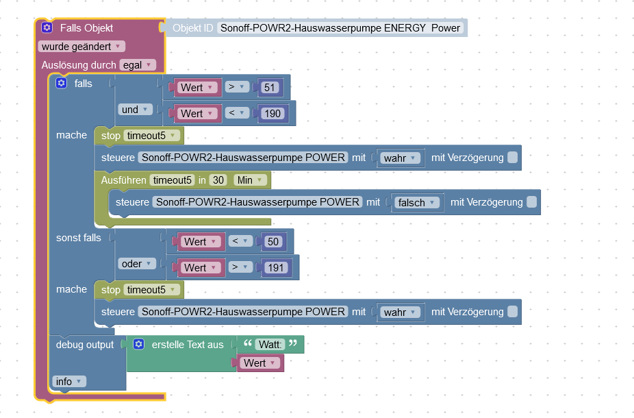

                      • Homoran
                        Was hat das jetzt mit dem Skript zu tun?
                        Bitte gehe das Skript mal ganz neu strukturiert an. Das ist bei Logikoperationen unabdingbar.
                        Hier geht es schon viel zu lange immer wieder kreuz und quer ohne Struktur!
                        Beispiel/Grundlage:
                        normale Funktion eines Hauswasserwerks:
                        • Stromzufuhr an
                        • Druck baut sich auf
                          • Leistung 200-300 W
                        • Druck erreicht
                          • Pumpe schaltet ab
                          • Leistung 0
                        Nimm dies mal als Grundlage und schreibe an den entsprechenden Stellen dazu was
                        • passieren kann
                        • du von dem Skript an diesen Stellen für Aktionen erwartest.
                        So kann ich z.B. überhaupt nicht nachvollziehen, warum du bei Druck erreicht - Leistung 0 den Strom abschalten willst?
                        N 1 Reply Last reply Reply Quote 0

                                       <variables>
                                       </variables>
                                       <block type="on_ext" id="s@2OLG^WQ0Uz${3=]rcu" x="-612" y="988">
                                         <value name="OID0">
                                           <shadow type="field_oid" id="Ai;g1E]yx1YU@CvQU0_?">
                                             <field name="oid">sonoff.0.Sonoff-POWR2-Hauswasserpumpe.ENERGY_Power</field>
                                           </shadow>
                                         </value>
                                         <statement name="STATEMENT">
                                           <block type="controls_if" id="BFG#q9C:Ry7e,fB1,ReS">
                                             <value name="IF0">
                                               <block type="logic_operation" id="}0|Ibdz}[$u!,s@1umt+" inline="false">
                                                 <field name="OP">AND</field>
                                                 <value name="A">
                                                   <block type="logic_operation" id="HcLYlw110lcoa+[bJiic" inline="false">
                                                     <value name="A">
                                                       <block type="logic_compare" id=";:iZxAnV(DUx83Z-My`t">
                                                         <field name="OP">GT</field>
                                                         <value name="A">
                                                           <block type="on_source" id="!jv^imrvv}mH3o0|yq4|">
                                                           </block>
                                                         </value>
                                                         <value name="B">
                                                           <block type="math_number" id="+B,edY]WEOI62yLx%)zy">
                                                             <field name="NUM">51</field>
                                                           </block>
                                                         </value>
                                                       </block>
                                                     </value>
                                                     <value name="B">
                                                       <block type="logic_compare" id="dh1?~QNf=KH})wRkSXkF">
                                                         <field name="OP">LT</field>
                                                         <value name="A">
                                                           <block type="on_source" id="-a^c~1OF?C8i`hb%/s:?">
                                                           </block>
                                                         </value>
                                                         <value name="B">
                                                           <block type="math_number" id="XOJDy:Kc3|Qt/(Ca{g#w">
                                                             <field name="NUM">191</field>
                                                           </block>
                                                         </value>
                                                       </block>
                                                     </value>
                                                   </block>
                                                 </value>
                                                 <value name="B">
                                                   <block type="logic_operation" id="HPTJU.`{@EsF[kNU8FJa" inline="false">
                                                     <field name="OP">OR</field>
                                                     <value name="A">
                                                       <block type="logic_compare" id="rP:D]GlY.!b+*YH+yKGB">
                                                         <field name="OP">LTE</field>
                                                         <value name="A">
                                                           <block type="on_source" id="v/2uJg+d3`wLl!~G*m!R">
                                                             <field name="ATTR">oldState.val</field>
                                                           </block>
                                                         </value>
                                                         <value name="B">
                                                           <block type="math_number" id="[XFgC?0]Uk+4ioWy$bh2">
                                                           </block>
                                                         </value>
                                                       </block>
                                                     </value>
                                                     <value name="B">
                                                       <block type="logic_compare" id=",5unido@lECrS#!RN*g8">
                                                         <field name="OP">GTE</field>
                                                         <value name="A">
                                                           <block type="on_source" id="4bUx+6~)2-ts(MLwf[`d">
                                                           </block>
                                                         </value>
                                                         <value name="B">
                                                           <block type="math_number" id=":ekgh}?XC]^!)v[@C6Pp">
                                                           </block>
                                                         </value>
                                                       </block>
                                                     </value>
                                                   </block>
                                                 </value>
                                               </block>
                                             </value>
                                             <statement name="DO0">
                                               <block type="timeouts_cleartimeout" id="NkHbFSo4*d9Q*`.:YX{(">
                                                 <field name="NAME">timeout5</field>
                                                 <next>
                                                   <block type="control" id="]Dno,P3;6dYZ:5Xp4;E`" disabled="true">
                                                     <field name="OID">sonoff.0.Sonoff-POWR2-Hauswasserpumpe.POWER</field>
                                                     <value name="VALUE">
                                                       <block type="logic_boolean" id="%`XG|!/aW/;C[bnZj%8f">
                                                       </block>
                                                     </value>
                                                     <next>
                                                       <block type="timeouts_settimeout" id=",XnI}PNQCo`}8_M}Wh{8">
                                                         <field name="DELAY">3</field>
                                                         <field name="UNIT">min</field>
                                                           <block type="control" id="KRlV$DRq[]=@3e6wW~^Y">
                                                               <block type="logic_boolean" id="1?u+p!PCnX{mK*+Fc.oY">
                                                               </block>
                                                             </value>
                                                           </block>
                                                         </statement>
                                                       </block>
                                                     </next>
                                                   </block>
                                                 </next>
                                               </block>
                                             </statement>
                                             <value name="IF1">
                                               <block type="logic_operation" id="@w,+i@%MeuH{lT)|XxBH" inline="false">
                                                 <value name="A">
                                                   <block type="logic_compare" id="Lc64TT##]i[Mj0XMkJH(">
                                                     <value name="A">
                                                       <block type="on_source" id="GYWZfP!GgQH)]K@e[h)6">
                                                       </block>
                                                     </value>
                                                     <value name="B">
                                                       <block type="math_number" id="EnF1k6FG|l{~tOj-bmV;">
                                                         <field name="NUM">50</field>
                                                       </block>
                                                     </value>
                                                   </block>
                                                 </value>
                                                 <value name="B">
                                                   <block type="logic_compare" id="O]kgyw2#SRIiy|f9Unv.">
                                                     <value name="A">
                                                       <block type="on_source" id="lG/{Z`298OF.VUq~Hhzr">
                                                       </block>
                                                     </value>
                                                     <value name="B">
                                                       <block type="math_number" id="h1;v$D/G!wHNBhYqBq;j">
                                                       </block>
                                                     </value>
                                                   </block>
                                                 </value>
                                               </block>
                                             </value>
                                             <statement name="DO1">
                                               <block type="timeouts_cleartimeout" id="a4*9:he[uuWGBNB9E:#t">
                                                 <next>
                                                   <block type="control" id=")jNRwK{Uik_:R$lzdORT" disabled="true">
                                                       <block type="logic_boolean" id="vq-KULo#Tk?qM!WE^c[+">
                                                       </block>
                                                     </value>
                                                   </block>
                                                 </next>
                                               </block>
                                             </statement>
                                             <next>
                                               <block type="debug" id="hR+`P5qaHhOUzOb2oFF#">
                                                 <value name="TEXT">
                                                   <shadow type="text" id="U9Upn~:#r}gU|h^9`RwR">
                                                   </shadow>
                                                   <block type="text_join" id="EjlpL|_8ocdIR=pUZ:GN">
                                                     <mutation items="4"></mutation>
                                                     <value name="ADD0">
                                                       <block type="text" id="~W4iG)g]v[b--o;@IZE]">
                                                         <field name="TEXT">aktuelle Leistung: </field>
                                                       </block>
                                                     </value>
                                                     <value name="ADD1">
                                                       <block type="on_source" id="}^ELsWj}n/S7ee^X@lO1">
                                                       </block>
                                                     </value>
                                                     <value name="ADD2">
                                                       <block type="text" id="IN8j6{Ogxk|n.iT0%E2I">
                                                         <field name="TEXT">; bisherige Leistung: </field>
                                                       </block>
                                                     </value>
                                                     <value name="ADD3">
                                                       <block type="on_source" id="|$[suDq_C(nR[~^.,o+0">
                                                       </block>
                                                     </value>
                                                   </block>
                                                 </value>
                                               </block>
                                             </next>
                                           </block>
                                         </statement>
                                       </block>
                                      </xml>

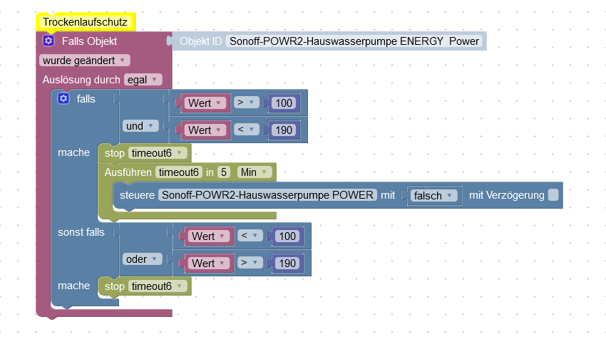

                                      • N
                                        @bbtown Der Sonoff wird nicht ausgeschaltet, der Sonoff unterbricht den Strom zur Pumpe. Somit wird auch kein Watt verbraucht.
                                        ich habe jetzt folgendes Skript im Testlauf
                                          <variables>
                                            <variable type="timeout" id="timeout6">timeout6</variable>
                                          </variables>
                                          <block type="comment" id="*y5gM_Yt$M=}Z4MSw|$." x="-587" y="1213">
                                            <field name="COMMENT">Trockenlaufschutz</field>
                                            <next>
                                              <block type="on_ext" id="~gu9.*D}mpMz~aX}kpUK">
                                                <value name="OID0">
                                                  <shadow type="field_oid" id="VQO7,Q*ctQ$M8z$0]T/R">
                                                  </shadow>
                                                </value>
                                                  <block type="controls_if" id="5G3@1QNij/L%k?9}TpbK">
                                                    <value name="IF0">
                                                      <block type="logic_operation" id="s?fR1Kse-kjW_QO7C3MW" inline="false">
                                                        <value name="A">
                                                          <block type="logic_compare" id="[[h~7hIX=MsyQR.gLg4z">
                                                            <value name="A">
                                                              <block type="on_source" id="qZ07u5a3~-hJ_$(vJ`2X">

                                        • N
                                          nole @Homoran last edited by nole
                                          @homoran Hallo, ich habe das Skript neu gebaut und es befindet sich im Testlauf. Bis jetzt scheint es zu funktionieren.
                                          Ich prüfe jetzt den Wert zwischen 100 und 190 also ">100 und <190" (Watt) für den timeout.
                                          Ist der Wert unter 100 oder über 190 soll der timeout gestopt werden. Somit denke ich wird die Pumpe nur ausgeschaltet wenn ich die vorgegebene Zeit zwischen 100 und 190 Watt (das ist der Stromverbrauch bei Trockenlauf) erreiche.
                                          Mein Ziel ist es das die Pumpe nur bei Trockenlauf vom Strom getrennt wird und ansonsten am Strom ist und somit im Standby damit wir jederzeit im Haus Wasser entnehmen können. Wenn dann der Trockenlauf eintritt und das Skript den timout startet und die Pumpe vom Strom trennt werde ich über eine StatusLED (bzw. später irgendwann mal Benachrichtigung aufs Handy) darüber informiert und kann das Wasser nachfüllen und die Stromzufuhr zur Pumpe am Sonoff wieder einschalten. Das ist mein Ziel, und ich hoffe das das mit eurer Hilfe und dem jetzt daraus entstandenen Skript klappt.
                                          Ihr ward gestern echt geduldig mit mir Anfänger und dafür bin ich sehr dankbar. Das war mein erster Tag in einem Forum und ich habe viel gelernt und hoffe in der nächsten Zeit besser zu werden. Dieses hier ist ein super Forum und ich fühle mich hier sehr wohl. Ich hoffe in der Zukunft auch Anfängern und Lösungssuchenden so gut helfen zu können.
                                          "SonoffPOW2-Hauswasserpumpe Energy Power" = Watt-Anzeige
                                          SonoffPOW2-HauswasserpumpePOWER = Switch (also Strom on/off)

                                          • Homoran
                                            so sieht es sinnvoll aus.
                                            Es wird zwar jetzt nicht mehr geprüft, ob sich der Druck verändert hat (also vorher noch normal gepumpt wurde), der mögliche Fehler, dass zufällig ein Druck zwischen 100 und 190 gemessen wurde, weil z.B. die Pumpe gerade anläuft, wird hoffentlich über den timeout abgefangen
