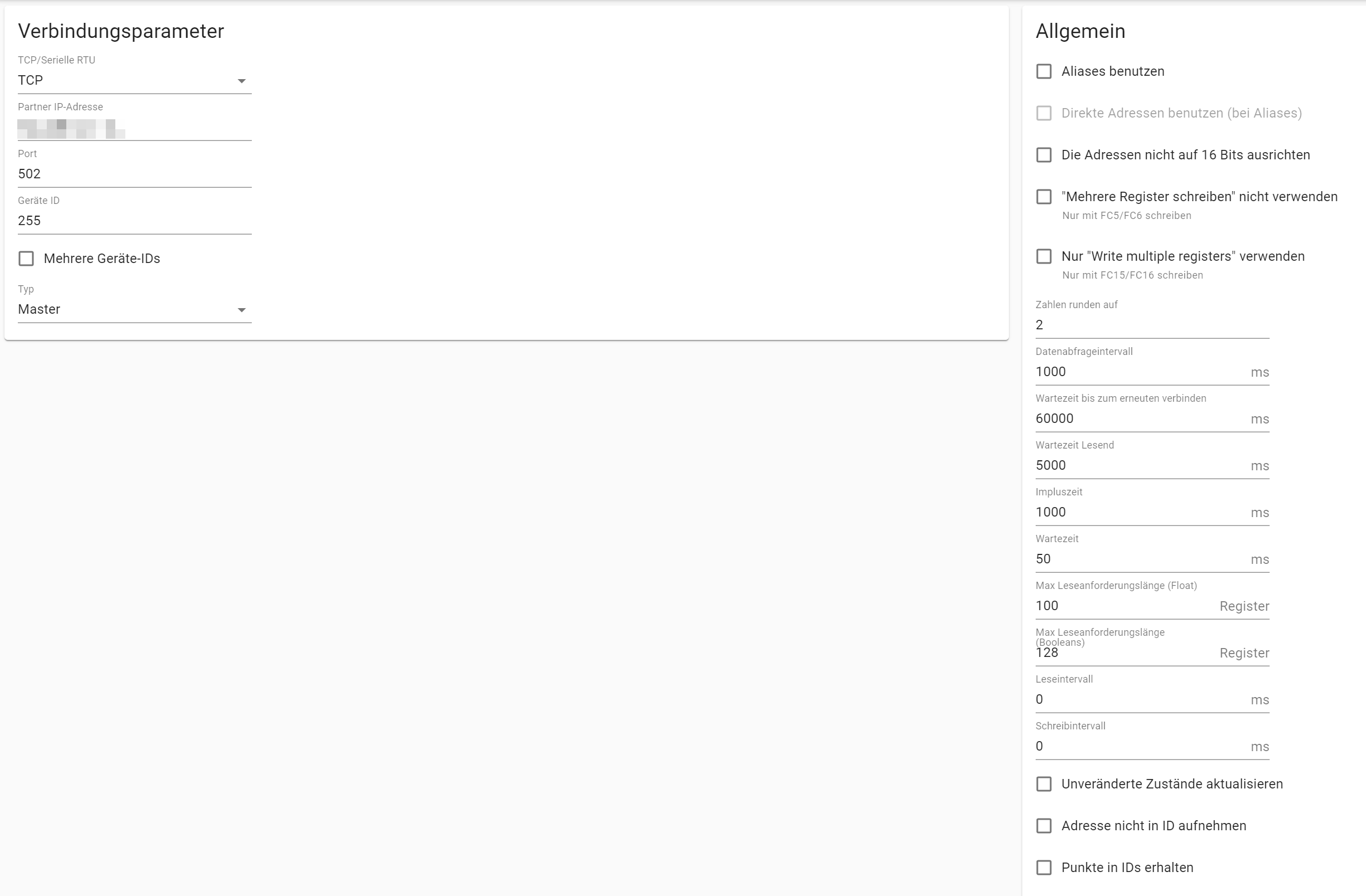

                    Aldes InspirAir Home Premium KWL Lüftungsanlage
                    _address	name	description	unit	type	len	factor	offset	formula	role	room	poll	wp	cw	isScale
                    40002	ID_Code	ID-Code Anlage		uint32be	2	1	0		state		true	false	false	false
                    40004	Seriennummer	Aldes Seriennummer		uint64be	4	1	0		value		true	false	false	false
                    40013	Version	Software Version		uint16be	1	1	0		state		true	false	false	false
                    40021	Reihenfolge_Datensicherung	Reihenfolge Datensicherung		uint16be	1	1	0		state		true	false	false	false
                    40257	Regelungsmodus	Regelungsmodus		uint16be	1	1	0		state		true	false	false	false
                    40258	Luftgeschwindigkeit	Luftgeschwindigkeit		uint16be	1	1	0		state		true	false	false	false
                    40259	Nächtliche_Durchlüftung	Nächtliche Durchlüftung		uint16be	1	1	0		state		true	false	false	false
                    40260	Verwaltung_Wärmetauscher_Bypass	Verwaltung Wärmetauscher-Bypass		uint16be	1	1	0		state		true	false	false	false
                    40261	Regelungsverfahren	Regelungsverfahren		uint16be	1	1	0		state		true	false	false	false
                    40265	Dauer_Minimal	Dauer Minimal	Min	uint16be	1	5	0		state		true	false	false	false
                    40266	Dauer_Boost	Dauer Boost	Min	uint16be	1	5	0		state		true	false	false	false
                    40267	Dauer_Maximal	Dauer Maximal	Min	uint16be	1	5	0		state		true	false	false	false
                    40268	Lebensdauer_des_Filters	Lebensdauer des Filters	Mon	uint16be	1	1	0		state		true	false	false	false
                    40269	Dauer_Aux1	Dauer Aux1	Min	uint16be	1	5	0		state		true	false	false	false
                    40270	Dauer_Aux2	Dauer Aux2	Min	uint16be	1	5	0		state		true	false	false	false
                    40273	Sollwert_Abluft_Fördermenge	Sollwert Abluft-Fördermenge		uint16be	1	1	0		state		true	false	false	false
                    40274	Sollwert_Zuluft_Fördermenge	Sollwert Zuluft-Fördermenge		uint16be	1	1	0		state		true	false	false	false
                    40275	Drucksollwert_Abluft	Drucksollwert Abluft		uint16be	1	1	0		state		true	false	false	false
                    40276	Drucksollwert_Zuluft	Drucksollwert Zuluft		uint16be	1	1	0		state		true	false	false	false
                    40277	Sollwert_Abluft_Geschwindigkeit	Sollwert Abluft-Geschwindigkeit		uint16be	1	1	0		state		true	false	false	false
                    40278	Sollwert_Zuluft_Geschwindigkeit	Sollwert Zuluft-Geschwindigkeit		uint16be	1	1	0		state		true	false	false	false
                    40279	Balance	Balance Zuluft-/Abluft-Fördermenge	%	uint16be	1	1	0		state		true	false	false	false
                    40283	Sollwert_Komforttemperatur	Sollwert Komforttemperatur Sommer	°C	uint16be	1	1	0		state		true	false	false	false
                    40284	Unknown	Unknown		uint16be	1	1	0		state		true	false	false	false
                    40285	Parameter_U1	Parameter 0-10V U1		uint16be	1	1	0		state		true	false	false	false
                    40286	Parameter_U2	Parameter 0-10V U2		uint16be	1	1	0		state		true	false	false	false
                    40337	Status_Eingänge	Status der Eingänge		uint16be	1	1	0		state		true	false	false	false
                    40338	Versorgungsspannung	Versorgungsspannung	V	uint16be	1	0.1	0		state		true	false	false	false
                    40339	Eingang_10V	Eingang 0-10V	V	uint16be	1	1	0		state		true	false	false	false
                    40340	Schalterstatus	Schalterstatus		uint16be	1	1	0		state		true	false	false	false
                    40347	Filterstatus	Filterstatus		uint16be	1	1	0		state		true	false	false	false
                    40348	Filterstatus	Filterstatus Std	Std	uint16be	1	1	0		state		true	false	false	false
                    40349	Bypass_Status	Bypass Status		uint16be	1	1	0		state		true	false	false	false
                    40350	Bypass_Strom	Vom Bypass aufgenommener Strom		uint16be	1	1	0		state		true	false	false	false
                    40351	Frischlufttemperatur	Frischlufttemperatur	°C	uint16be	1	0.01	0		state		true	false	false	false
                    40352	Innenlufttemperatur	Innenlufttemperatur	°C	uint16be	1	0.01	0		state		true	false	false	false
                    40385	Code_Störung	Code der aktuellen Störung		uint16be	1	1	0		state		true	false	false	false
                    40393	Störungscode_N4	Störungscode N-4		uint16be	1	1	0		state		true	false	false	false
                    Ich verwende:
                    DSD TECH USB zu RS485 Konverter SH-U10 Adapter mit CP2102 Chip
                    Verbindung inkl. Ground
                    Kabel an beiden Enden mit 150 Ohm Widerstand
                    Konfig (Wichtiges in rot)

                                Ich verwende:

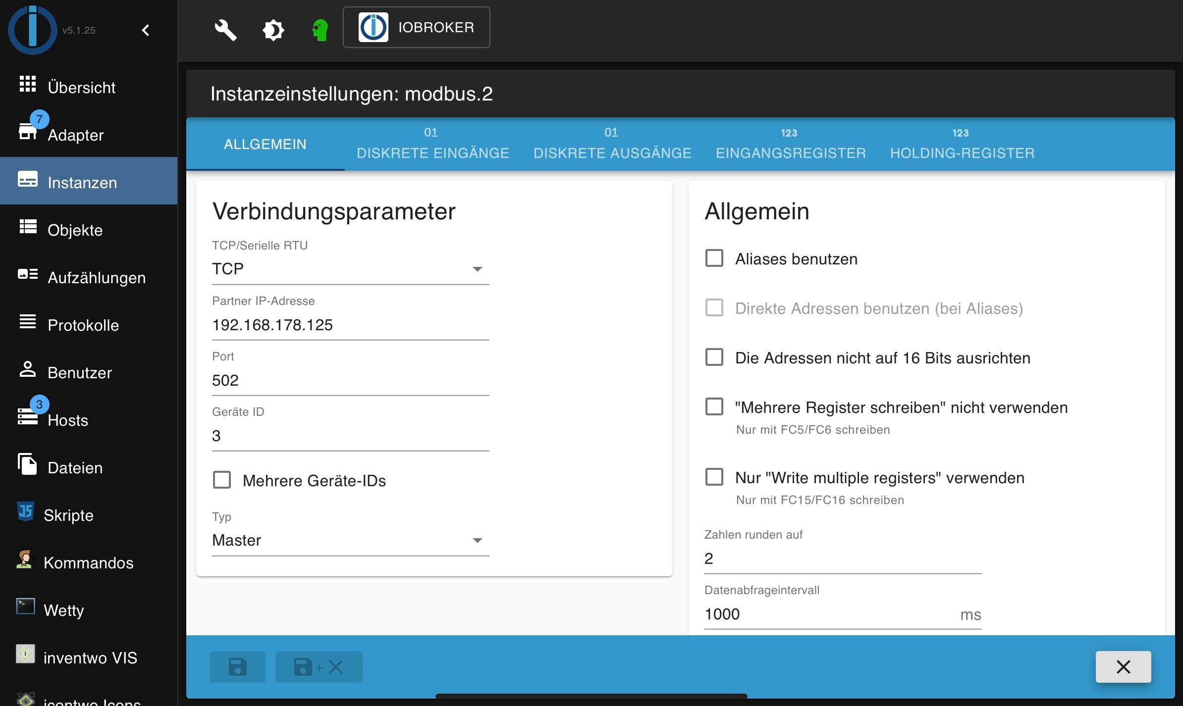

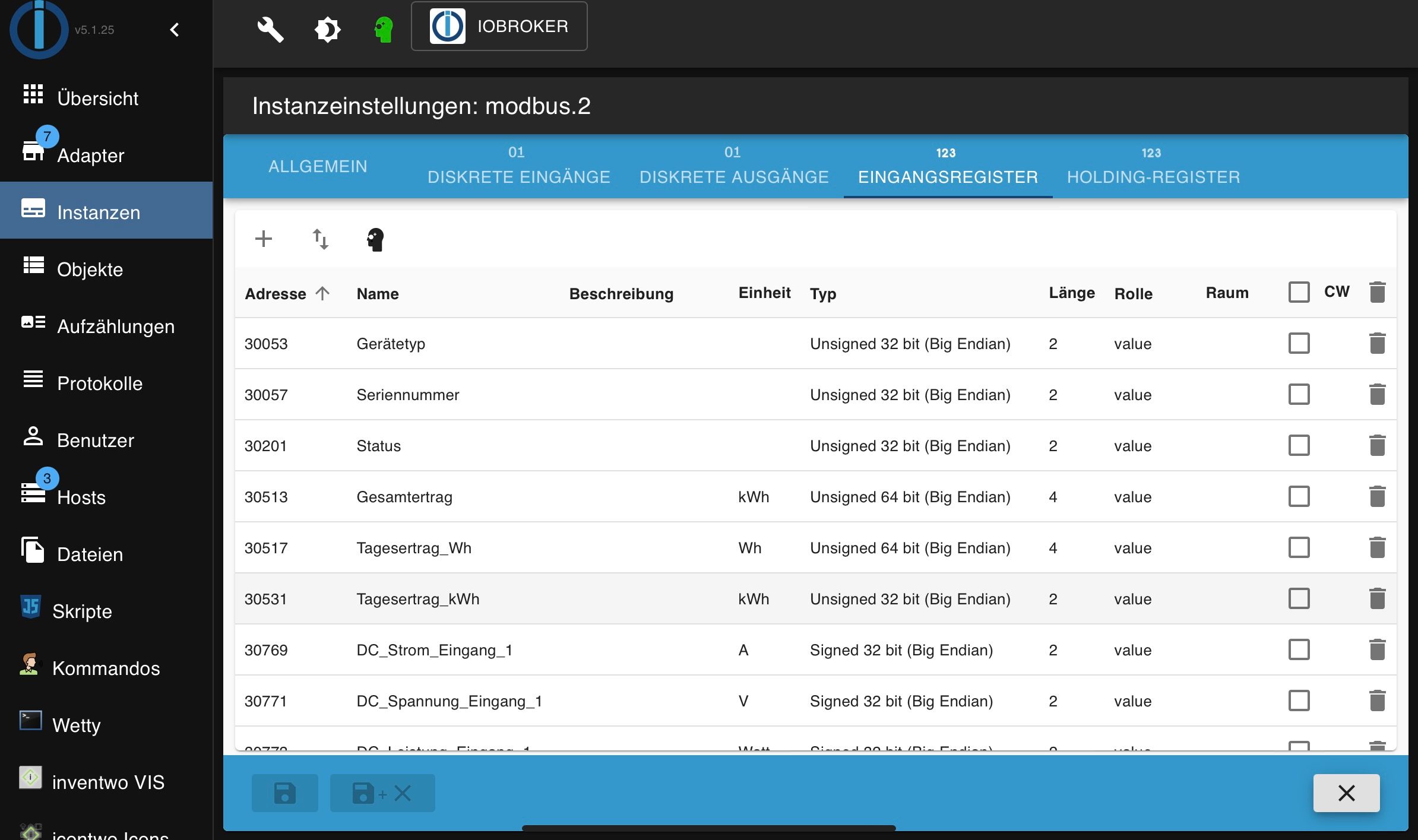

                                @andi2055
                                Ich habe Deine Einstellungen soweit übernommen allerdings sehen diese bei mir anders aus und sobald ich mehr als einen Block einfüge bekomme ich Timeouts.
                                Hast Du noch einen Tipp für mich?
                                EDIT: Mit der neuesten Version vom Modbus Adapter geht es.

                                  @ck_coke
                                  verwende die Beta Version >=3.4.8
                                  Weiter oben habe ich die notwendigen Einstellungen mit "wichtig" beschrieben

                                      @goerdy sagte in Aufruf Sammlung an Modbus Anbindungen:
                                      @wendy2702
                                      Der SMA Sunny Tripower 20000TL-30 ist bei mir nur über Holding Register des 70xxx Adressbereichs auszulesen.
                                      Dies habe ich hier https://forum.iobroker.net/topic/48707/modbus-holding-register-für-sma-sunny-tripower/ zusammengefasst.
                                      Danke für deine Erwähnung.
                                      Soweit mir bekannt gibt es keine Register im 70000er Bereich. Zumindest konnte ich auch keine in den Modbus Beschreibungen zum WR finden.
                                      SMA Beschreibungen
                                      MODBUS-HTML_STPTL-30_028303R_V10.zip
                                      MODBUS-HTML_STPTL-30_31005R_V10.zip
                                      Dein „Fehler“ liegt wahrscheinlich im setzen des Haken bei „Aliases nutzen“
                                      Meinen STP15000-TL30 lese ich so aus:
                                      BD81216E-F57F-4276-A22E-F01AF097F74D.jpeg EA71B259-670E-4AAE-B110-0CFD26CE25F0.jpeg 08BD45CA-75A5-4399-86C9-0EB8331A8D3E.jpeg
