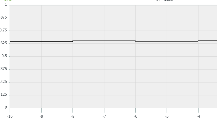

                                        • wcag22
                                          wcag22 @foxthefox last edited by
                                          @foxthefox
                                          Bei mir stellen die DECT200/210 lediglich alle 2min aktualisierte Werte bereit. Das sieht man auch ganz gut im Diagram, welches die Fritte im Smart Home-Bereich anbietet.
                                          Man kann natürlich alle 60s die DECT abfragen, aber dann werden halt 2 min lang die gleichen Wedrte abgefragt.
                                          Aber vielleicht ist das ja nur bei mir so...
                                          Im folgenden Bild wird gerade nur die Spannung angezeigt:
                                          F S 2 Replies Last reply Reply Quote 0
                                          • F
                                            foxthefox Developer @wcag22 last edited by
                                            @wcag22
                                            Danke für die Info.
                                            Sehr interessant, bei mir in der FB Oberfläche sieht es eher nach 6 Abschnitten innerhalb einer Minute aus.
                                            Kann auch sein, daß es hier Unterschiede gibt.
