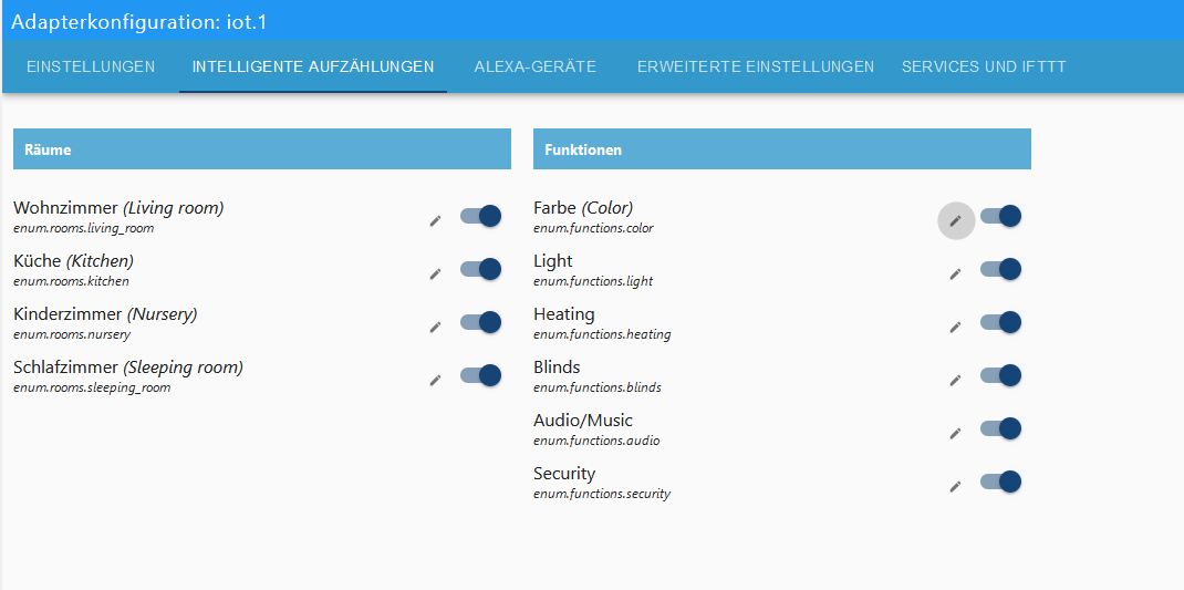

                  @tklein du hast doch deine Datenpunkte schon, weise sie einer Raum und Funktion hinzu und aktiviere diese im iot Adapter, iot instanz und javascript neu starten, danach alexa suche Geräte.
                  Oder wenn du kein automatisches hinzufügen möchtest, manuell hinzufügen., Spalte daneben, Alexa Geräte
                  Eigene Datenpunkte(userdata) ist auch nixht dafür gedacht, denn du hast die Datenpunkte ja schon durch den milight smart light Adapter.

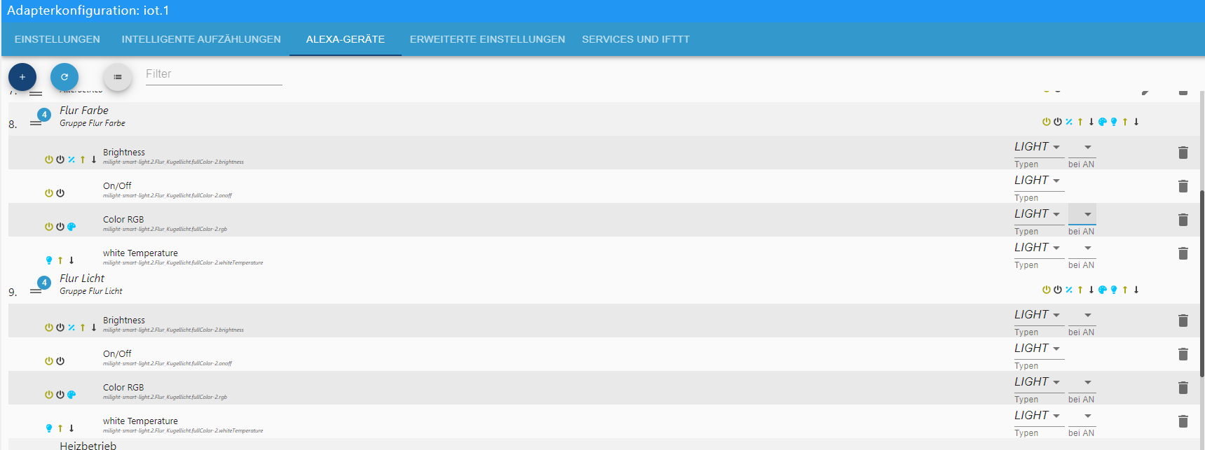

                                  • T
                                    tklein @tklein last edited by
                                    so sieht es bei mir aus:
                                    • T
                                      tklein @tklein last edited by tklein
                                      Das Gerät "Kugellicht" wurde nicht gefunden.

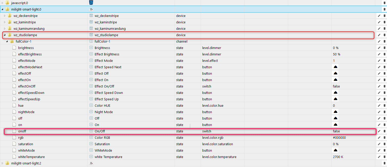

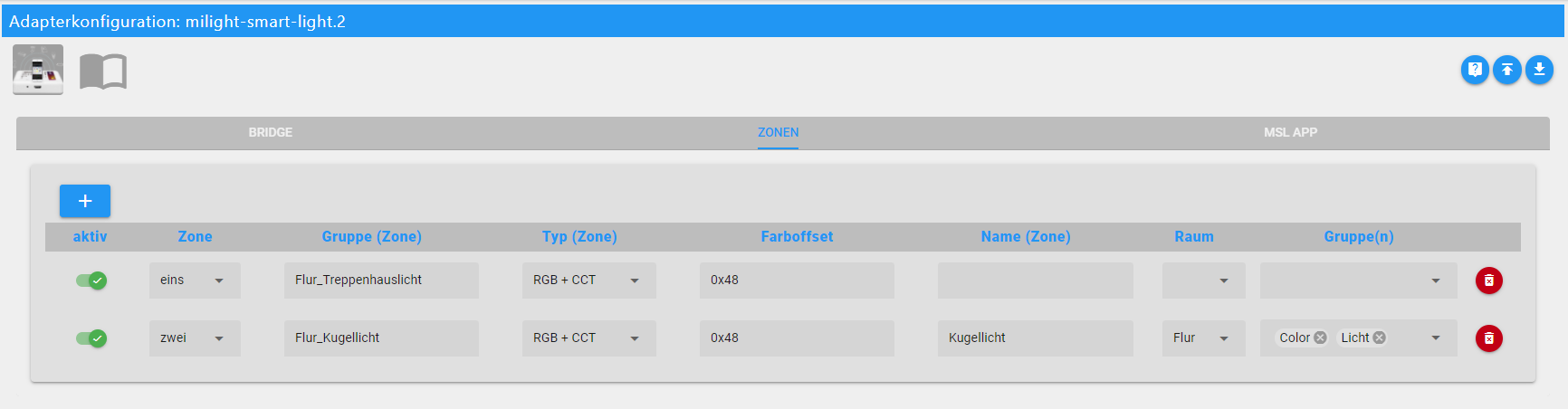

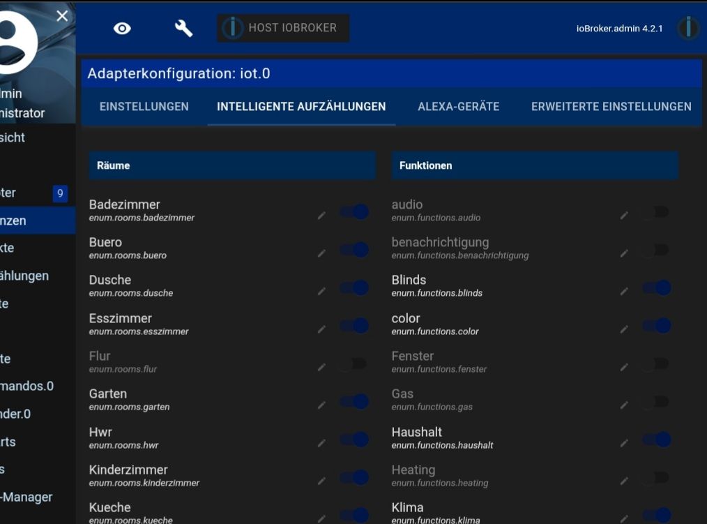

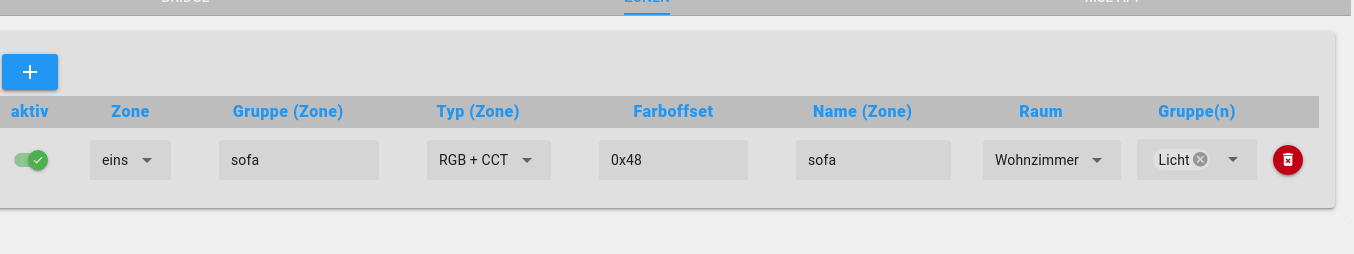

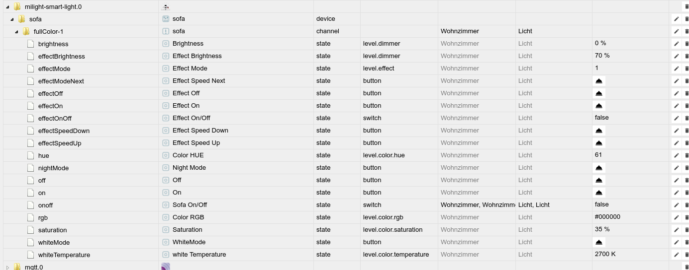

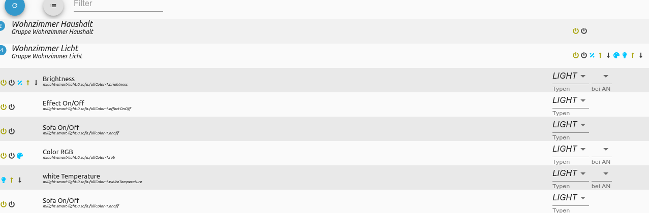

                                          • crunchip
                                            crunchip Forum Testing Most Active @tklein last edited by
                                            @tklein auch nicht anders als du
                                            7d7f8368-94a9-4870-b3ea-18ee24c93bdd-image.png 1041abfc-70f0-4ee9-8e6e-c4e217bc18ca-image.png 9deead8f-589a-4862-8e73-d9f18d197d42-image.png
