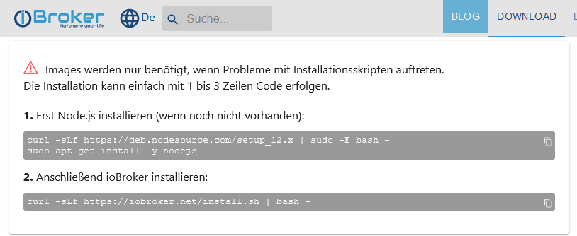

                Der Neueinsteigrer klickt auf Download und bekommt dieses:
                Das geht nach meinem Dafürhalten gar nicht, da es per se schon Fachwissen voraussetzt. Das ist verkopft und schreckt die Menschen ab.

                  @meister-mopper sagte in Nach Installation IoBroker startet nicht:
                  wer dann ins forum geht sieht jenes:
                  https://forum.iobroker.net/topic/41274/iobroker-fertigimages-für-einplatinencomputer-eingestellt
                  dort ist ein Link mit einer Ultrakurzanleitung, die für Einsteiger gedacht ist
                  Die soll mal "irgendwann" in die Doku
                  lieber gestern als morgen
                  Ich weiß aber nicht, wie man eine dafür notwendige Kachel programmiert

                    @meister-mopper Welche Art von Fachwissen wird denn da benötigt?
                    Die Installationsanleitung aus dem Screenshot ist noch viel zu lang.
                    Eine Zeile per Copy & Paste in eine Kommandozeile kopieren erfordert ja nun kein Studium der Informatik.

                      @thomas-braun aber leider steht da nicht das es nur für die raspian lite gedacht ist!
