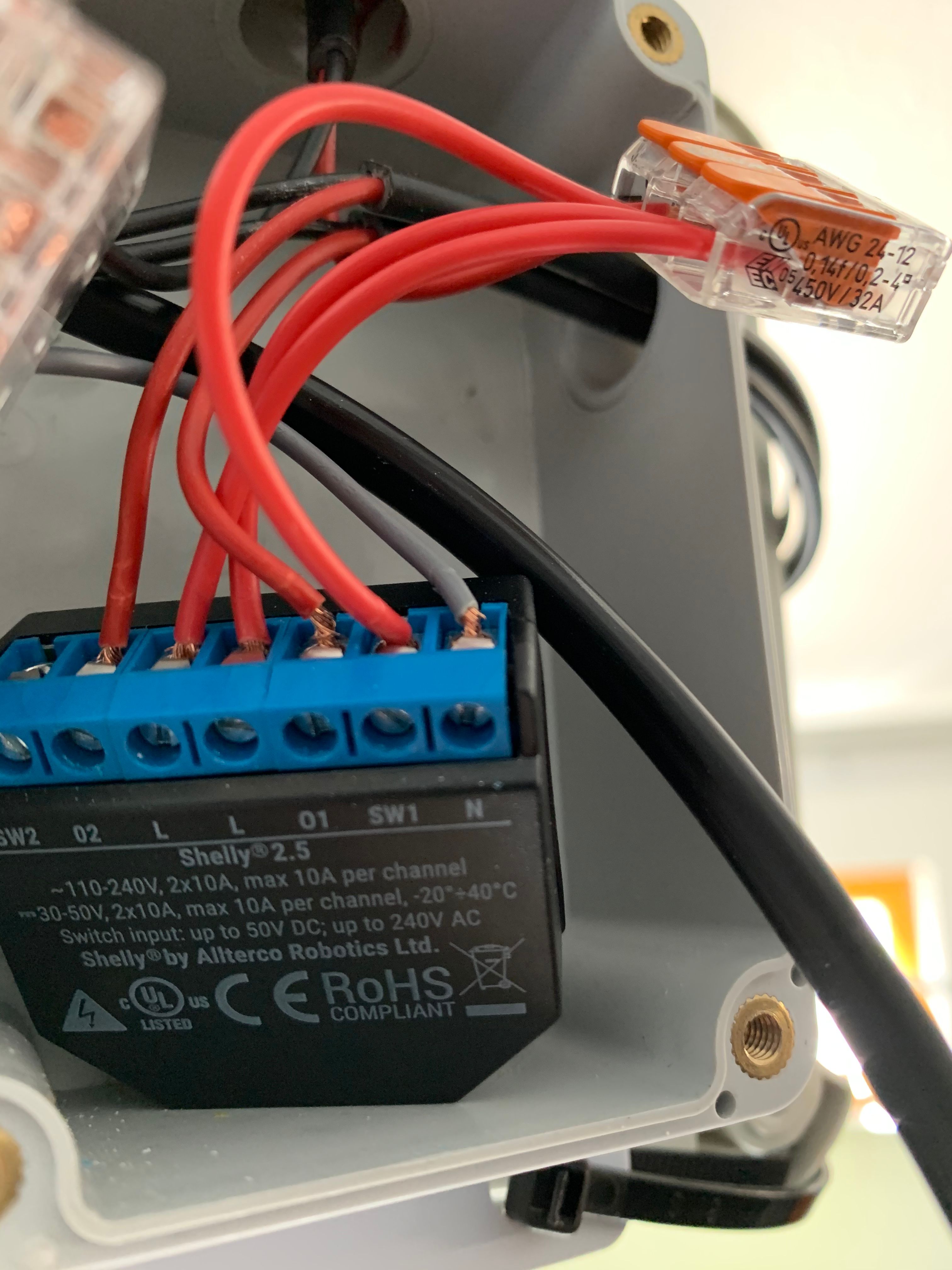

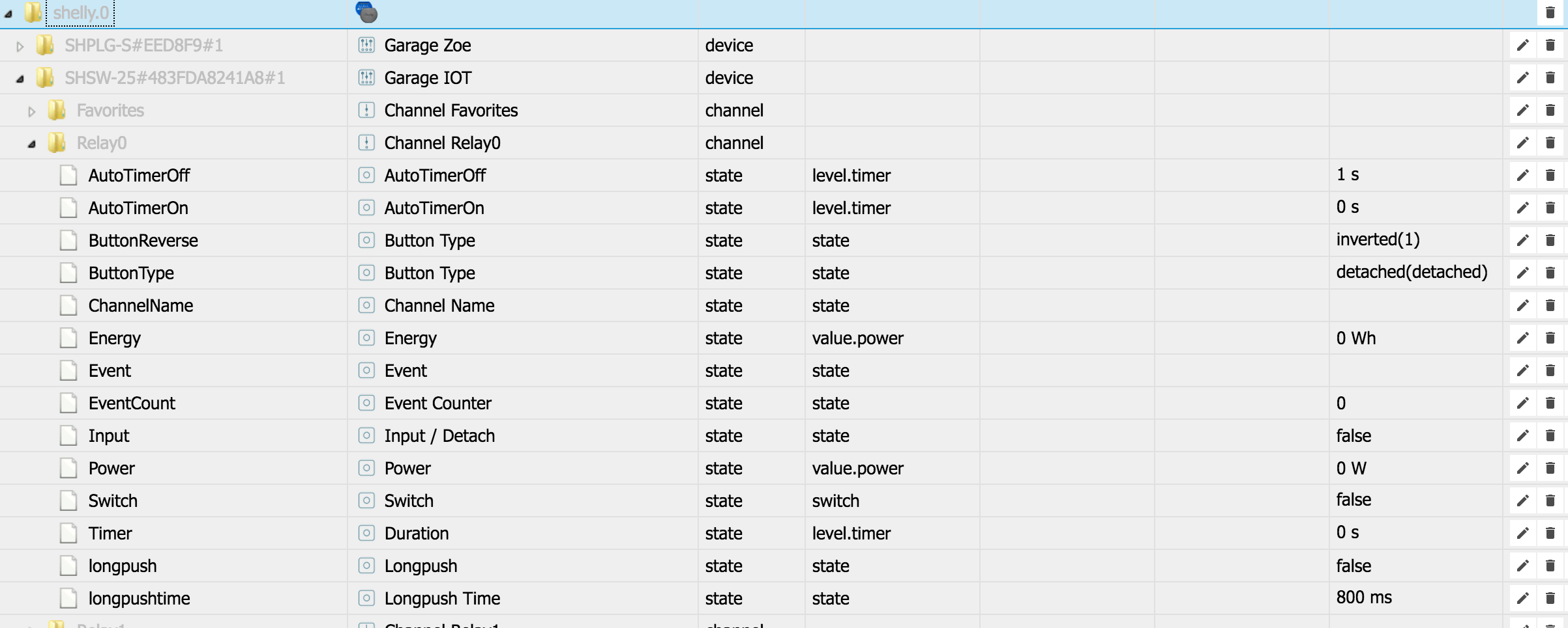

    Halllo 👍
    ich lege an SW1 230V und im Adapter bleibt der Input/Detach auf false.
    Was mache ich falsch oder was fkt. da nicht ?
    in der Shelly App habe ich Detached - also unabhängig vom Relais und mM heißt das, ich kann dort 230V anlegen (das Relais schaltet nicht), aber sehe diese Zustand .
    Weiß jemand wo man den SW Zustand in der Shelly App sehen kann ?
    Bildschirmfoto 2021-03-30 um 14.09.47.png IMG_20210330_140509.JPG IMG_20210330_140829.PNG

      Bei dem Bild des Shellys wird mir gleich komisch im Magen :(
      Was hast du denn am SW angeschlossen?
      Und was willst du bezwecken?
      Ansonsten das übliche: Welche Adapterversion, welche Firmware auf dem Shelly?
      HumidorH 1 Antwort Letzte Antwort

        was ist denn komisch, bist du ein Vertreter von Adernendhülsen....
        Ja, die kommen noch, wenn mal alles läuft und alles richtig angeschlossen ist....
        Aktuell, jede SW ist aktuell Stable.
        Nach etwas Anlauf hat nun doch 230V am SW ein true / false im ioBroker.
        der 2-Draht NS direkt am Eingang kann wegen dem Potential nicht funktionieren, die Shelly schließt den Stromfluss nicht, eigentlich ja logisch.
        Gut, der NS schaltet versorgt von einem Widerstand oder Spule von 230V, durch auf Masse.
        BG
        ? 1 Antwort Letzte Antwort

          Das hat nix mit Vertreter von irgendwas zu tun sondern mit deiner eigenen Sicherheit bei 230V aber ich bin schon still, muss jeder selbst wissen.
          Zu allem anderen brauch ich auch nichts sagen, bist du ja jetzt auch selbst drauf gekommen ;)

            @ash2k mach dir keine Sorge, 230 ist mein Freund.
            entweder ich kaufe einen 3 Adrigen NS oder muss mit dem 2-Draht NS ein Relais schalten.
            das ist alles Schmarrn, gefällt mir nicht.

                @humidor sag mal, was stellst du dir vor, wenn du 230V an SW anschließt? wie soll der dann schalten?
                gruß vom Woody

                  @da_woody was soll ich mir da vorstellen ? bei 230V bekomme ich ein true/false am Input

                    Detached Switch = hier wird das Relais komplett vom Taster/Schalter gelöst, d.h. mit dem Schalter/Taster wird keine direkte Reaktion am Relais ausgeführt.
                    Man kann so den Schalter für alles mögliche benutzen (über MQTT...).
                    ich denk mal, da wirst du in der App nie was sehn. ich verwende die 2.5er nur für rollo, wofür die auch gedacht sind. für dauerlasten sind sie nicht geeignet, da die interne temperatur schnell zum abschalten führt.

                      es funktioniert ja, wenn ich 230V anlege bekomme ich ein true im ioBroker
                      eine Last hängt da nicht dran, wird nur die Spannung geschalten und da fließt (verm.) kein Strom, wenn nur durch den Innenwiderstand vermutlich fast nix.
                      die Shelly kann mit Schalter an diesem Eingang arbeiten, siehe die Auswahlmöglichkeiten.
                      dh ein Statussignal dort anzulegen, denke nicht, dass das ein Problem wird.
                      ich werde es jetzt mit dem Rollenschalter probieren und die Temp. beobachten.

                        logisch, du schickst ja die 230V am ralais vorbei auf O1.
                        meine 2.5er sind in selbstgedrückten boxen verbaut und haben so um die 55° ohne last.

                            @humidor is ja auch kein tempsensor. ;) bei normalen shellys liegt die interne temp so um die 30°, beim 2.5er logischer weise um so höher... ich seh die interne abschaltung nicht schlecht, die brandgefahr wird dadurch reduziert, neben dem unbrennbaren gehäuse.
