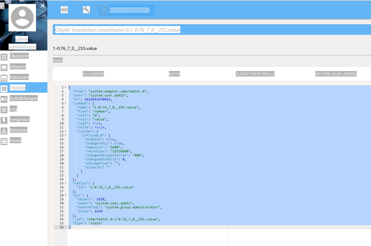

    @crunchip oder meinst das?

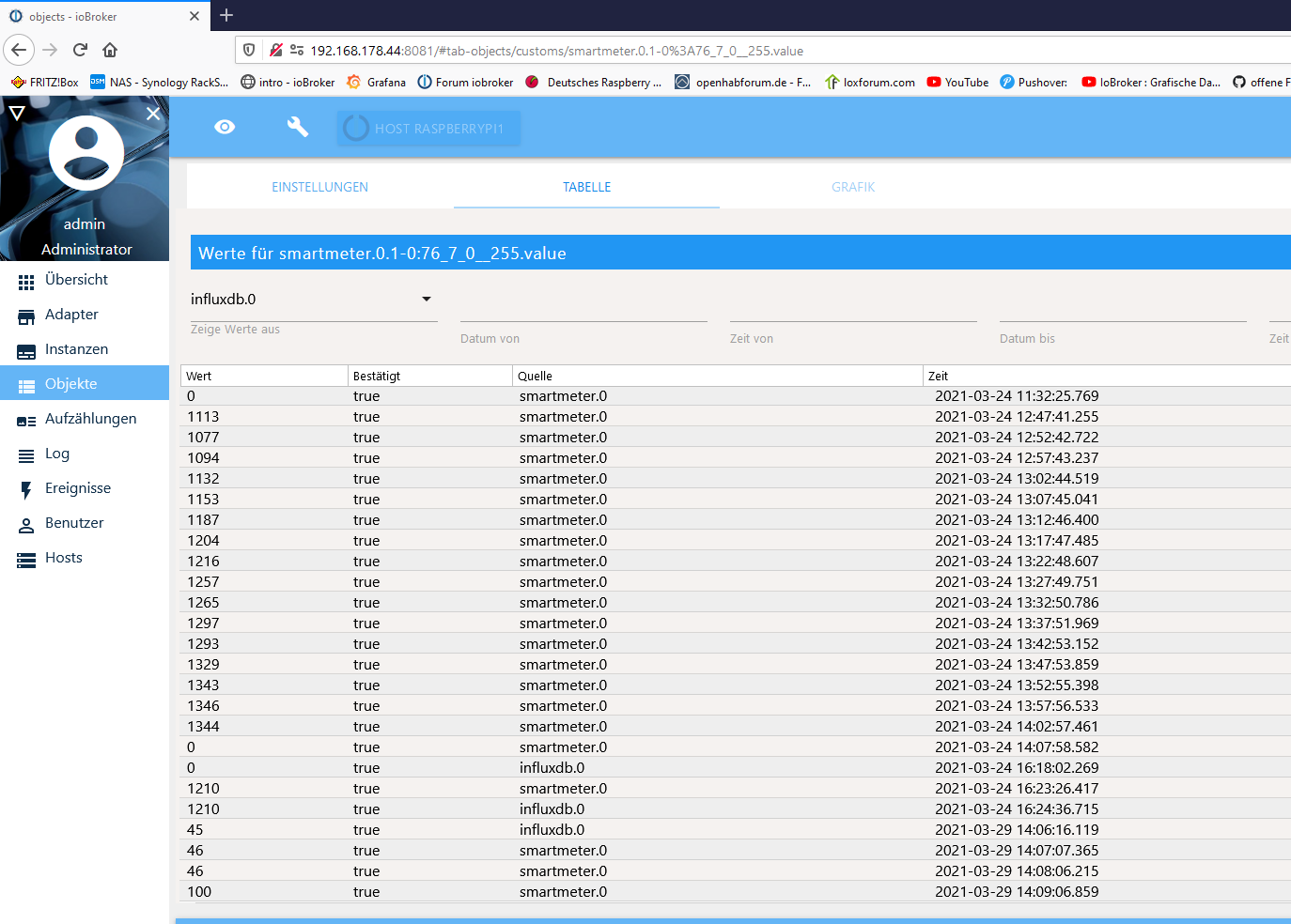

        Aus deinen screen ist ersichtlich,
        Das ab dem 24.3. um 16:24 keine Daten mehr geloggt wurden, erst wieder ab dem 29.
        Außerdem springen deine Werte zischen drin.

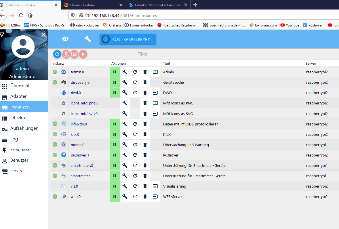

          @crunchip Habe nun eine neue Fehlermeldung
          influxdb ist Instanz gelb auf Rasperry2 Master
          influxdb.0	2021-04-03 02:02:37.847	error	(1680) Error: connect ECONNREFUSED 192.168.178.44:8086
          influxdb.0	2021-04-03 02:02:37.830	info	(1680) Connecting http://192.168.178.44:8086 ...
          influxdb.0	2021-04-03 02:02:27.829	error	(1680) Error: connect ECONNREFUSED 192.168.178.44:8086
          influxdb.0	2021-04-03 02:02:27.823	info	(1680) Connecting http://192.168.178.44:8086 ...
          Rasperri1 Slave
          ist der Smartmeter welcher grün ist

            @marcel-drzal
            • dein smartmeter läuft auf dem slave und schickt die Daten an den Master, richtig?
            • dort schreibst du deine Werte in die Influx, die ebenfalls auf dem Master läuft?
            laut deinem Log ist dein Pi/Influx nicht erreichbar
            entweder läuft der influx Dienst nicht, oder du hast generell ein Netzwerk Problem
