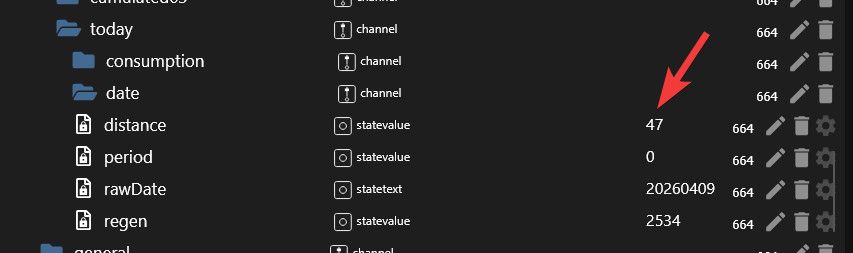

                              irgendwie aktualisieren sich die Datenpunkte unterhalb der Tagestouren bei mir nicht. Unterhalb des Datenpunktes "today" stehen immer noch die Kilometerwerte von gestern drin.
                              Ein Aktualisieren vom Server und auch vom Auto gab ("refresh_from_server" und "refresh_from_car") auch keine neuen Werte aus. Ich bin aber heute (10.04.) schon mit dem Wagen gefahren. Ich habe einen KIA e-Niro.

                                #2415
                                ist dein freund
                                ansonsten werden die Werte einmal am Tag um kurz vor mitternacht automatisch abgerufen.
                                achte drauf sonst läufst du in die account sperre rein. wenn du zu viel abfragst und/oder du lutscht dir die 12V batterie leer
