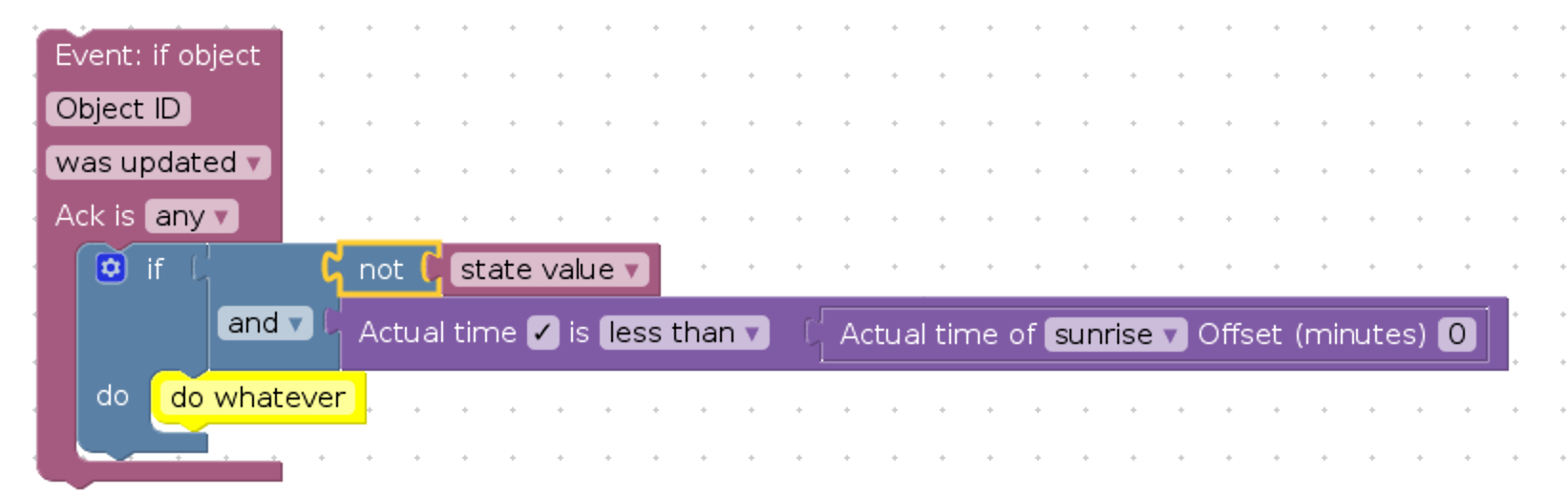

    @timtaylor
    Das liegt daran das du einen ungünstigen Trigger hast.
    Es wird nicht auf eine Aktualisierung oder Änderung getriggert sondern darauf das der State einen bestimmten Wert hat.
    Dieses sollte man statt dessen besser so abbilden:

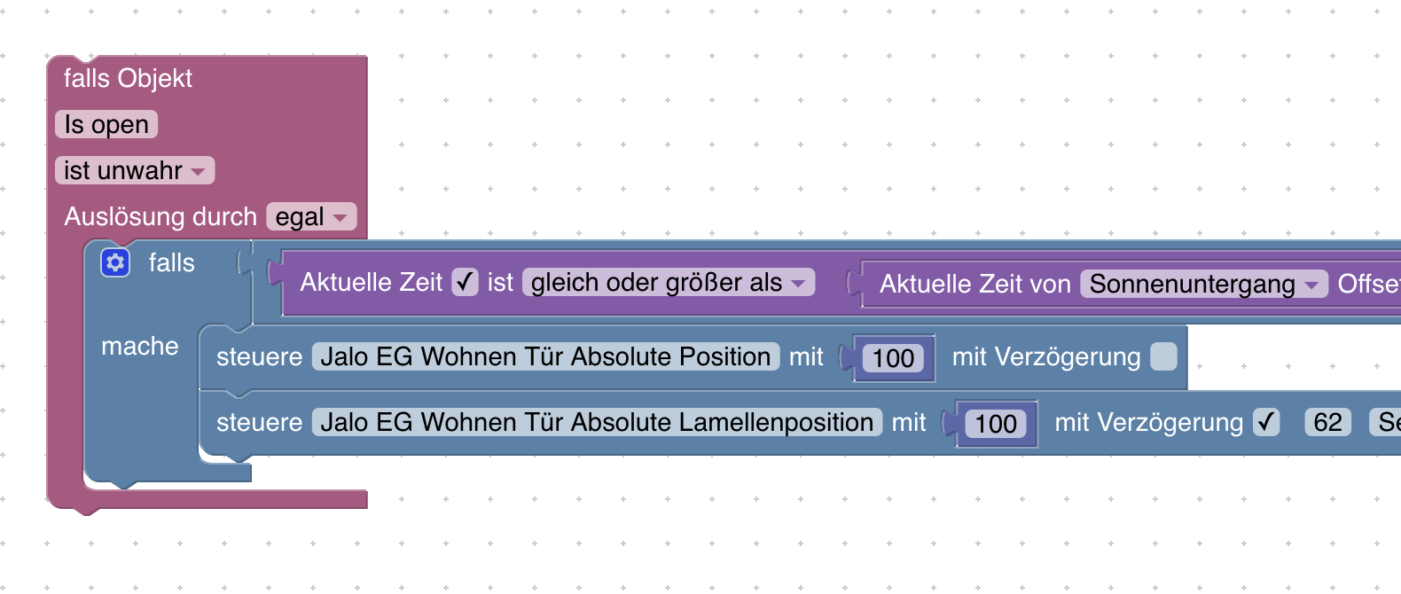

    • T timtaylor
      Dieses Script wird ausgeführt, wenn ich den Adapter neu starte.

        • T timtaylor
          @paul53 Das hat leider nicht funktioniert.
          Der Trigger geht auf einen Fensterkontakt, der wahr oder falsch zurück gibt. Da macht doch "kleiner oder größer" keinen Sinn, oder?
