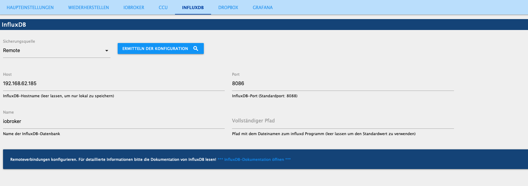

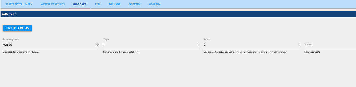

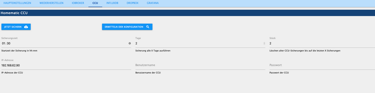

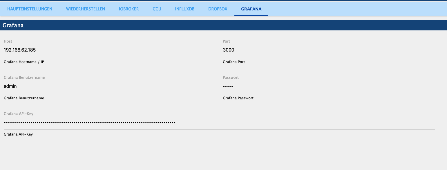

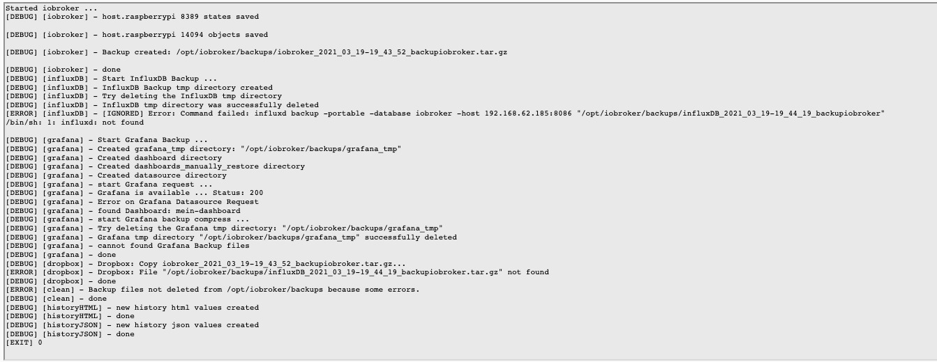

    ich habe mir den neusten Backitup Adapter installiert und komme nicht klar.
    Ich möchte iobroker, CCU, InfluxDB und Grafana sichern.
    Hier meine Einstellungen und zum Schluß die Fehlermeldung.
    Was mache ich falsch bzw. was muss ich ändern.
    Also Iobroker wird gesichert, der Rest ist nicht.
    Vielen Dank.
    LG Kai

    Ach ja, ich habe InfluxDB und Grafana auf einem PI und auf dem anderen Iobroker. liegta da der Fehler???

      @kg36304 wenn nicht alles zusammen auf einem Gerät liegt, musst du influx ebenfalls auf deinem iobroker installieren, des weiteren musst du für Grafana nen api key generieren und hinterlegen, steht alles auch so in der Beschreibung

          @kg36304 nein, du musst nicht alles auf einer Maschine laufen haben, sondern nur den Dienst dazu
          desweiteren ist es klar und deutlich im Adapter beschrieben.

          Grafana-Backup
          Dieses separat einstellbare Backup wird sofern es aktiviert ist, bei jedem Backup ioBroker erstellt und nach Ablauf der angegebenen Vorhaltezeit auch gelöscht. FTP oder CIFS sind für dieses Backup ebenfalls gültig sofern bei den anderen IoBroker-Backup-Typen eingestellt.
          Um ein Grafana-Backup erstellen zu können, wird der Benutzername und das Passwort von Grafana benötigt.
          Des Weiteren muss in der Grafana-Weboberfläche ein Api-Key erzeugt werden, um Zugriff auf die Dashboards zu bekommen.
          Der Api-Key kann unter "Configuration → API Keys" erstellt werden.

          %(#ff0000)[Um ein InfluxDB Backup ausführen zu können, muss Influxd auf dem iobroker-System installiert sein.
          Hierbei ist es egal, ob die Datenbank lokal verwaltet wird oder auf einen anderen Server läuft.]
          Wenn die InfluxDB von einem entfernten Server gesichert werden soll, müssen in der influxdb.conf auf dem entfernten Server die Remote-Rechte für den RPC-Dienst angepasst werden.
