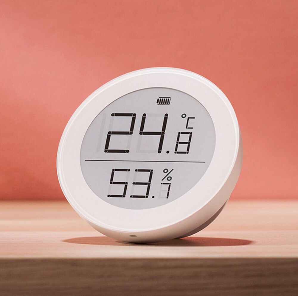

      Hallo ihr lieben,
      habe leider ein Prpblem. Ich probiere von QingPing den ClearGrass Temp. & Feuchtigkeitssensor über Bluetooth am Rasp. zu interieren.
      Die Sensoren sind ähnlich zu denen von Xiaomi, nur dass sie ein eINK Dislay statt LCD haben.
      Ich bekomme es zwar hin, dass die Sensoren gelistet werden, aber es werden nur Werte mit fe95 angezeigt, mit denen ich nichts anfangen kann.
      Hoffe, dass mir einer von euch helfen kann.

                @dj-rico Habe den Wert gerade mal manuell mit dem Code aus BLE versucht zu dekodieren.
                Das ist ein verschlüsseltes Paket, welches vom Adapter nicht entschlüsselt werden kann.
                https://github.com/AlCalzone/ioBroker.ble/issues/491
                Eine mögliche Abhilfe könnte die custom firmware sein, wie hier beschrieben:
                https://github.com/AlCalzone/ioBroker.ble/issues/460

                      • UncleSam
                        UncleSam Developer last edited by
                        Und tatsächlich, ist es verschlüsselt, gemäss https://github.com/custom-components/ble_monitor#user-content-supported-sensors:~:text=CGDK2:
                        Qingping Temp & RH Monitor Lite, round body, E-Ink, broadcasts temperature, humidity and battery level, about 10 readings per minute, advertisements are encrypted, therefore you need to set the key in your configuration, see for instructions the encryption_key option.
                        Hier, wie du den Key rausfinden kannst:
                        https://github.com/custom-components/ble_monitor/blob/master/faq.md#my-sensors-ble-advertisements-are-encrypted-how-can-i-get-the-key
