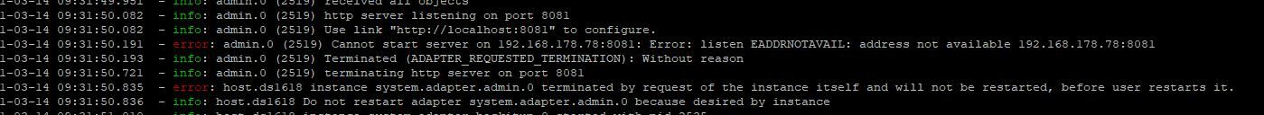

                                        • F
                                          Fauli85 @Fauli85 last edited by
                                          @fauli85 ich versuche mal zuzeigen
                                          Liste Instances
                                          • Homoran
                                            Homoran Global Moderator Administrators @Fauli85 last edited by Homoran
                                            @fauli85 sagte in IoBroker gehackt:
                                            das kann ich am Handy nicht lesen!
                                            deswegen ja als Text in code-tags
                                            EDIT:
                                            das ist nicht die Ausgabe von iobroker list instances
