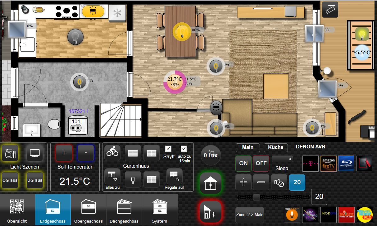

                                In der Übersicht habe ich es so integriert:

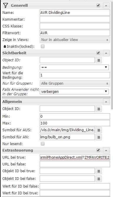

                                Zum öffnen eines extra Fenser könnte man das Basic_bulb ob/off Widget nehmen. Damit wähle ich die Favoriten an und man könnte auch eine JS State setzen, der dann das PopUp sichtbar macht.
                                Für den Slider läuft schon ein JS. Das Auslesen und Rückschreiben des AVR Status habe ich schon auf der ToDo Liste, nur keine Ahnung von :).

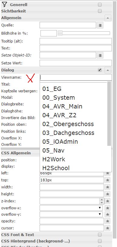

                                  Kann man für ein PopUp Windows nicht ein jgui-container-icon-view nehmen?
                                  Beim Klicken kommt leider "View nicht gefunden"
                                  Ich kann natürlich das auch als View speichern, das dann aufpoppt.
                                  Doch wo wird das der View-Link eingegeben?

                                    Da klickst du rein und deine VIEWS werden angezeigt. Du musst natürlich dafür eine extra View anlegen. Meine AVR Steuerung ist auch jeweils eine View.
                                    Über die Objekt ID könntest du das Einschalten Internetradio triggern.

                                      Cool, klappt. Habe "Dialog" übersehen.
                                      Den Rest versuche ich selbst mit Szene Adapter. Mal sehen ob ich es auch schon, das Fenster verschwinden zu lassen.
