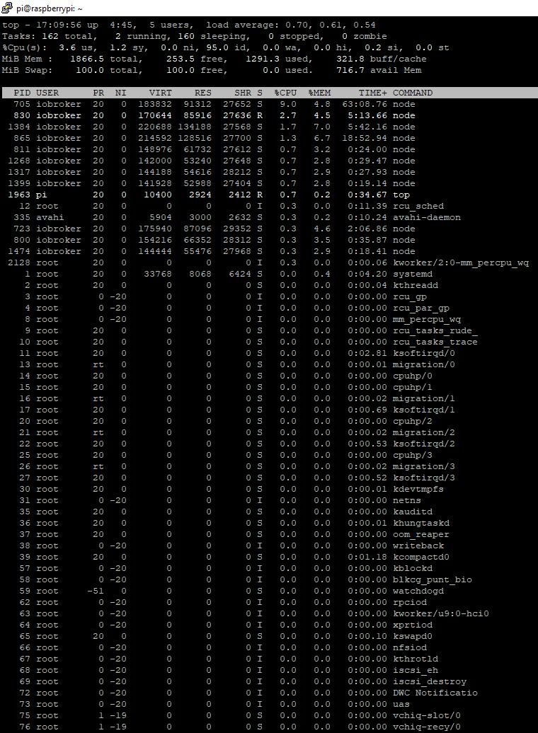

      @thomas-braun sagte in ioBroker nicht mehr erreichbar - objects.json "löscht" sich:
      Nein, in top ist das so, in htop sieht man die node-Module.
      enäää
      sieh bei mir

          Wenn jetzt bei @ReviewDiePie da irgendwas RAM intensives noch dazu kommt (Backup z. B.) dann streckt die Kiste wohl alle viere von sich
          @ReviewDiePie
          dann mal nach MEM sortieren; mit > müsstest du da hinkommen
          Denn in der Liste komme ich nie auf 1300GB verbrauchter RAM

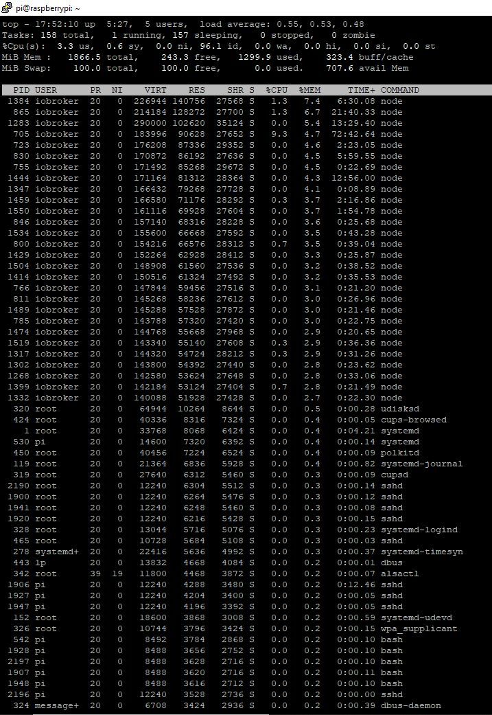

                  @Homoran
                  nach Mem sortiert sieht es so aus:
                  @wendy2702
                  wie genau meinst du das? Die Syslog's selbst enthalten keinen String mit "oom" (Out of memory?).. oder wo soll ich danach suchen?
                  Thomas Braun Homoran 2 Replies Last reply Reply Quote 0

                    • Homoran
                      Homoran Global Moderator Administrators @ReviewDiePie last edited by
                      @reviewdiepie sagte in ioBroker nicht mehr erreichbar - objects.json "löscht" sich:
                      schade, das man hier nicht sieht, welche Instanzen das sind.
                      Aber wenn ich das richtig sehe sind das >25 aktive Instanzen.
                      ggf. kommen da noch die scheduled Instances hinzu und dann kracht es
                      ReviewDiePie 1 Reply Last reply Reply Quote 0

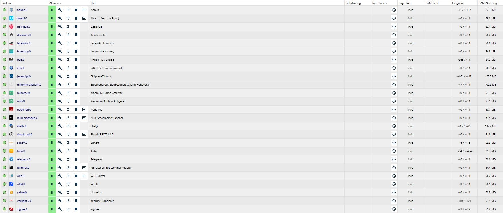

                      • ReviewDiePie
                        ReviewDiePie @Homoran last edited by
                        @homoran said in ioBroker nicht mehr erreichbar - objects.json "löscht" sich:
                        Ich habe jetzt wie von @Thomas-Braun vorgeschlagen ein paar unnötige Instanzen deaktiviert. Dabei kommt dann das raus:
                        Datenträger verfügbar: 91.7 %, gesamte RAM-Nutzung: 1779 MB / Frei: 40% = 739 MB [Host: raspberrypi - 24 Prozesse]
                        das sollte an sich ja reichen... Naja, morgen bekomme ich testweise ein neues RPi4 mit 4GB RAM, damit dürften dann auch Hardware-Defekt am Pi und Arbeitsspeicher-Problematik definitiv auszuschließen sein... sofern es denn durchläuft. Warten wirs mal ab...
                        Für weitere Ideen und versuche bin ich natürlich jederzeit offen, es ist wirklich zum verzweifeln... und das doofste ist, dass es sich nicht reproduzieren lässt, oder gibts ne Art "Stress-Test" die das Pi - sofern ihr mit eurer Annahme richtig liegt - sofort ins Nirvana schießen kann (natürlich nur temporär 😛 )
                        Danke und Grüße

                        • Homoran
                          der Header bei TOP ist aussagekräftiger

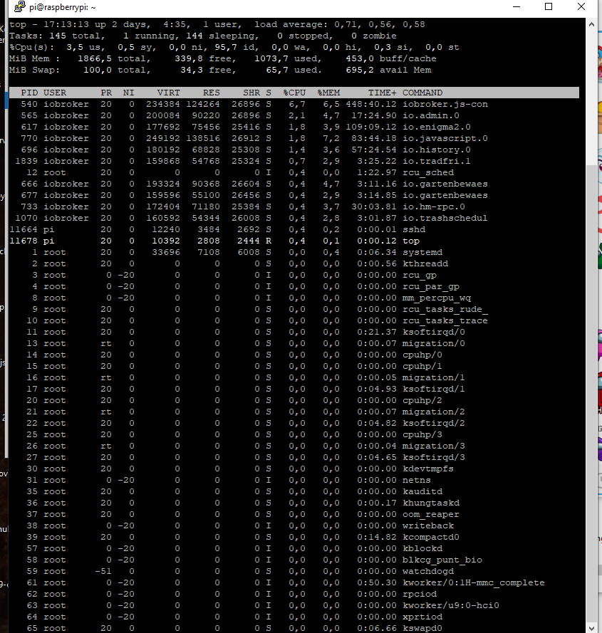

                          • ReviewDiePie
                            top - 18:32:15 up  6:07,  5 users,  load average: 0.75, 0.70, 0.60
                            Tasks: 158 total,   1 running, 157 sleeping,   0 stopped,   0 zombie
                            %Cpu(s): 19.0 us,  2.0 sy,  0.0 ni, 78.2 id,  0.0 wa,  0.0 hi,  0.8 si,  0.0 st
                            MiB Mem :   1866.5 total,    305.5 free,   1253.0 used,    308.0 buff/cache
                            MiB Swap:    100.0 total,     95.0 free,      5.0 used.    725.4 avail Mem

                              • Homoran
                                sieht schon anders aus. selbst wenn man free+buff addiert sind es nur noch 600 available, keine 740

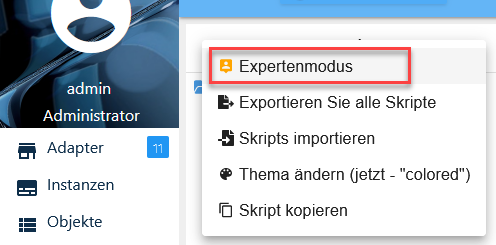

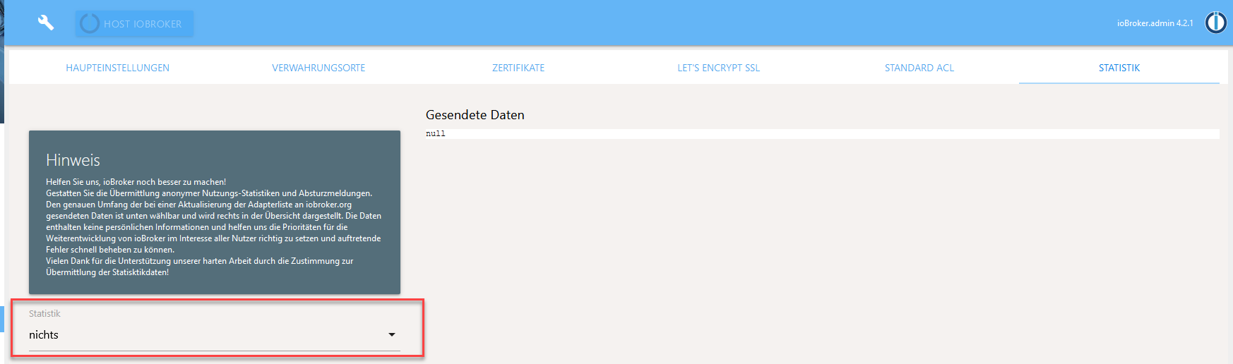

                                      @reviewdiepie Sagt mir auf Anhieb auch nichts aber hast du zufällig irgendein Script unter "Global" abgelegt?
                                      Also im Scripte Tab den Experten Modus aktivieren:
                                      Und dann schauen ob hier drunter etwas steht:
                                      Kann aber auch daran liegen:
                                      Wenn da bei dir etwas anderes steht.

                                      • ReviewDiePie
                                        ReviewDiePie @wendy2702 last edited by
                                        @wendy2702 said in ioBroker nicht mehr erreichbar - objects.json "löscht" sich:
                                        unter global liegt nichts.
                                        das steht bei mir auf "erweitert" schalte mal um auf "nichts" und schaue mal.
                                        • ReviewDiePie
                                          @wendy2702
                                          so, ach umschalten sendet er jetzt ständig "null". Was komisch ist (und jetzt deutlich häufer im Log vorkommt als vorher) ist folgendes:
                                          Mar 17 13:11:22 raspberrypi bash[705]: hash unchanged, use cached sources
                                          Mar 17 13:11:50 raspberrypi bash[705]: Send diag info: {"uuid":"0e1aabaa-2c94-4555-a378-94abfa3606b9","language":"de","country":"Germany","hosts":[{"version":"3.2.16","platform":"Javascript/Node.js","type":"linux"}],"node":"v12.21.0","arch":"arm","adapters":{"admin":{"version":"4.2.1","platform":"Javascript/Node.js"},"alexa2":{"version":"3.8.1","platform":"Javascript/Node.js"},"backitup":{"version":"2.0.5","platform":"Javascript/Node.js"},"boblight":{"version":"0.0.1","platform":"Javascript/Node.js"},"discovery":{"version":"2.6.1","platform":"Javascript/Node.js"},"fakeroku":{"version":"0.2.1","platform":"Javascript/Node.js"},"fb-checkpresence":{"version":"1.1.0","platform":"Javascript/Node.js"},"harmony":{"version":"1.2.2","platform":"Javascript/Node.js"},"hue":{"version":"3.5.2","platform":"Javascript/Node.js"},"hyperion":{"version":"0.0.9","platform":"Javascript/Node.js"},"info":{"version":"1.7.15","platform":"Javascript/Node.js"},"javascript":{"version":"5.0.15","platform":"Javascript/Node.js"},"lgtv":{"version":"1.1.10","platform":"Javascript/Node.js"},"lightify":{"version":"0.2.16","platform":"Javascript/Node.js"},"mihome":{"version":"1.3.7","platform":"javascript/Node.js"},"mihome-vacuum":{"version":"2.2.4","platform":"Javascript/Node.js"},"miio":{"version":"0.0.13","platform":"Javascript/Node.js"},"mqtt":{"version":"2.1.1","platform":"Javascript/Node.js"},"node-red":{"version":"2.2.0","platform":"Javascript/Node.js"},"nuki-extended":{"version":"2.3.0","platform":"Javascript/Node.js"},"octoprint":{"version":"1.0.8","platform":"Javascript/Node.js"},"shelly":{"version":"4.0.7-beta-1","platform":"Javascript/Node.js"},"simple-api":{"version":"2.5.3","platform":"Javascript/Node.js"},"socketio":{"version":"3.1.4","platform":"Javascript/Node.js"},"sonoff":{"version":"2.4.0","platform":"Javascript/Node.js"},"tado":{"version":"0.2.6-2","platform":"Javascript/Node.js"},"telegram":{"version":"1.8.0","platform":"Javascript/Node.js"},"terminal":{"version":"0.1.2","platform":"Javascript/Node.js"},"text2command":{"version":"2.0.7","platform":"Javascript/Node.js"},"tr-064":{"version":"0.4.14","platform":"Javascript/Node.js"},"tuya":{"version":"3.2.2","platform":"Javascript/Node.js"},"web":{"version":"3.3.0","platform":"Javascript/Node.js"},"yahka":{"version":"0.13.1","platform":"Javascript/Node.js"},"yeelight-2":{"version":"1.0.3","platform":"Javascript/Node.js"},"zigbee":{"version":"1.4.4","platform":"Javascript/Node.js"},"wled":{"version":"0.5.6","platform":"Javascript/Node.js"}},"statesType":"file","objectsType":"file","model":"ARMv7 Processor rev 3 (v7l)","cpus":4,"mem":1957195776,"ostype":"Linux","city":"Groß-Gerau"}
                                          Mar 17 13:11:55 raspberrypi bash[705]: ================================== > LOG REDIRECT system.adapter.admin.0 => false [system.adapter.admin.0.logging]
                                          Mar 17 13:15:55 raspberrypi bash[705]: ================================== > LOG REDIRECT system.adapter.admin.0 => true [system.adapter.admin.0.logging]
                                          Mar 17 13:17:01 raspberrypi CRON[4466]: (root) CMD (   cd / && run-parts --report /etc/cron.hourly)
                                          Mar 17 13:20:12 raspberrypi bash[705]: ================================== > LOG REDIRECT system.adapter.admin.0 => false [system.adapter.admin.0.logging]
                                          Mar 17 13:20:51 raspberrypi bash[705]: Send diag info: null
                                          Mar 17 13:21:38 raspberrypi bash[705]: ================================== > LOG REDIRECT system.adapter.admin.0 => true [system.adapter.admin.0.logging]
