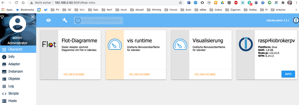

    Hallo 👍
    hab von WLan(192.168.0.93) auf Lan (192.168.0.92) umgestellt, damit neue IP Adresse.
    Nun startet weder VIS, noch VIS-Editor, noch Flot
    diese sind weiterhin unter der alten Adresse erreichbar?
    Muss dazu etwas umgestellt werden, ioBroker sagt die neue IP und möchte dort öffen, geht aber nicht?
    Admin ist auf beiden IP erreichbar.

      @humidor im web adapter die Ip angepasst?
      HumidorH 1 Antwort Letzte Antwort
      • crunchipC crunchip
        HumidorH Offline
        HumidorH Offline
        Humidor
        @crunchip sagte in (VIS) Änderung der IP, VIS nicht erreichbar?:
        ja, super, das war die Lösung
