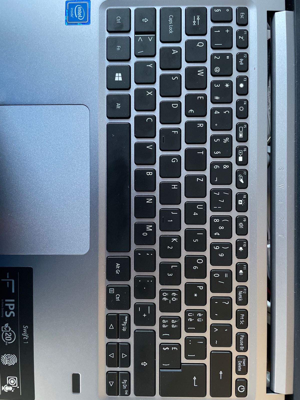

            • S sandro_gera
              das kann theoretisch sein, weil das keyboard hier nicht richtig deutsch funktioniert
              #106
              @sandro_gera sagte in Multihost Slave Probleme mit Adaptern:
              Englisches Layout aktiv? Bei Z kommt Y und umgekehr? Bei ö kommt [?
              Dann in raspi-config die localization auf deutsch umstellen. Da gibt es auch einen Punkt der die Tastatur betrifft.
              S 1 Antwort Letzte Antwort

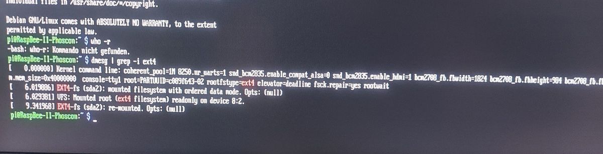

                #107
                @sandro_gera mounted read only??
                • apollon77A apollon77
                  #108
                  @apollon77 Nope, alles i.O.
                  Dat muss so!
                  apollon77A S 2 Antworten Letzte Antwort
