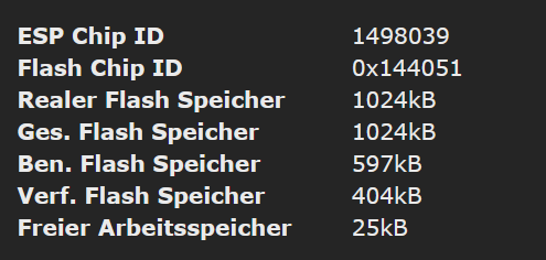

          Bei Dir wird einfach der vorhandene Speicher nicht mehr reichen um OTA zu flashen, was man aber schön unter Info nachschauen kann. Der freie Speicher muss mindestens der Größe des zu flshenden bin entsprechen, wobei wie geschrieben man das auch vorher in GZ zippen kann und es dann deutlich kleiner wird.

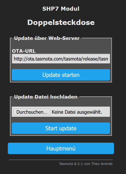

            einfach hier "Start Update" ...
            Sonst noch etwas beachten?

              je nach dem wie viel Speicher noch frei ist, ist das nicht möglich und wie oben geschrieben, von so einer alten Version OTA übers Netz, würde ich eh nicht raten.
              Lade hier das gewünschte File runter zippe es in GZ Format und versuch Dein Glück. Da hier wohl auch ein Core Update mit drin ist, würde ich vorher auch mal ein Reset 5 vorschlagen und nach dem Update die Einstellungen wieder setzen. Machst das nicht, kann es irgendwann mal zu recht merkwürdigen Dingen kommen, kann nicht muss 😉

                  Ja und in Deinem Fall ist das gezippte noch zu groß, also doch erst den umständlichen Weg über das minimal bin, da das nichts anderes macht, als so klein wie möglich zu sein und die Einstellungen nicht löschen. Daher eben auch die Empfehlung sein bins selber zu kompilieren. Meine sind ungetippt selten größer als 490k und somit immer direkt über OTO flashbar. Hat dann auch den Vorteil, dass ein schlankes bin auch noch besser läuft 😉

                      Warum ist das so? Auch recht einfach. Wenn Du OTA flashst, wird das bin erst mal zwischengespeichert und dazu wird der freie Speicher verwendet und von dort aus erst endgültig als neue FW etabliert.
