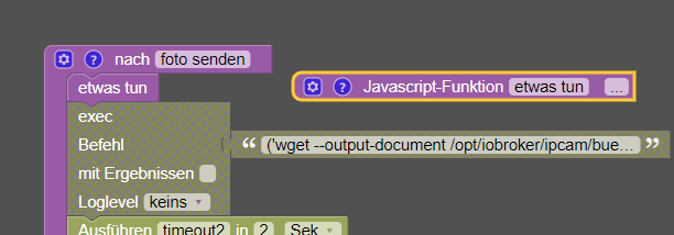

        @tiego Gibts da auch eine möglichkeit das in Blockly zu realisieren?

          @flexer du kannst im blockly je javascript Funktion einbauen
