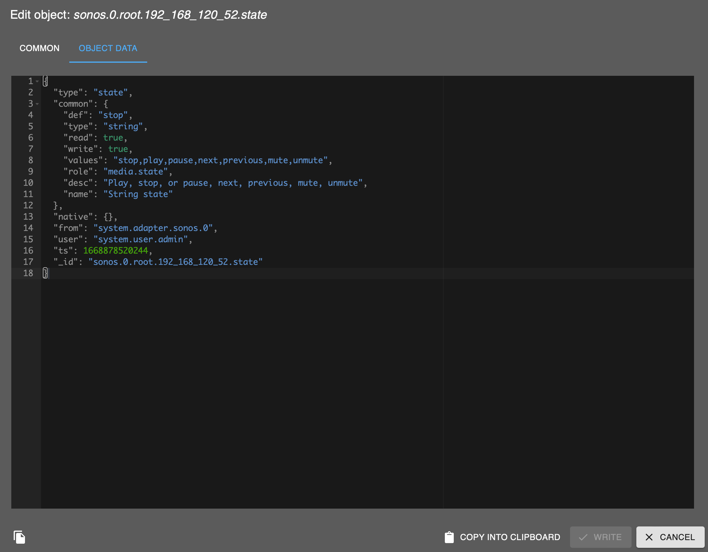

                N Offline
                N Offline
                niklasmader
                wrote on last edited by
                #100
                @homoran Oh, interessant. Da gibt es ja sogar noch mehr. Aber "pause" müsste doch auch dabei sein, so wie ich das sehe.
                1 Reply Last reply
                • apollon77A Offline
                  apollon77A Offline
                  apollon77
                  #101
                  Dann zeig mal im Javascript das Javascript was er aus deiner Rule generiert ... oben rechts auf das "Rules/JS" Logo klicken

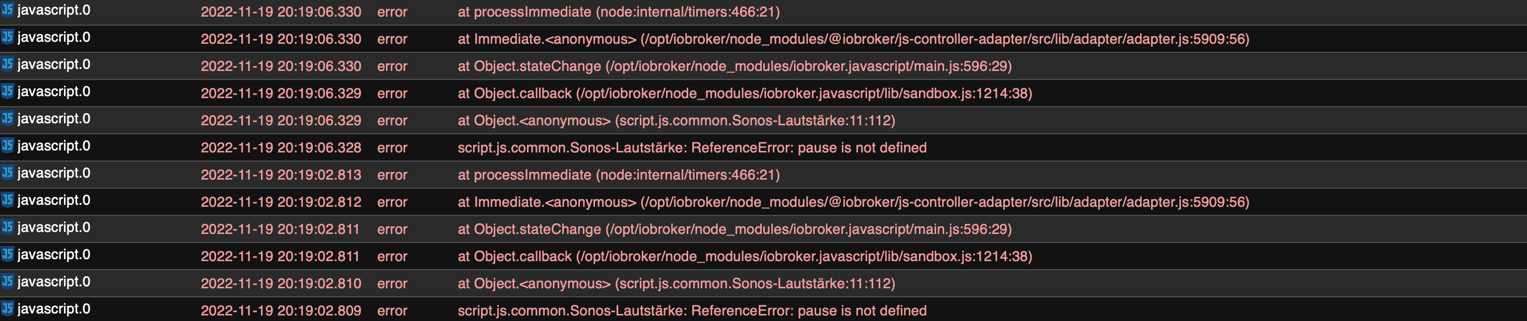

                        @apollon77 Leider genau das nicht. Hier auch nochmal der Fehler im Log "Pause is not defined". Der komplette rote Log Teil ist aus dem Skript. Wenn ich "pause" in einzelne Anführungszeichen setze, also so 'pause', dann kommt kein Fehler im Log, aber es passiert auch nichts.
                        apollon77A 1 Reply Last reply
                        • N niklasmader
                          apollon77A Offline
                          apollon77A Offline
                          apollon77
                          #105
                          @niklasmader Aahhhhbdas ist das Porblem ... dann hatte ich das falsch verstanden. Ja das hab ich im generieten code gesehen ...
                          Bitte GitHub issue auf machen mit Rule Screenshot UND dem vom generierten JS Code. Alternativ manuell den generierten Code editieren, da ist eine stelle wo "pause" ohne Anführungszeichen steht ... da müssen welche drum rum. Ist ein Code-Generator Bug
                          N 1 Reply Last reply
