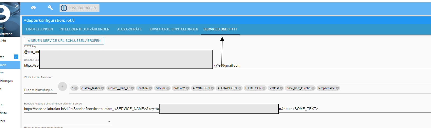

                        liv-in-skyL Offline
                        liv-in-skyL Offline
                        liv-in-sky
                        @denjo
                        mit tasker kann man über/an den iot adapter etwas senden - das geht dann über daten im handy und kommt im iobroker an, bevor das wifi an ist - ohne etwas zu öffnen
                        D 1 Antwort Letzte Antwort
                        • liv-in-skyL liv-in-sky
                          @denjo
                          denjo
                          @liv-in-sky okay, versteh ich noch nicht ganz. aber wäre das denn sicherer???
                          liv-in-skyL bahnuhrB 2 Antworten Letzte Antwort

                            liv-in-skyL Offline
                            liv-in-skyL Offline
                            liv-in-sky
                            @denjo
                            ich denke schon - der iot adapter hat eine sichere verbindung - das handy muss nur etwas an iobroker senden - über httpget befehl
                            du brauchst nur tasker, oder etwas anderes auf dem handy, was httpget sendet bei erkennung von ncf tag - andere (fremde) köpnnen nicht über iot bedienen, da du ja ein login brauchst, welches der iot macht

                                denjo
                                soooo, ich habe es hin bekommen aber auf ein ganz anderen weg, es ist komplett sicher und nur mein handy "android" kann die tür öffnen über ein nfc tag.
                                kurze erklärung falls jemand interresse hat
                                benötigte programme: Tasker, Trigger und shelly app
                                mit der shelly app kann man eine klingelknopf erstellen in der alexa app, durch eine routine wird ein objekt von iobroker angesteuert wenn der klingelknopf gedrückt wird. durch die shelly app hat man auch eine url "kein port oder sowas offen", das man also auch wenn man nicht im wlan ist darauf zugreifen kann.
                                in tasker ein task erstellen mit der url von shelly "http-get" und in trigger eine aktion wenn der NFC Tag berührt wird das er den task von tasker startet.
                                wenn also jetzt ein fremdes handy den nfc tag berührt sieht er nur das in tasker der task "name xxx" gestartet wird aber nicht wie die url der hasutür ist.
