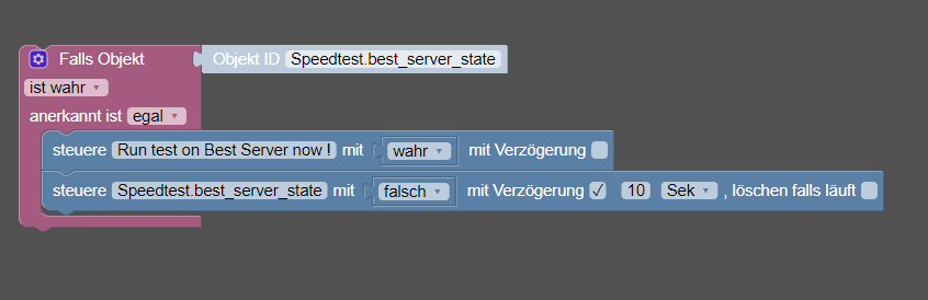

        1. ich habe ein Script erstellt wie von dir beschrieben (denke ich ^^)
        Nun passiert aber mit der Variablen rein gar nichts wenn ich in die Objektübersicht schaue.
        Sie verändert ihren Wert nicht.

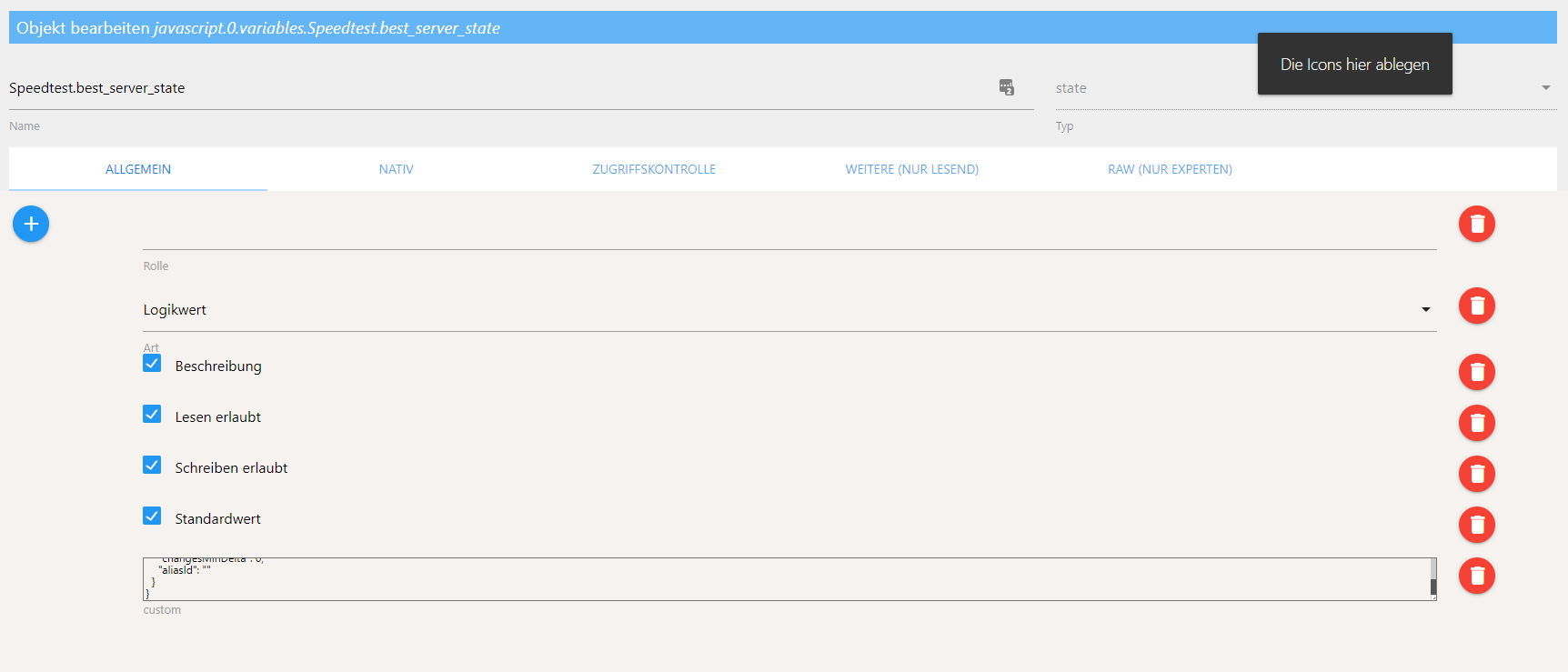

        Hier nochmal die Settings von der Variablen:

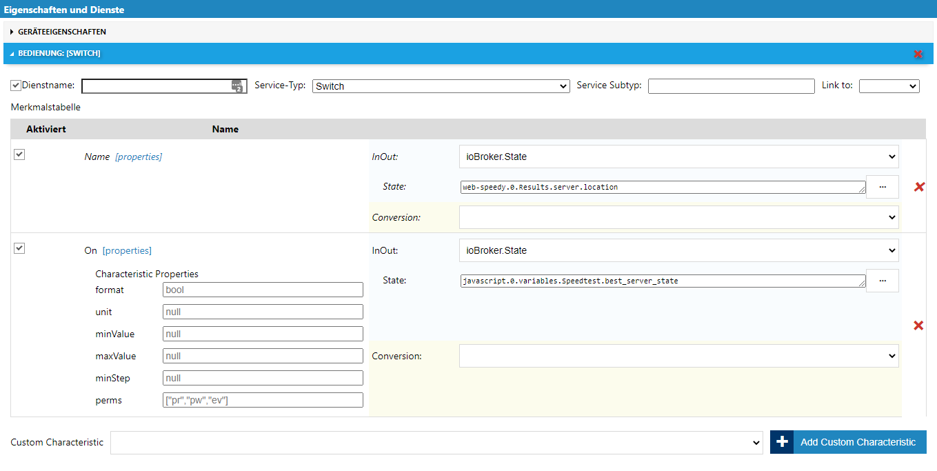

        Und natürlich den Schalter aus Yahka:
        Was mache ich falsch?

          @aaron-körtge
          Schau Dir die beiden Steuere Befehle in deinem Blockly mal genau an. Ich gehe davon aus das der Erste der beiden den falschen DP ansteuert.
          A.
