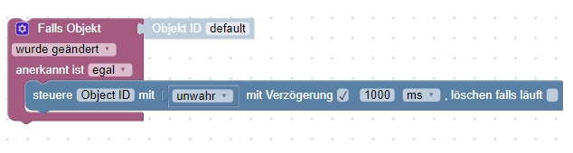

                      Dann versuch mal folgendes am Bsp tv_an:
                      Erzeugen einen Datenpunkt z.B. unter folgendem Pfad: javascript.0.virtualDevice.Datenpunkte.tv_an (type: Logikwert)
                      Diesen dann in yahka bei bei switch einfügen.
                      Beim folgenden Blocky musst du bei default und Object ID den Datenpunkt eintragen. Das Blocky setzt dann den Datenpunkt nach 1sec wieder auf unwahr (false).

                        vielen Dank für den Tipp eben genauso als blutiger ioBroker Anfänger einen Button als Fake Switch in yahka integriert und kann damit Szenen schalten.
