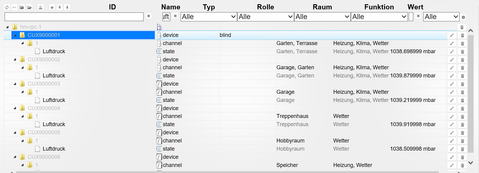

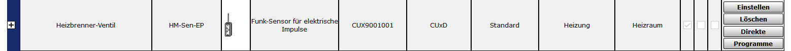

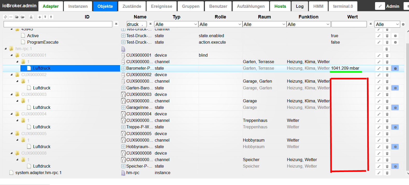

          muß mich doch leider wieder hier melden. Habe heute festgestellt, daß die Werte einiger CUX-Devices auf ioBroker fehlen:
          In Der CCU sind sie aber angelegt und haben Werte
          272_iobroker-cuxd-wrapper-201701061.png 272_iobroker-cuxd-wrapper-201701062.png

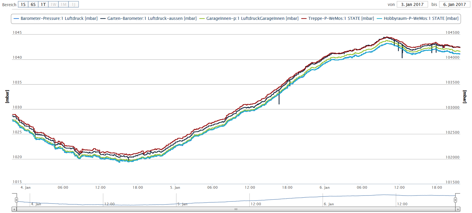

          Wieder zum Vergleich: ccu.io kennt auch die Werte 272_ccuio-cuxd-luftdruck-20170106.png
          Was kann ich tun, um der Sache auf den Grund zu kommen?

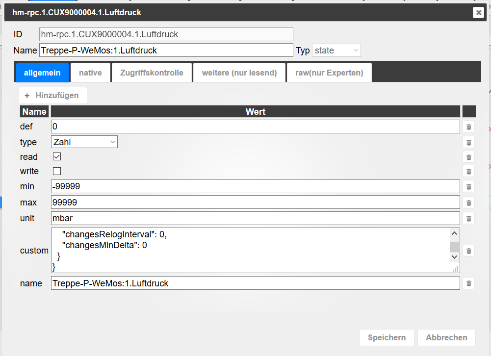

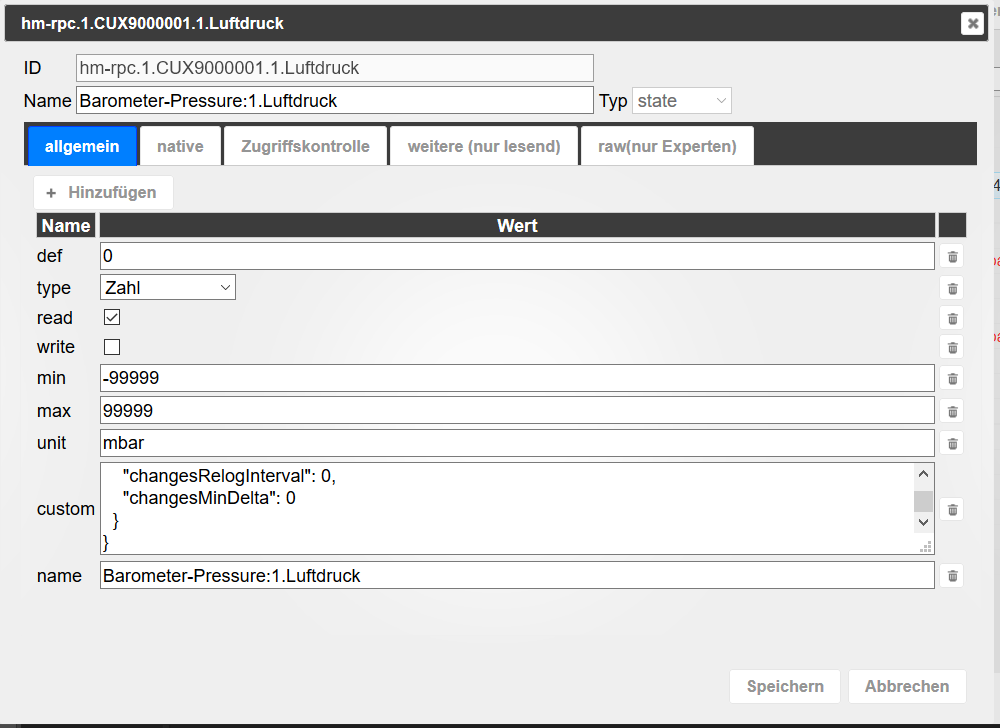

                Unter "Objekte" bei den relevanten Datenpunkten auf das Stift-Symbol Klicken, da siehst Du alle Details des Datenpunktes
                • K
                  klassisch Most Active last edited by
                  Also, zumindest mir fällt da nichts auf.
                  Das funktioniert:
                  und das funktioniert nicht:
                  Ich sehe da keinen Unterschied.
                  In der CCU-WebUi heißt der Name:
                  "Treppe-P-WeMos:1" bzw
                  "Barometer-Pressure:1"

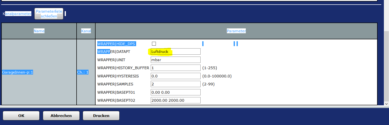

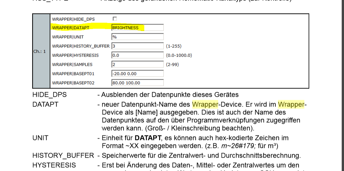

                  Die Bezeichnung "Luftdruck" kommt vom "WRAPPER|DATAPT " des CUxD beim funktionierenden.
                  Bei den o.g. nichtfunktionierenden steht bei CUxD an dieser Stelle
                  WRAPPER|DATAPT "STATE"
                  und nicht Luftdruck.
                  Vielleicht sollte ich das mal ändern?
                  Edit: Ich hab es geändert, Instanz neu geladen gewartet und jetzt gibt es einen Wert.
                  Eigentlich verrückt, da muß was auf der CCU bzw. beim CUxD passiert sein. Denn ioBroker hat ja die Bezeichnung Luftdruck ja nicht erfunden. Die muß mal von der CCU gekommen sein und plötzlich steht dort wieder STATE. Vielleicht beim CUxD Update?

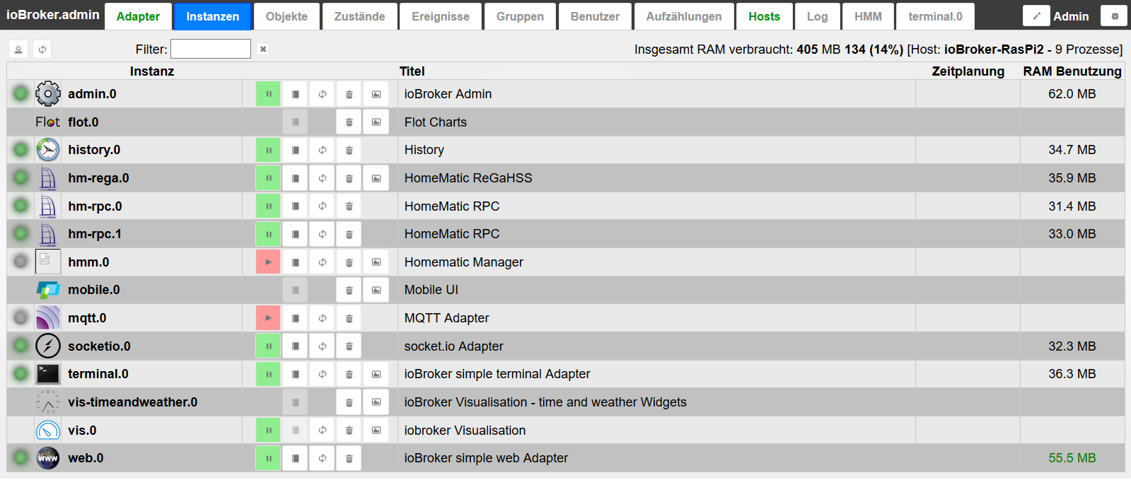

                      Ob ich vielleicht doch besser mit einer zweite Instanz von "hm-rpc.1" nur für den CUxD besser fahre?
                      Vielleicht kommt die Inkonsitenz auch daher:
                      • Zuerst hatte in der hm-rpc.1 Instanz den CUxD nicht angehakt
                      • Dann eine zweite Instanz nur für den CUxD aufgemacht
                      • Die dann aber wieder gelöscht und in der ersten den CUxD angehakt

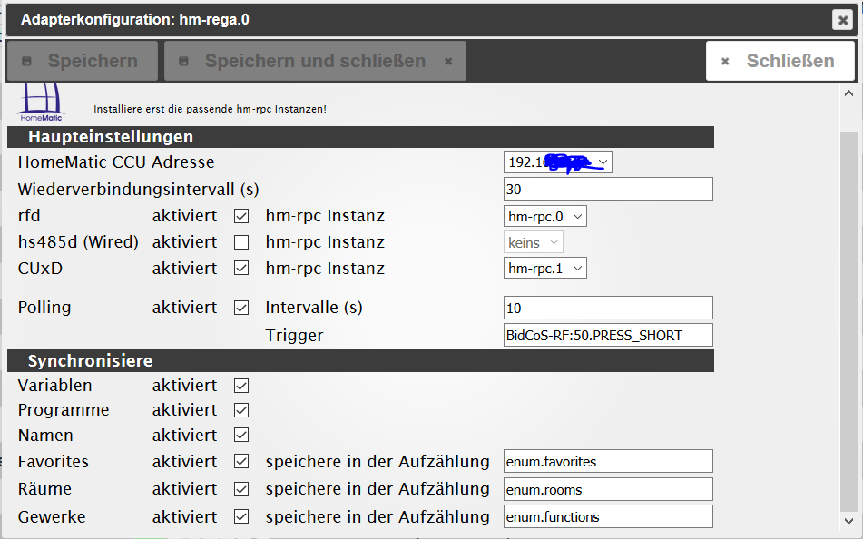

                        Das mit den instanzen kapier ich nicht.
                        Also Standard-Setup ist das man zwei hm-rpc-Instanzen hat. eine für "Homematic" und eine für "CuXD"-Devices (und ggf eine Dritte für "wired").
                        Das ganze dann im hm-rega-Adapter korrekt so eingestellt …
                        Dann klappt an sich alles.

                          Ja, sorry, mein Fehler. Habe 2 hm-rpc.0 aber nur eine hm-rega. Davon hatte ich zwischendurch auch mal 2
                          • Homoran
                            @klassisch:
                            Habe 2 hm-rpc.0 `
                            Das sollte nicht sein!
                            Du müsstrst einmal hm-rpc.0 und einmal hm-rpc.1 haben.
                            Diese Beiden kannst du dann in einer hm-rega Instanz den jeweiligen daemons zuweisen.

                              Ja, genauso ist es auch.
                              Da habe ich in der Nacht was völlig Falsches geschrieben; statt hm-rega hm-rpc.
                              Der Startpunkt war die teilweise Inkonsistenz in der Namensgebung zwischen HM-CUX-Geräten und ioBroker.
                              Da dachte ich, daß das eventuell eine Folge meiner Aktivitäten mit hm-rega waren:
                              -zuerst war der CUX gar nicht eingetragen
                              • Dann hatte ich eine zweite Instanz des hm-rega für den CUX angelegt
                              • Dann die zweite Instanz gelöscht und die Eintragungen in einer Instanz vorgenommen

                                  Das Ganze hat anscheinend damit angefangen, daß ich irgendwann (wahrscheinlich nicht zu Anfang) die CUX-BA gelesen habe. Dort steht bei den Wrapper Transform Devices:
                                  Dort wo das markierte "BRIGHTNESS" steht, ist der Defaultwert "STATE". Wahrscheinlich habe ich einige CuxD mit dem defaultwert angelegt (vor dem Lesen der BA und routinemäßig die ioBroker Instanz neu geladen.
                                  Und warscheinlich habe ich das nach dem Lesen der BA "optimiert" und einen sprechenden Namen vergeben. Nachher natürlich noch zigmal die Instanzen neu geladen, weil ich das nach jeder Geräteänderung mache.
                                  Nach der "Aufräumaktion in der Nacht steht jetzt bei mutmaßlich allen solchen Luftdruck Wrappern "Luftdruck" statt State, Beispiel

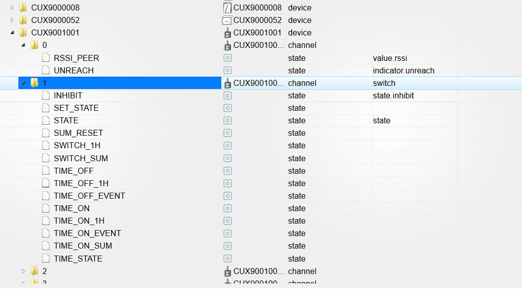

                                  Aber jetzt ist in ioBroker ein Durcheinander entsanden:
                                  Da gibt es noch in einigen CUXDs den STATE. Manchmal het der wohl mal gelebt und Daten übertragen, bei anderen Devices wohl nicht.
                                  Wie bereinige ich das jetzt am Besten? Kann ich die STATE im ioBroker löschen? Ist das Zeichen rehcts neben dem Stift der Papierkorb zum Entsorgen?

                                        So, die SATE sind jetzt weg, die "Luftdruck" noch da. Allerdings sind auch die "SET_STATE" weg. Warum habe ich nicht verstanden. Vielleicht hätte ich die in SET_Luftdruck" umbenennen müssen. Ist aber in diesem Fall nicht wirklich schlimm, weil ich derzeit nicht vor habe, die Sensorwerte vom ioBroker aus vorzugeben. Vielleicht brauche ich das mal, wenn ich die Werte direkt vom WeMos zum ioBroker übertrage und dann erst auf die CCU.

                                          Was mir bei deinen Screenshots noch aufgefallen ist. Du hast ein Polling Intervall von 10 sec. eingestellt. Das ist viel zu kurz. Nimm min. 30sec. Damit überlastest du die CCU, evt. Nimmt er deswegen nicht immer alle Werte.
                                          Lg
                                          Günther
                                          • K
                                            @Jeeper.at:
                                            Was mir bei deinen Screenshots noch aufgefallen ist. Du hast ein Polling Intervall von 10 sec. eingestellt. Das ist viel zu kurz. Nimm min. 30sec. Damit überlastest du die CCU, evt. Nimmt er deswegen nicht immer alle Werte. `
                                            Vielen Dank für den Hinweis. Habe ich aber schon Jahre so eingestellt, und CCU.io auf einem anderen Rechner zieht die Daten nochmals. Ich habe ja eine von CCU.io auf ioBroker migrierte vis-Anzeige für den Verschlußzustand. Und es hat mir einfach zu lange gedauert, bis auf dem Display die Änderung kam. Dauert aber auch jetzt noch recht lange.
                                            CCU-Auslastung: Jetzt gerade sehe ich 10s-cpu-load: 5.1%, unmittelbar nach Start des CUxD sind es 12%. Mit offener WebUI gerne auch 100%, nach einiger Inaktivitäten auch unter 5%.
                                            Aber kann natürlich sein, daß das eine Ursache war. Ich stelle es mal wieder hoch und schaue, wie sich das System sonst so verhält.
