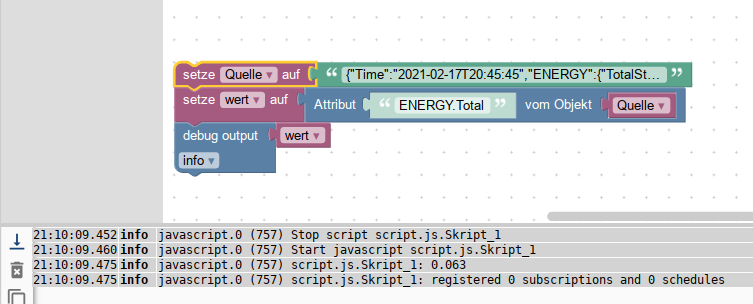

        {"Time":"2021-02-17T20:45:45","ENERGY":{"TotalStartTime":"2021-02-17T16:57:42","Total":0.063,"Yesterday":0.000,"Today":0.063,"Power":23,"ApparentPower":30,"ReactivePower":20,"Factor":0.75,"Voltage":232,"Current":0.131}}
        Hier ein Bruchstück:
        Da kommt der Wert von Total=0.063 bei raus
        Den musst du dann in einen selbst erstellten Datenpunkt vom Typ Zahl schreiben.
        ggf. vorher "nach Zahl" Konvertieren

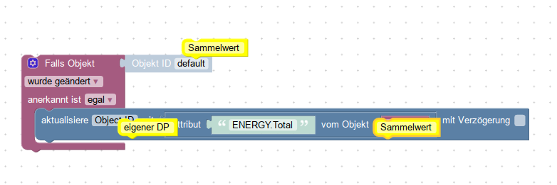

        @natsirt sagte in Darstellung Stromverbrauch mit Delock 11827:
        Ich bekomme von der Steckdose nur einen Sammelwert geliefert
        Dann nimmst du natürlich den DP als Ausgangspunkt (ich musste mir den Text in eine Variable schreiben)
        Triggern auf Änderung des Datenpunktes und dann müsste es sein
        EDIT:
        müsste dann etwa so aussehen:
        die weiteren Werte analog dazu
