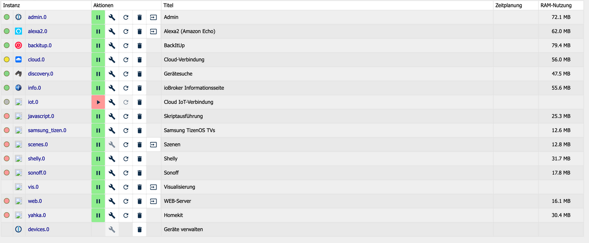

              Y Offline
              Y Offline
              youthman1987
              die instanzen laufen. trotzdem nicht erreichbar.

              • Y youthman1987
                pi@raspberrypi:~ $ iobroker list instances
                  system.adapter.admin.0                 : admin                 -  enabled, port: 8081, bind: 0.0.0.0, run as: admin
                  system.adapter.alexa2.0                : alexa2                -  enabled
                  system.adapter.backitup.0              : backitup              -  enabled
                  system.adapter.cloud.0                 : cloud                 -  enabled

                @youthman1987 sagte in iobroker auf neue Hardware umziehen:
                eben nicht!
                sonst wäre ein + davor.
                bitte Screenshot der Seite Instanzen!

                  @youthman1987
                  iobroker host this
                  iobroker start admin
                  Y 1 Antwort Letzte Antwort
                  • Y youthman1987
                    Servus Jungs und Mädels : -D
                    Ich habe mir einen Raspberry pi 4 zugelegt und würde gern mein iobroker von der Synology Nas (docker) umziehn.
                    Backup machen und Wiederherstellen funktioniert auch.. egal ob übern backitup adapter oder übern terminal.
                    Leider ist nach der Wiederherstellung iobroker nicht mehr erreichbar?
                    Woran kann das liegen?
                    wie lange hattest du nach dem Absetzen des restore Befehls gewartet, bis du etwas an der Installation gebastelt hast?
                      @youthman1987
                      iobroker host this
                      Y Offline
                      Y Offline
                      youthman1987
                      @thomas-braun said in iobroker auf neue Hardware umziehen:
                      @youthman1987
                      iobroker host this
                      Das hat funktioniert!!
                      DANKE vielmals!
                      musste einfach der Host geändert werden?
                      • Y youthman1987
                        @youthman1987
                        iobroker host this
                        DANKE vielmals!
                        @youthman1987
                        Da war mit Sicherheit noch der host-Eintrag vom Altsystem drin.
                          HomoranH Thomas BraunT 2 Antworten Letzte Antwort
                            ja bestimmt
                            ich habe eher den Eindruck der ist noch mitten im Restore
                            • Y youthman1987
                              @thomas-braun
                              ja bestimmt!
                              jetzt hab ich wohl noch ein kleines Problem:
                              @youthman1987
                              Nix mit sudo und iobroker machen!
                              Wenn das System zur Ruhe kommt:
                              iobroker fix
                                ja bestimmt

                                  @youthman1987
                                  iobroker fix
                                    einfach jetzt warten?
                                    wie lange hattest du denn gewartet?
                                    die Antwort steht noch aus.
                                    sonst erst einmal warten
                                        nicht lange.. Befehl ausgeführt und wo er fertig war weiter gemacht.
                                        böser fehler
                                        danach installiert er alle Adapter neu.
                                        im Backup ist nur die Konfig.
                                        dauer etwa 1 Stunde
                                        sieht man auch schön im log.

                                          oh okay!
                                          dann installiere ich iobroker einfach nochmal neu?
                                          dann restore 0 und ne stunde warten.. dann weiter machen : -D
                                          wobei.. wie du sagst er arbeitet gerade fleißig laut log
