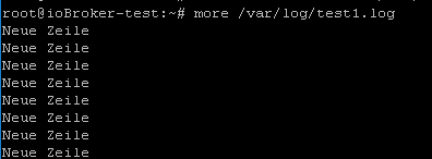

      tomily @liv-in-sky last edited by
      @liv-in-sky
      Bisher gibt es das LOG so noch nicht. Ich werde das durch andere Scripte erstellen und befüllen lassen.
      Somit sind noch alle Wege offen. Das Testlog habe ich mit vi einfach selbst untereinander geschrieben.

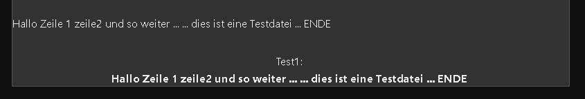

              Schön wäre es, wenn einfach exakt der Inhalt der LogDatei im Dashbaord erscheint. Und zwar Zeile für Zeile, statt hintereinander.
              Wenn es zum Formatieren einfacher ist, würde ich das Datum/Uhrzeit zusätzlich in die LogDatei in jede Zeile schreiben lassen, um den Zeilenanfang erkennen zu können.

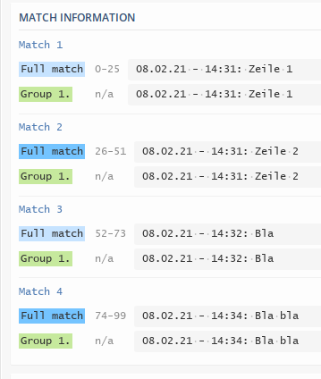

                Wenn jeder eintrag mit einem Zeilenumbruch endet, geht das zumindest theoretisch einfach
                Das RegEx wäre ([^\n]+)
                und dann wieder +das Umbruchzeichen <br> ode /n aneinanderreihen

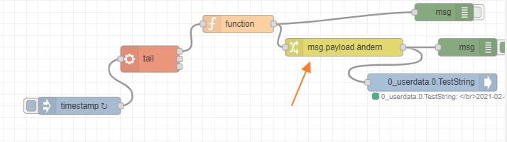

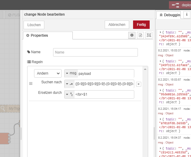

                • liv-in-sky
                  liv-in-sky @Homoran last edited by liv-in-sky
                  @Homoran gibt es dafür eine bessere schreibweise - damit kann ich ein </br> am anfang einfügen und bekomme das im html angezeigt

                  • Homoran
                    Homoran Global Moderator Administrators @liv-in-sky last edited by
                    @liv-in-sky sagte in Journal-Log erstellen:
                    hast du mein Regex nicht gesehen?
                    eine Gruppe (), darin beliebig viele alles außer \n = [^\n]+
                    liv-in-sky 1 Reply Last reply Reply Quote 0

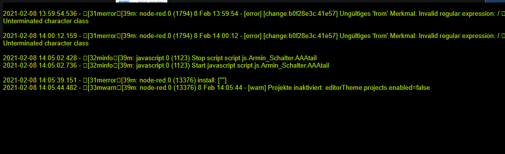

                    • liv-in-sky
                      jetzt schon 🙂
                      bin mir nicht sicher, ob es \n enthält - teste ich mal

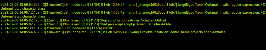

                      • Homoran
                        Homoran Global Moderator Administrators @liv-in-sky last edited by Homoran
                        hat es - siehe Screenshot
                        wenn nicht, bräuchte ich mal eine echte logdatei von @tomily
                        • liv-in-sky
                          die haben wir ja noch nicht - muss er erst erstellen oder umbauen - auf jeden fall wissen wir, wie es funktionieren soll
                          ich arbeite ja damit - mit dem logfile von iobroker - das ist aber nur der test - das sind \r und \n drin - linux halt
                              @homoran danke dir
                              habe es jetzt für mein beispiel so gelöst
                              (.*?)(?<!\r)\n
                              genug getestet - muss jetzt wieder an anderem script "wurschteln" - das nervt schon seit tagen

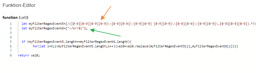

                              • liv-in-sky
                                @homoran sagte in Journal-Log erstellen:
                                und irgendwann bringst du mir noch das parsen in js (Blockly) bei.
                                dann kann ich auch mit wget Daten holen

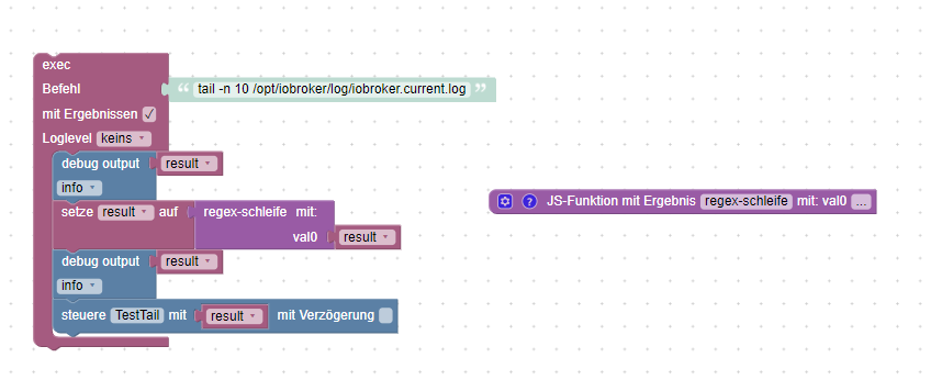

                                vielleicht magst du dich damit spielen - braucht minimal javascript - kann aber mehrere reg-auflöungen hintereinander machen - du mußt dafür nur die array's richtig (myFilterRegexEvent5,myFilterRegexEvent6) füllen
                                orange: regex ausdruck - was wird gesucht
                                grün: mit was wird es ersetzt
                                da diese variablke ein array ist, kannst du ein komma setzen und in beiden arrays einfach ein zweites regex einsetzen - das wird dann anschliessend ausgeführt
                                ein beispiel aus meinem ical script (zuerst wird nach Biathlon... gesucht und ersetzt (mit Bia) und anschliessend nach SACK und ersetzt (mit Tonne):
                                  let myFilterRegexEvent5=[/Biathlon(: .*)/,/(GELBE)R SACK/];                        // Regex für EventAnzeige: event=event.replace(myFilterRegexEvent,myFilterRegexEvent2)
                                  let myFilterRegexEvent6=["Biat$1","$1 Tonne"];
                                myFilterRegexEvent5 und myFilterRegexEvent6 müssen immer gleich viele einträge haben - sonst mag das script nix ausfühen

                                Homoran 2 Replies Last reply Reply Quote 1

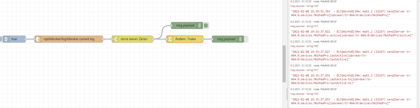

                                          Wie die Mitstreiter habe ich als Beispiel auch mal die iobroker log genommen und mit der file in eingelesen.
                                          somit bekommst Du für jede Zeile eine Nachricht - die leeren Zeilen wurden herausgefiltert.
                                          Wie Du siehst funktioniert das soweit ganz gut.

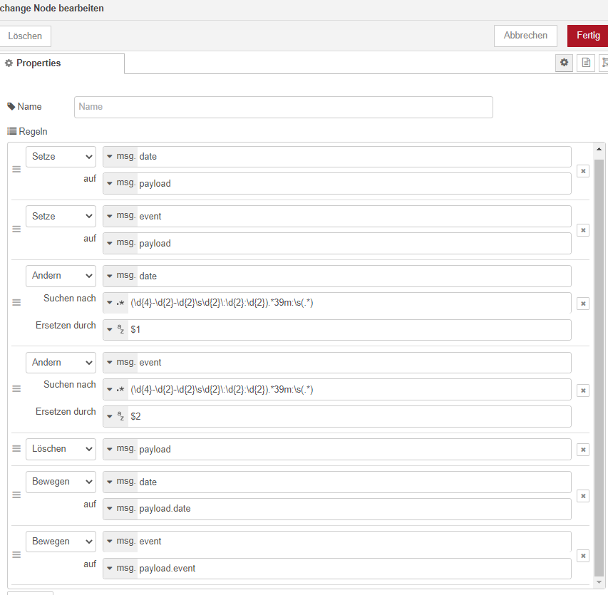

                                          Ich sichere hier die Zeile / payload in 2 Zwischenobjekte und analysiere das Datum und das Ereignis aus und speichere es in einem eigenen Objekt, damit ich die payload dann löschen kann und als Objekt neu aufbauen kann:
                                          Als Ergebnis erhälst Du dann ein wundeschönes Payload Objekt mit den Eigenschaften Date und Event die Du dann im weiteren Verlauf analysieren kannst.
