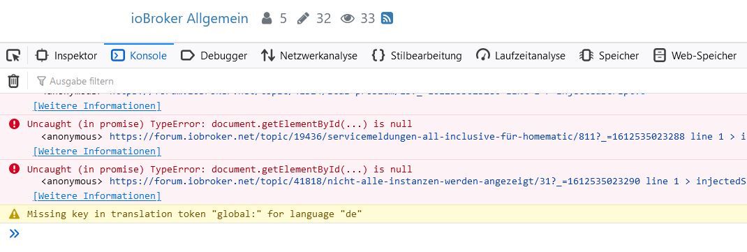

                          F12 sieht dann so aus im Browser :
                          T 1 Antwort Letzte Antwort
                            THWE12
                            #33
                            @glasfaser said in Nicht alle Instanzen werden angezeigt:
                            @thwe12 sagte in Nicht alle Instanzen werden angezeigt:
                            Bin via WLan verbunden.
                            Kannst du nicht mal fest anschließen !?
                            GlasfaserG HomoranH 2 Antworten Letzte Antwort
                            • T THWE12
                              GlasfaserG Offline
                              GlasfaserG Offline
                              Glasfaser
                              #34
                              @thwe12
                              Persönlich kann ich mit der Fehlermeldung nicht´s anfangen .
                              Kannst du es nicht mal mit LAN verbinden ?
