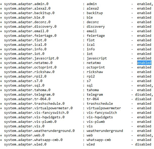

    Hallo ioBroker Community,
    ich benutze jetzt schon seit zwei Jahren ohne Probleme den IOBroker.
    Jedoch seit kurzem fehlen mir die Instanzen bzw. es werden nicht alle angezeigt.
    Auch meine Vis Instanz ist nicht mehr anwählbar.
    Anbei zwei Bilder einmal mit dem " iobroker list instances"
    Und dann noch die Ansicht im Browser.
    Hoffe jemand hat eine Idee.
    Viele Grüße
    wendy2702W HomoranH 3 Antworten Letzte Antwort

      @thwe12 Master -Slave System?
      Und bitte wenn möglich keine Bilder sonder als Text in Code Tags posten!

          @thwe12 sagte in Nicht alle Instanzen werden angezeigt:
          Das sieht aber nach einem Browserproblem aus!
          Das sind ja alphabetisch nur die ersten Zeilen
          Hast du mal einen forced refresh gemacht?
                      Was genau meinst du damit?

                            THWE12
                            @wendy2702
                            Ich kann Vis noch über die IP Adresse erreichen (Schalten und lesen geht auch ohne Problem)
                            jedoch kann ich nichts im Editor ändern der ist auch nicht mehr vorhanden
                            wendy2702W HomoranH 2 Antworten Letzte Antwort
                                  Wieso nicht den Editor?
                                  einfach <IP>:8082/vis/edit.html
                                    THWE12
                                    So geht es so komme ich in den Editor
                                        Dann scheint ja alles zu laufen, lediglich die Anzeige der Instanzen spinnt?
                                        Welche Versionen nutzst du?
                                        iobroker list adapters
