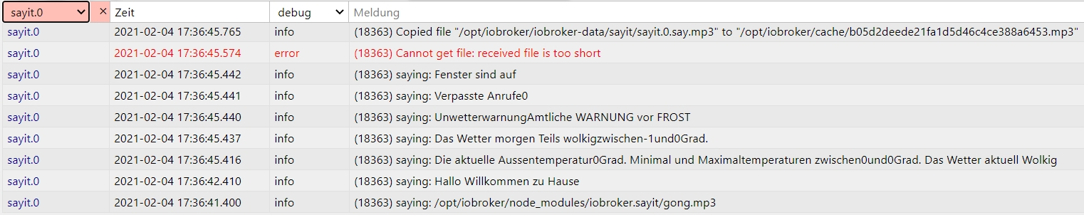

    Im Log erscheint manchmal die Fehlermeldung bei der Instanz .0

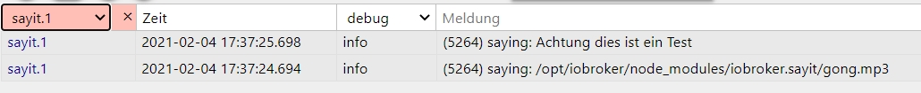

    Zum testen habe ich eine neue Instanz installiert. Bei der Instanz .1 erscheint keine Fehlermeldung im Log. Eine Ton und Sprachausgabe gibt es trotzden nicht.

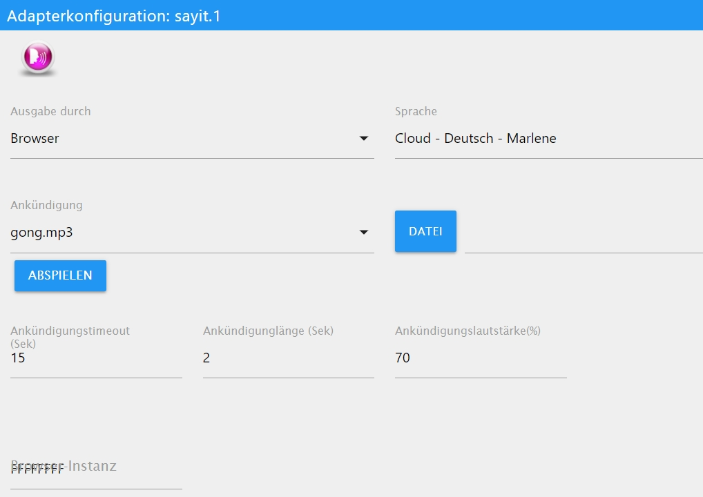

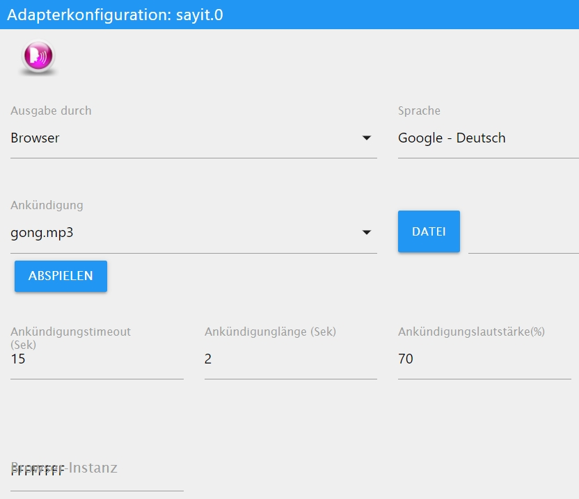

    Sayiteinstellungen:

      Sayiteinstellungen:
