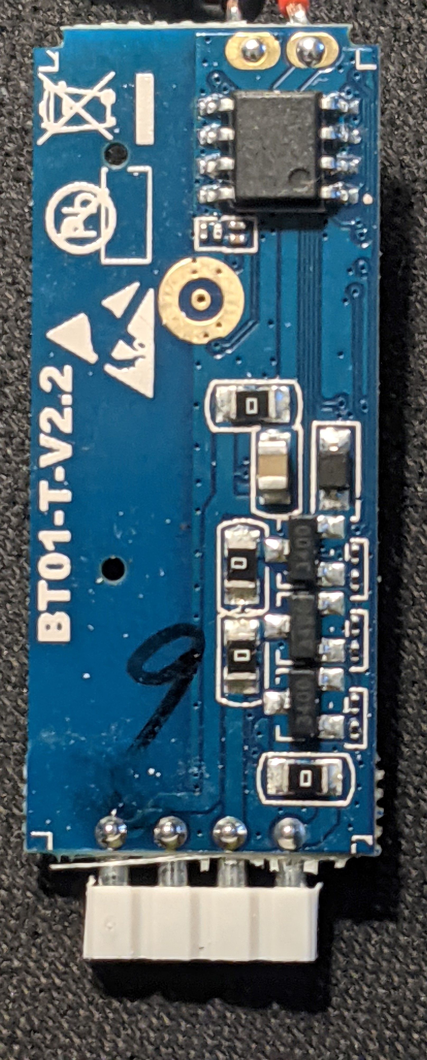

    Hallo an alle Smarthome-Begeisterten,
    ich habe mir vom großen Fluss den Gosund LED Strip SL2 5m bestellt. In den Kommentaren und auch auf der Tasmota Website für unterstützte Geräte wurde dieser als flashbar angegeben.
    Habe versucht per Raspi Tasmota zu flashen (per Wlan) jedoch ohne Erfolg. Ich bekomme den Strip in den schnell blinkenden Pairing-Mode doch zu Beginn des Flashvorgangs bricht dieser ab. Mit dieser Methode habe ich bereits Gosund Steckdosen erfolgreich geflasht.
    Mein zweiter Weg führte mich dazu den Strip per FTDI zu flashen, Vorgehensweise wie bei den Shellys.
    Das Problem was ich aktuell habe ist, das ich nicht weiß wo meine Verbindungspunkte (z.B. Ground, RX, TX etc.) auf dem Controller des LED Strips liegen.
    Auf der Platine ist zwar eine "Beschriftung" angegeben, jedoch kann ich diese nicht korrekt zuordnen.
    Ich hoffe jemand von euch kann mir die Pinbelegung näher erläutern, damit ich weiß wie ich den FTDI anschließen muss. Im Anhang hab ich 2 Fotos vom Controller angehängt.
    Sollte jemand den LED Strip erfolgreich per Raspi (Wlan) geflasht haben, würde ich mich auch diesbezüglich über Hilfe freuen.
    Vielen Dank im Voraus.
    Mit freundlichen Grüßen
    Tommy

          Guten Abend,
          ich bin leider noch zu keinem Ergebnis gekommen und es haben sich einige offene Fragen ergeben.
          Ich habe zwischen dem FTDI und dem Controller des Strips RX, Tx, 3,3V, und GND verbunden.
          Der Flashvorgang startet, aber der Controller ist nicht im Flashmodus.
          Wie bekomme ich den Controller in den Flashmodus?
          Das drücken des Schalters für 5 Sekunden brachte keinen Erfolg. Beim Shelly muss ein Kabel zum GND-
          Kontakt des FTDIS verbunden werden, um den Flashmodus zu aktivieren.
          Muss ich eventuell dieses Kabel mit dem RST (=Reset?) Kontakt des Controllers verbinden?
          Welche Funktion hat der Kontakt mit der 100?

            @tommy_ sagte in Gosund LED Strip SL2 mit Tasmota flashen:
            Genau den gegen GND und du kommst in den FlashModus

              flashen hat hervorragend funktioniert, danke für die Hilfe.
