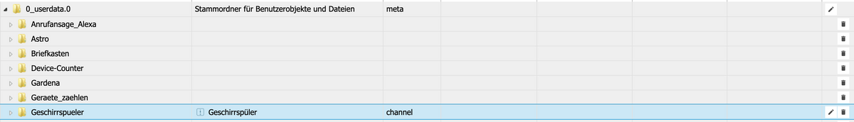

      ich habe mir meine Datenpunkte per Skript angelegt und würde nun auch für bestimmte Ordner in "Objekte" einen Namen in der Spalte "Name" vergeben. Das Feld ist allerdings nur auf Datenpunkt-Ebene editierbar. Wie kann ich das machen? Geht das auch per Skript? Im beigefügten Bild habe ich den Bereich mit dem gelben Textmarker markiert, wo ich gerne eine Information stehen haben möchte.

                  dslraserD Offline
                  dslraserD Offline
                  dslraser
                  @crycode sagte in Name für einen Ordner setzen:
                  extendObject hat den Vorteil, dass ein ggf. vorhandenes Objekt einfach nur aktualisiert wird.
                  Danke, funktioniert 👍
                  ich habe es mal an meinem "Ordner" Geschirrspüler probiert. (Bleistift ist dann auch da)
