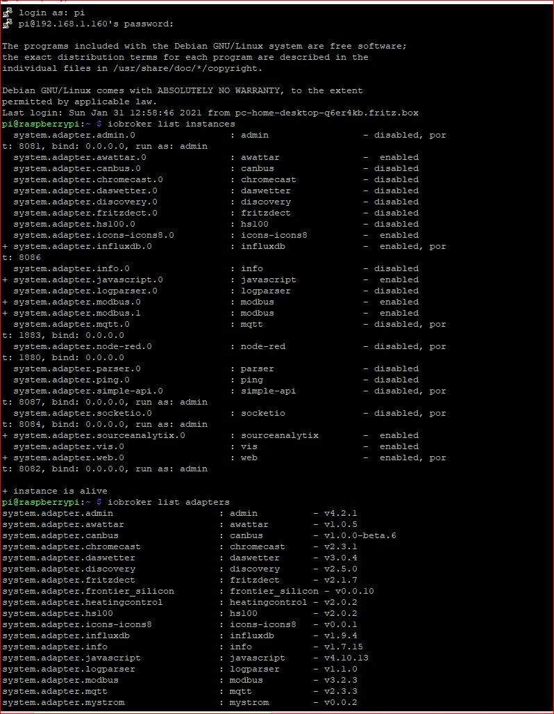

    Wollte mal kurz den admin.0 aus- und einschalten und jetz kann ich mit meiner IP-Adresse:8081 nicht mehr auf meinen iobroker. 😢
    Kannst du mir hier aus meiner Notlage helfen ?
    Grafana funktioniert, über putty komme ich auch darauf.

      @goetschhofer
      iobroker list instances
      iobroker list adapters

          @thomas-braun said in Komme nicht mehr auf meinen RSP3+ auf iobroker:
          Hallo Thomas,
          die ist das Ergebnis der Abfrage am RSP3+

            @goetschhofer
            Bitte keine Screenshots von Text.
            Als Text in CodeTags packen.

              @goetschhofer
              iobroker start admin
              G HomoranH 2 Antworten Letzte Antwort

                  @wendy2702
                  DANKE !!!!!!👍
