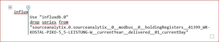

        Werde ich gleich mal probieren. Wegen Verlust der Datenpunkte ist sowieso kein Problem, weil ich erst im Aufbau bin.
        Wär dies so richtig ?
