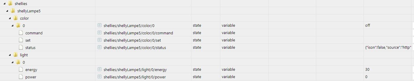

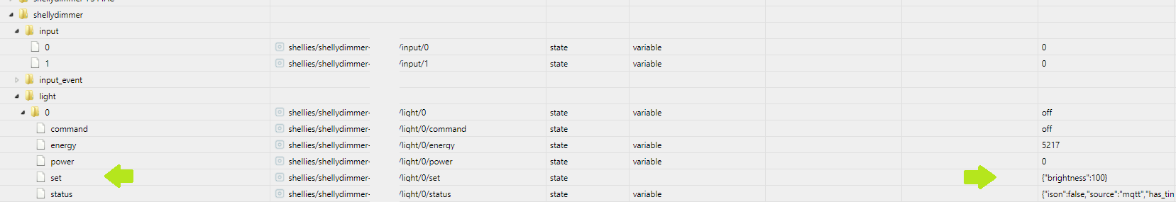

                      Um Dir zu zeigen, wie das ausschaut - hier mal ein Ausschnitt aus meinem Shelly-MQTT Ast:
                      Ist halt ein Dimmer deswegen ist das da nicht mit soviel Parametern. ;)

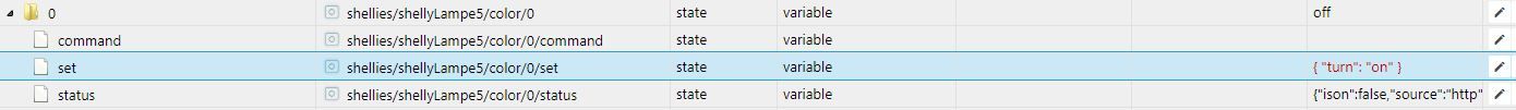

                          @mickym Hmm, ich bin zu blöd dafür. Habe jetzt mal das "ein" kommando gesetzt doch an der lampe passiert nüscht :-(
                          Im log müsste doch eigentlich was erscheinen, oder? Erscheint aber nüscht.

                            @karstent Ja wenn der mqtt-Adapter nicht wieder spinnt., wenn der als Broker konfiguriert ist. Schau mal ins LOG, ob Du Fehlermeldungen siehst, wenn da wieder was steht, dass er nach 11 retries die Nachricht verworfen hat, dann hat der wieder ein Problem. Schalte mal die Lampe über die Shelly Website und schau mal ob auf dem Punkt 0 ein "on" wird.

                              @mickym Ja, das "on" wird nach dem einschalten dargestellt. Allerdings wird im log nichts ausgegeben wenn ich das "Set" Parameter benutze. Als würde nichts rausgehen.

                                @karstent Ja wie gesagt - der MQTT-Adapter als Broker arbeitet in meinen Augen nicht korrekt. Du könntest nun als Möglichkeit noch versuchen in den MQTT-Einstellungen, den Haken bei "Sende Zustände" zu setzen. Und wie gesagt schau mal in das Log nach diesem Fehler. (ggf. filtere nach von Dir benutzten mqtt-Instanz). Ansonsten wenn Du das längerfristig nutzen willst, dann nutz den Adapter als Client und installiere mosquitto.
                                Schau mal ob Du im Log solche Fehlermeldungen findest: MQTT: Message xxx deleted after 11 retries
                                Das sind die 2 Threads wo ich diese Probleme mit dem Adapter als Broker schon mal angesprochen hatte:
