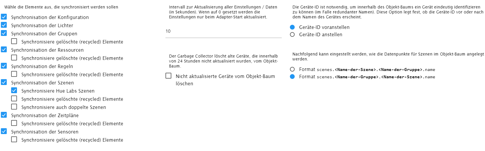

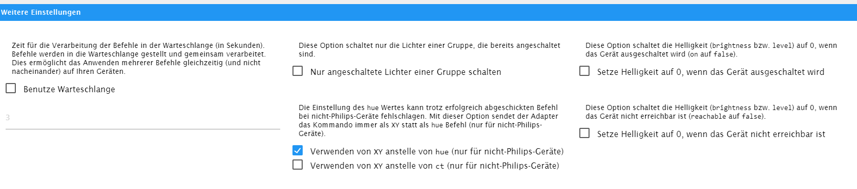

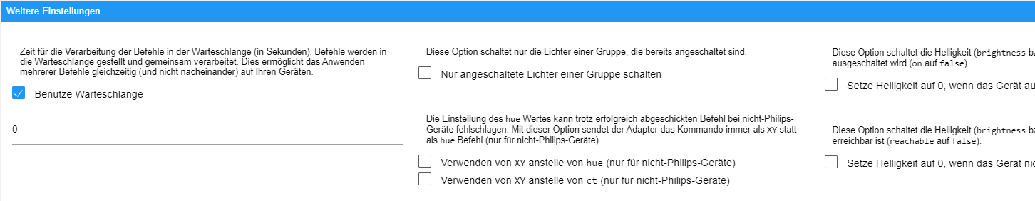

                      @frankl Stell mal die Aktualisierungszeit der Objekte auf 30:
                      Und schalte die Warteschlange an und das Häkchen bei XY Verwendung raus (Ist für JARVIS notwendig, falls du die VIS nutzen möchtest):
                      Die Einstellungen oben sind:
                      Port 80?

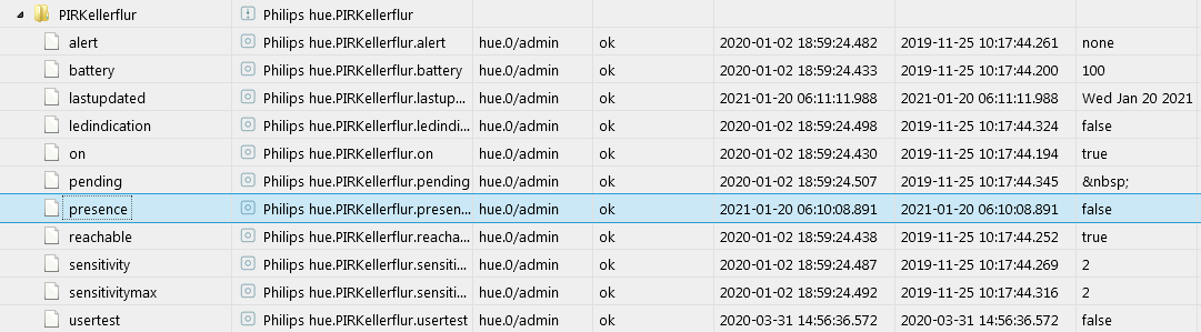

                                @theduke Hallo, ich habe nun HUE Bridge (nicht extended) installiert, das habe ich die Variable!

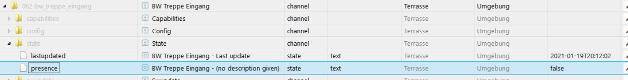

                                      Michi_Pi
                                      @frankl Ich verwedne nur den Hue extended adapter.
                                      Und hier ist es die Variable presence die du benötigst

                                        @michi_pi
                                        Ja die suche ich auch;-) Nur bei mir im Objektbaum ist unter STATE nichts zu finden, siehe Bild weiter oben.
