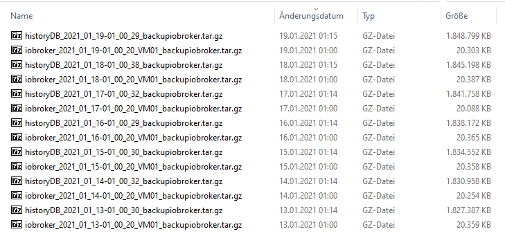

              @hmanfred
              So ist es:
              wird sowohl zusammen mit dem ioBroker backup erstellt - und gelöscht (mit leichtem Versatz)

                        @simatec sagte in Backitup - History Daten sichern:
                        Hab es soeben getestet.
                        Danke - habe ich lange nicht mehr ausprobiert. Wir hatten damals darüber geschrieben.
                        @thomas-braun sagte in Backitup - History Daten sichern:
                        Mit zeitlichem Versatz?
                        habe mir die Timestamps nochmal angesehen, der Versatz ist nicht wirklich existent, klappt aber
