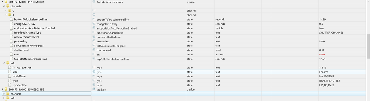

      Moin zusammen,
      ich versuche krampfhaft in meiner VIS Visualisierung mein HmIP-BROLL (Firmware 1.8.16) ruf/runter fahren zu lassen. Ich habe keine Ahnung, welche Objekt-ID ich dem Taster zuordnen muss. Ich bin über jeden Tipp dankbar 🙂
      O 1 Reply Last reply Reply Quote 0
      • O
        oFbEQnpoLKKl6mbY5e13 @odo-iobroker last edited by
        @odo-iobroker
        shutterLevel
        • O
          odo-iobroker @oFbEQnpoLKKl6mbY5e13 last edited by
          @ofbeqnpolkkl6mby5e13 sauber, das wars. Und wie kann ich stoppen?
          • O
            @odo-iobroker
            stop?

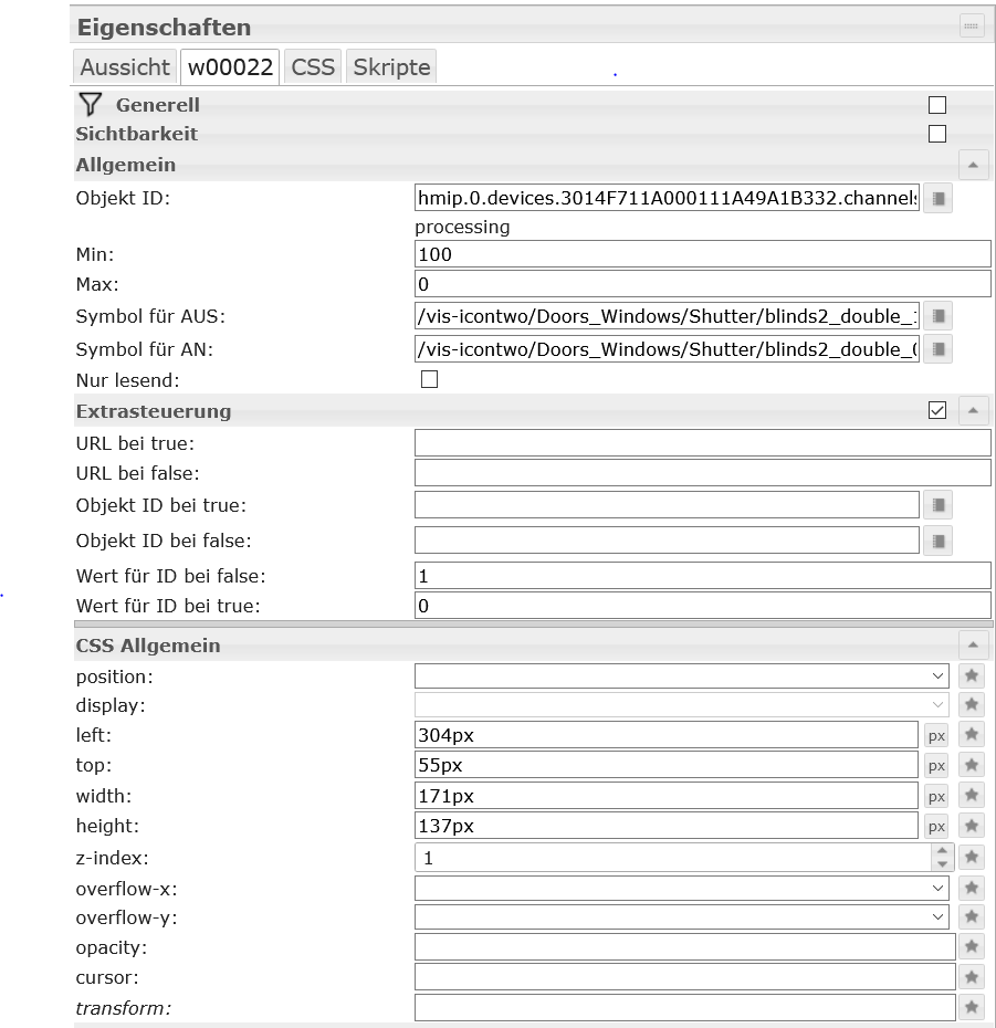

                    • O
                      @ofbeqnpolkkl6mby5e13 Bin jetzt schon weiter. Runter geht mit dem "shutterLevel", halt mit dem "stop". Um es jetzt perfekt zu haben, müsste noch die Anzeige (Auf/Zu) dem Zustand des Rolladen entsprechen. Meine beiden Anzeigen wechseln nur die Ansicht, wenn der Shutter Befehl aktiv ist. Mit den 100% und 0% Prozenten habe ich auch schon gespielt. Hat noch jemand ein Tipp?
                      • O
                        oFbEQnpoLKKl6mbY5e13 @odo-iobroker last edited by oFbEQnpoLKKl6mbY5e13
                        @odo-iobroker
                        Beim HMIP-Adapter liegen die shutterLevel-Werte zwischen 0 und 1. 50% sind also 0,5.

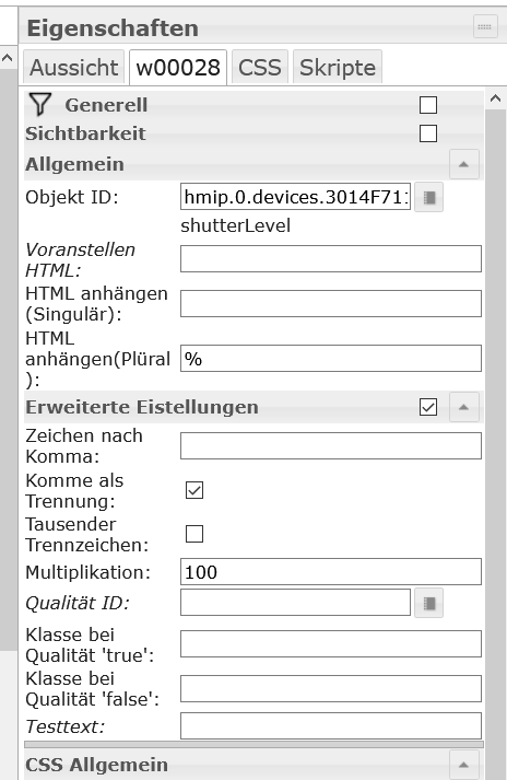

                          perfekt, das hat geklappt. Wie kann ich die ShutterVariable mit 100 multiplizieren, damit ich die aktuelle Stellung in % habe?
                          • O
                            @odo-iobroker
                            Verschiedene Möglichkeiten. Du erstellst einen eigenen Datenpunkt und machst ein Skript dazu, was Änderungen am Wert shutterLevel triggert und den Wert mal 100 in den eigenen Datenpunkt schreibt. Einen Alias nutzen. Vielleicht geht es auch mit der View, kann ich nicht sagen.
                            • O
                              @ofbeqnpolkkl6mby5e13 multipilkation.PNG einfach das richtige Number Widget wählen

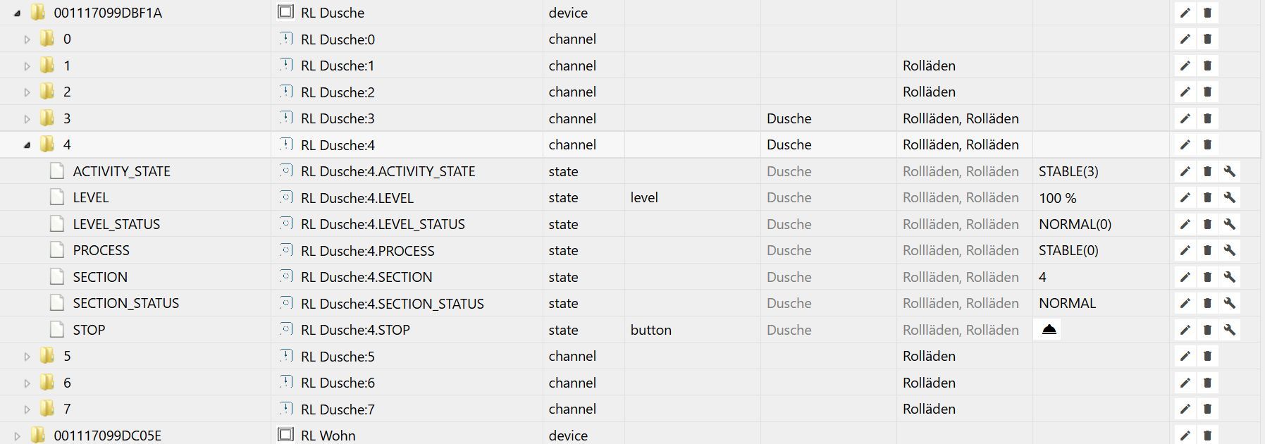

                                  Ich nutze den Homematic RPC Adapter. Mir scheinen ebenfalls Kanäle oder Datenpunkte zu fehlen.
                                  Ich kann z.b. nicht Auslesen, ob der Schalter manuell gedrückt wurde:
                                  Wie komme ich an die fehlenden Datenpunkte?
                                  • Homoran
                                    Homoran Global Moderator Administrators @maxpd last edited by Homoran
                                    @maxpd sagte in Homematic IP Rolladen Aktor ansteuern:
                                    der "Schalter" ist ein Taster, der per Direktverknüpfung die interne Aktortaste aktiviert.
                                    So lange wie kein Funkbefehl an der CCU ankommt, was beibDV ja Sinn der Sache ist, kann die CCU auch nicht iobroker informieren
                                    ist weiter unten nichts?
                                    welcher Aktor?
                                    • M
                                      @homoran Verstanden.
                                      Aber schade. Ich wollte wissen ob der Rollladen bewusst gedrückt wurde, um andere Regeln die den Rollladen wieder hochfahren würden zu unterbinden.
                                      Aber andere Werte wie Höhe, ob er läuft und in welche Richtung werden ja auch übertragen. Dann kann man ruhig auch den Tastendruck loggen 😞
                                      Es handelt sich um einen HM-LC-Bl1PBU-FM
                                      Nein, es gibt keinen Order 2 oder höher.
                                      • Homoran
                                        das ist KEIN! HmIP Aktor, bitte eigenen Thread aufmachen.
                                        Dann stimmt das gesagte auch nicht.
                                        Bei deinem Aktor gibt es den Taster nach außen gar nicht, dort ist es ein einfacher Kontakt. der Taszer wurde erst wegen solcher Nachfragen bei HmIP mechanisch entkoppelt und dort gilt das gesagte.
                                        Bitte beim nächsten Mal in Screenshots nicht das wichtigste abschneiden
