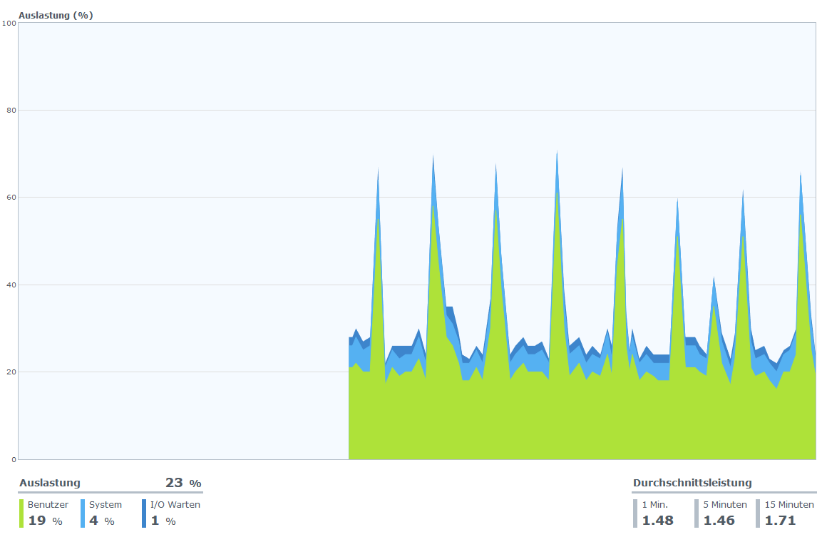

                    Also verstehe ich das richtig das die folgenden Ausschläge entsprechend normal sind?

                      @idefix01 said in Synology CPU Auslastung:
                      Kann ich Dir nicht sagen ob die Ausschläge in der Höhe normal sind. Ausschläge sehe ich bei mir auch, aber mitgeschnitten habe ich es noch nicht.
                      Womit/wie hast Du das aufgezeichnet ?
                      Edit: habe es gefunden und lasse es mal laufen...

                        @dslraser
                        bin ich mal gespannt ob es bei dir auch so aussieht

                          @idefix01
                          Ja ist normal .... deine Synology hat gerade langeweile .

                                    @idefix01
                                    jeder fünfte Ausschlag ist etwas höher. (ist aber schon das ältere Modell, aber dafür mit 16 GB RAM/ zwei normale Platten drinn, also keine SD)
