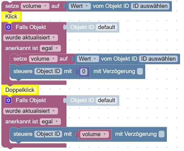

    Ich würde gerne ein Blockly basteln um mit einem Aqara Button z.B. bei einmal Klick der Player der Radiosender bei Alexa auf Pause und bei Doppelklick wieder auf Play geht damit man nicht jedes Mal bei einem eingehenden Anruf die Tante anbrüllen muss, das sie ausmachen soll.
    Oder ist es besser mit einem Klick die Lautstärke von Alexa auf Null zu setzen und bei Doppelklick wieder auf die alte Lautstärke.
    Ich weiß nur nicht wie ich das richtig umsetzen kann. Kann mir da jemand helfen.

      @biker1602 said: mit einem Klick die Lautstärke von Alexa auf Null zu setzen und bei Doppelklick wieder auf die alte Lautstärke.
      Versuche es mal so:

        @paul53 Also aus geht er aber bei Doppelklick nicht wieder an.

          @biker1602 said: Also aus geht er aber bei Doppelklick nicht wieder an.
          Wird bei Lautstärke 0 abgeschaltet ? Dann nimm zum leise Stellen einen kleinen Wert > 0.

            @paul53 Also ich habe Volume mal auf 1 gesetzt, wenn ich einmal klicke springt er auf 1, aber wenn ich doppelt klicke nicht wieder zurück auf 10 so wie es eingestellt war.

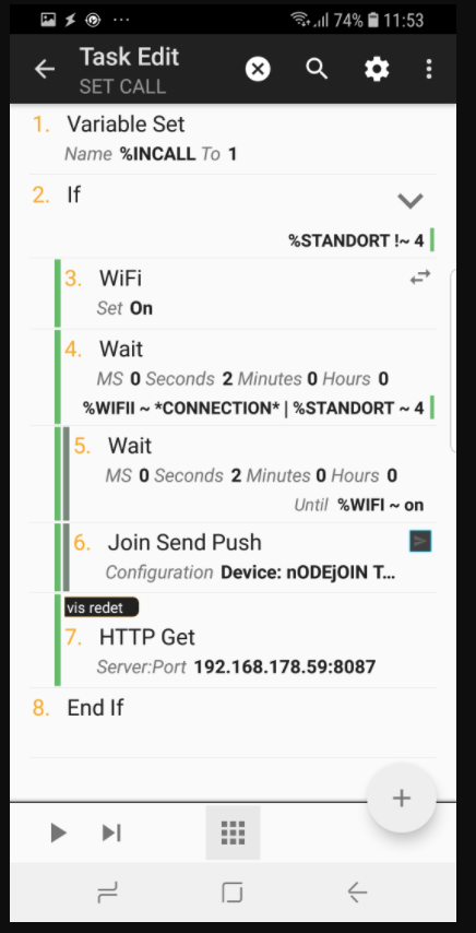

                                @biker1602
                                erstmal tasker installieren
                                dann im iobroker brauchen wir den simpleapi adapter
                                dann in tasker einen trigger auf telefon ist verbunden und einen task, der einen simple api befehl zu iobroker schickt und einen datenpunkt schaltet
                                ist das gespräch am handy fertig wird wiederum dieser dp geschalten
                                damit übertrage ich z.b auch den akkustand und schalte bei niedriegen wert die stromversorgung für das qi ladegerät, damit das handy geladen wird
                                tasker arbeitet wie iobroker - trigger und mach was
                                schaut dann so aus:

                                          @biker1602 mal zur einführung
                                          so wird ein profile (=trigger) und anschliessend ein task(ausführende commands) angelegt
                                          https://youtu.be/YRQ9_rnji14
                                          • profile braucht trigger -> wenn telefon abgenommen
                                          • task ist "http get " server:port ist die adresse deines iobroker's und der port ist der port des simpla api adapters
                                            im path ist dann dein datenpunktpfad anzugeben
                                          am ende des videos wird der task getestet. long click auf den befehl und dann unten auf play drücken - hoffentlich kommt dann der grüne punkt, sonst fehler. bei grün den dp in iobroker checken
