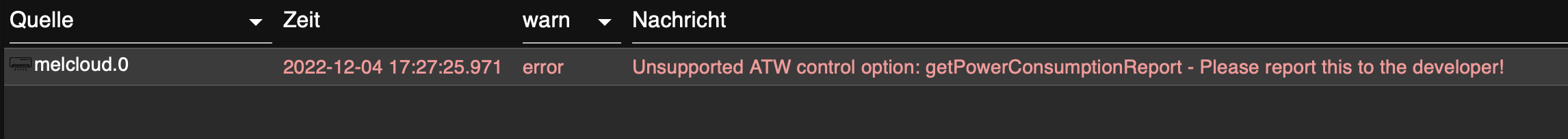

@black-thunder so grade mal versucht aber Werte kommen keine
Sehe grade folgenden Fehler im Protokoll
Kommt das eventuell wenn man doppelt klick zum starten Start den Schieberegler zunehmen?

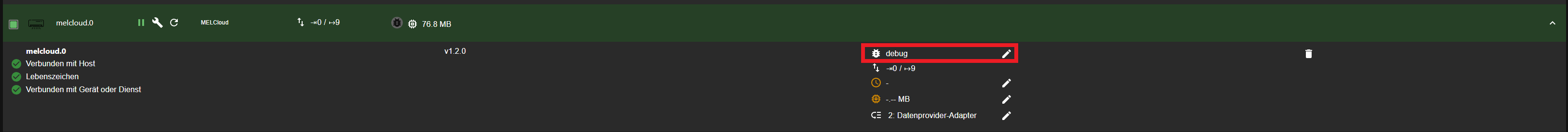

Hier mal ein Screenshot,
„deviceonline“ ist eigentlich immer false,
„connection“ ist immer true.
Da ich „device.online“ aber für nix brauche/auswerte, stört es mich nicht (mehr).
Und ja, trotzdem „deviceonline“ immer false ist, kann ich das Gerät per App und ioBroker steuern.
Allerdings, wenn die Klimaanlage an ist, dann wird „deviceonline“ meistens true.
@cookie98 Ach OK, jetzt kommen wir dem Problem näher.
Du besitzt eine (Luft-Wasser-)Wärmepumpe nehme ich an? Für solche Geräte habe ich erst in der letzten Version die Unterstützung eingebaut, aufgrund verhaltener Rückmeldung aber nur die Steuerung der Geräte und nicht das Abrufen der Berichte. Sprich im Moment funktioniert das einfach noch nicht für Luft-Wasser-Pumpen, sondern nur für Luft-Luft-Pumpen bzw. Klimaanlagen.
Ich schau mir das an und geb dir wieder Bescheid, wenn du das nochmal testen kannst.

DAs Enddatum ändert sich aktuell auf das aktuelle
@cookie98 Danke, das hilft mir schon mal weiter. Schau ich mir an und geb wieder Bescheid, wenn ich die Anpassungen auf Github hochgeladen hab.
Bzgl. des Enddatums: Welche Werte sind denn bei "startDate" und "endDate" eingetragen? Laut Log passt hier nämlich das Format nicht und dann wird standardmäßig das heutige Datum als Enddatum genommen.
@black-thunder said in Test Adapter melcloud v1.2.x Latest:
Start war 2022-12-01 End war 2022-12-05
@cookie98 Ah, da hat sich bei meiner letzten Änderung ein kleiner Fehler eingeschlichen. Das korrigiere ich dann gleich zusammen mit den anderen Anpassungen, dann sollte das Datum auch wieder korrekt ausgelesen werden.
Bin gespannt
