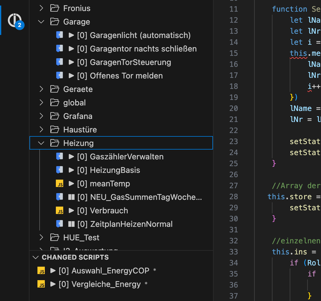

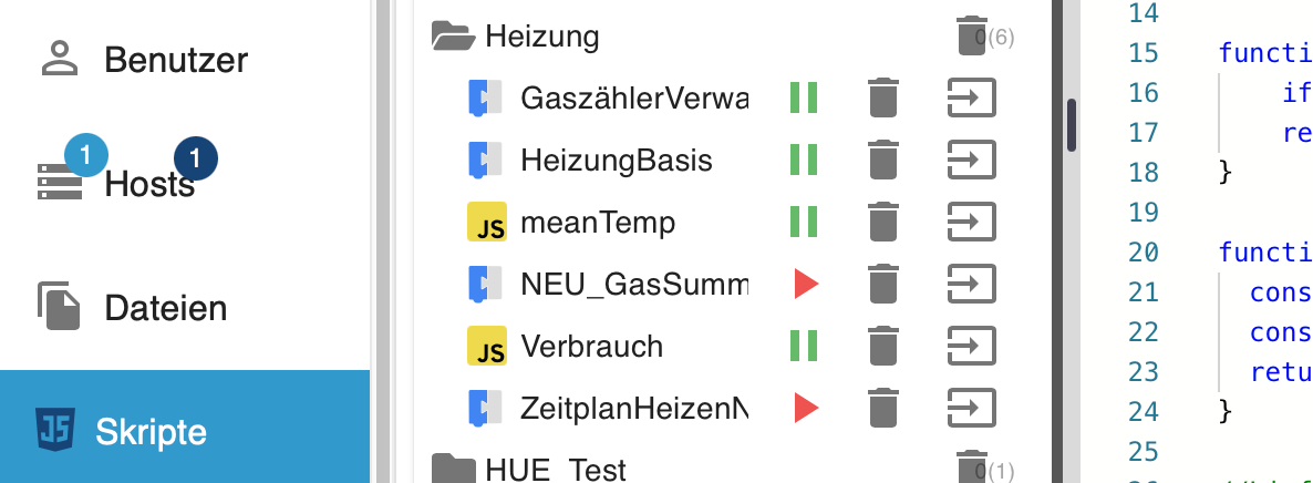

                                      • L
                                        legro @nokxs last edited by legro
                                        @nokxs
                                        Vielen Dank für deine Rückmeldung.
                                        In dem Screenshot kann du mein Problem gut erkennen. Im Ordner Heizung laufen bis auf zwei alle Skripte, es werden jedoch nur zwei als aktiv angezeigt. Es werden diejenigen Skripte als aktiv angezeigt, die nicht laufen und umgekehrt.
                                        2b35ebe9-56fa-44b2-82cb-eb5ce0190252-image.png 3d4ce1e4-9210-4a82-9ab2-a84afa36f8cb-image.png
                                        Habe ich etwas falsch verstanden oder falsch gemacht? Ich bin ratlos.
