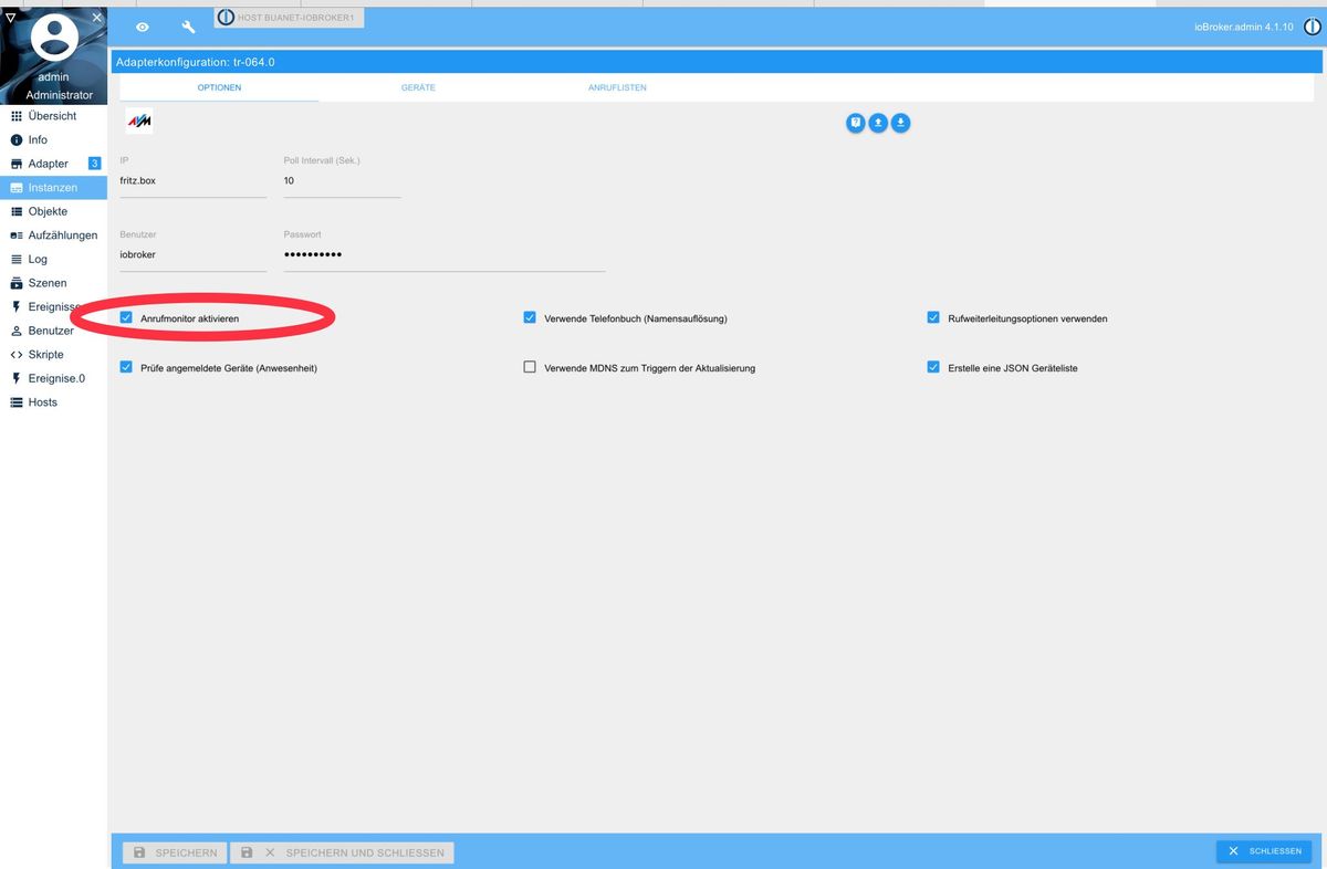

    Hallo. Kann mir hierbei jemand helfen und sagen was das für ein fehler sein kann?

      @IceD112
      Callmonitor aktiviert?
      Enable call monitor
      To use the call monitor feature it must be first enabled in the AVM Fritz!Box. To enable the call monitor dial #965 and the TCP/IP Port 1012 will be opened. To close the port dial #964.
      Welche Version vom Adapter?

        Adapter Version 4.2.2
        Sorry, aber ich weiß garnicht was ein callmonitor ist😲

          @IceD112 dann schalte diese Funktion in der tr-064 Instanz aus (Hanken raus & speichern)
          Wenn du uns das nächste mal verätzt, um welche Fritzbox (Modell) es sich handelt dann können wir dir sagen ob du das brauchst

            Es handelt sich um die 7590. Ist dann halt auch die frage ob ich das brauche, wenn ich wüsste wofür sie im io steht

              @IceD112 Deine Fritte hat eine Telefonanlage eingebaut. Ob du diese Funktion nutz und mit IoBroker steuern willst ist die freigestellt (durch die Adapterkonfiguration) .
              Hier findest du eine Anleitung zu den Einstellungen (dann muss ich das hier nicht eintippen 😁 )
              Anleitung Einrichtung tr-064 Adapter auf www.smarthome-tricks.de/
