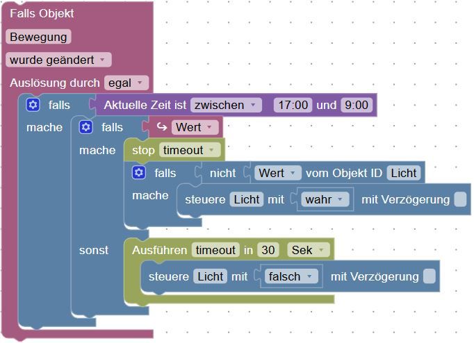

                    @paul53 Servus zusammen,
                    Mein Licht geht manchmal unwillkürlich aus, nach einer unbestimmten Zeit! Teilweise funktioniert esmauch wie es soll, also nach Bewegung im Sensorbereich, bleibt es an! Manchmal aber halt auch nicht! Werd nicht ganz schlau daraus! Der BWM ist ein HMIP-smi55-2, der hat unten noch einen Taster, der das Licht manuell steuert. Eigentlich sollte er es dauerhaft einschalten nach Betätigung, es läuft aber das Zeitprogramm des anderen Skriptes!
                    Kann mir hier bitte jemand helfen?

                      @bikerbiker12 sagte: es läuft aber das Zeitprogramm des anderen Skriptes!
                      Führe beide Skripte zusammen:
                      B 1 Reply Last reply

                          ausgehend von Pauls53 Script (https://forum.iobroker.net/topic/40571/blockly-script-zeitgesteuert-mit-bewegungsmelder/4?_=1743261109479) wollte ich es ein wenig (quick & dirty) erweitern, so dass das Licht tagsüber nicht automatisch ausgeht, wenn es zuvor manuell eingeschaltet wurde (aber der Bewegungsmelder meint, es wieder ausschalten zu müssen).
                          Konkret verstehe ich nicht, warum der untere "mache" Teil (Lampe wieder aus) ausgeführt wird, obwohl die Falls-Abfrage nicht zutrifft (Bsp: 16:30 Uhr) (der oberer mache-Teil (Lampe an) wird ja korrekter weise nicht ausgeführt, weil es ja nicht im vorgegebenen Zeitfenster liegt.

                            @topsurfer sagte: (Lampe wieder aus) ausgeführt wird, obwohl die Falls-Abfrage nicht zutrifft
                            Vermutlich hat es sich zeitlich mal so überlappt, dass mehrere Timer liefen, die sich nun nicht mehr stoppen lassen.
                            Versuche es mal so:

                              @paul53 Danke!
                              damit scheint es zu funktionieren.
                              Mein Script lief wohl noch im Hintergrund, selbst nach einem reboot und dem entfernen der Debug-Info "Lampe wieder aus" erschien diese Meldung im Log noch (?!)
                              Hab das Script gelöscht, ein neues Script mit neuem Namen angelegt und dein Vorschlag umgesetzt.
                              Statt den festen Uhrzeiten, wie könnte möglichst kurz eine Berücksichtigung von Sonnenuntergang und Sonnenaufgang eingebaut werden? Hab gelesen, das wegen Tagesübergang evtl. 2 Blöcke notwendig werden ...
                              Im Prinzip anstatt der festen "ab 20:00 Uhr" ein: "30 Minuten nach Sonnenuntergang"
                              und anstatt morgens um "bis 8:00 Uhr" ein: "bis 15 Minuten vor Sonnenaufgang"
                              paul53P 1 Reply Last reply

                                @topsurfer sagte: wie könnte möglichst kurz eine Berücksichtigung von Sonnenuntergang und Sonnenaufgang eingebaut werden?
