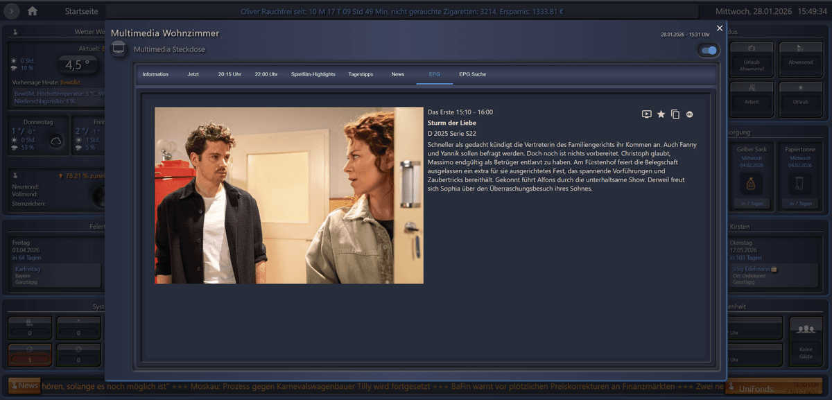

        • O Oli
          @oliverio
          hi, ich habe mal wieder ein paar Fragen zu deinen Widgets,
          wie schaffe ich es das Dialogfeld in der Mitte des Bildschirms anzeigen zu lassen und wie bekomme ich en weißen Rad weg?
          Am liebsten wäre es mir, wenn ich das Fenster direkt über das EPG Widget zu legen könnte
          Die nächste Frage wäre, wie ich im Suchwidget die Schrift- und Hintergrundfarbe der Eingabefelder und vom Button ändern kann?

          @Oli sagte in Test Adapter tvprogram:
          @oliverio
          du hattest mir ja den view exportiert.
          allerdings sieht der irgendwie etwas anders aus wie auf dem das dein problem darstellt bild.
          ich habe ihn importiert und hier sieht alles gut aus.
          Ich benötige was, bei dem ich das Problem nachstellen kann.
          Das öffnen der detailschau erfolgt mittels jquery dialog. wenn dann muss ich da andere parameter übergeben. aber da muss ich sehen woran das genau liegt, das er das so falsch positioniert
          tvprogramneu.mp4

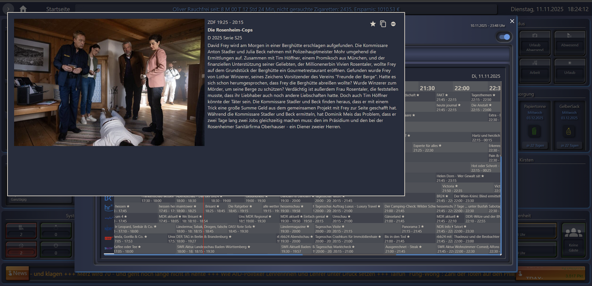

            @OliverIO
            hi, ich habe dir mal ein vereinfachtes Projekt erstellt, hoffe du kannst es dann nachvollziehen
            2026-01-01-TV_Test.zip

              @Oli
              bekomme das projekt leider nicht initialisiert. Der Import verlief fehlerfrei.
              Beim Aufruf von vis1 entstehen Fehler.
              bspw fehlen im Import Daten zu den Gruppen g000003 oder g000059 (Danach habe ich aufgehört versucht zu reparieren)
              Meine Adapter und Widgets
              Links im Profil
              O 1 Antwort Letzte Antwort

                @OliverIO
                Das ist VIS 2

                  @Oli
                  so hat nun funktioniert.
                  sind wohl doch noch ne menge gruppenfehler drin,
                  aber das kann auch vom zusammenstrippen deines vorhandenen projekts kommen,
                  den fehler konnte ich identifizieren und beheben.
                  Es lag wohl am einbetten des widgets in das tab widget, dadurch wurde die position des dialogs falsch berechnet.
                  müsste dann im nächsten release drin sein.
                  version poste ich wenn released

                    #928
                    Neue Version 4.0.2
                    • die positionierung der Dialoge wurde verbessert.
