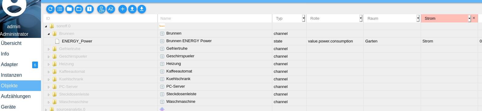

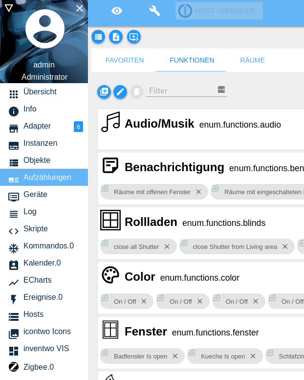

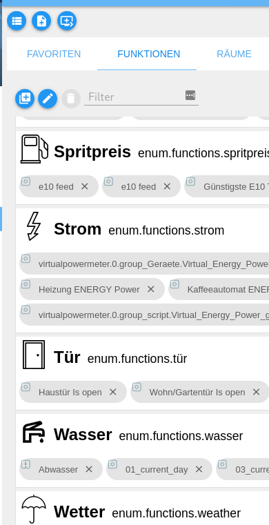

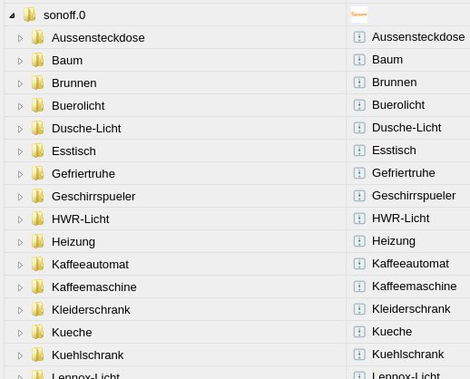

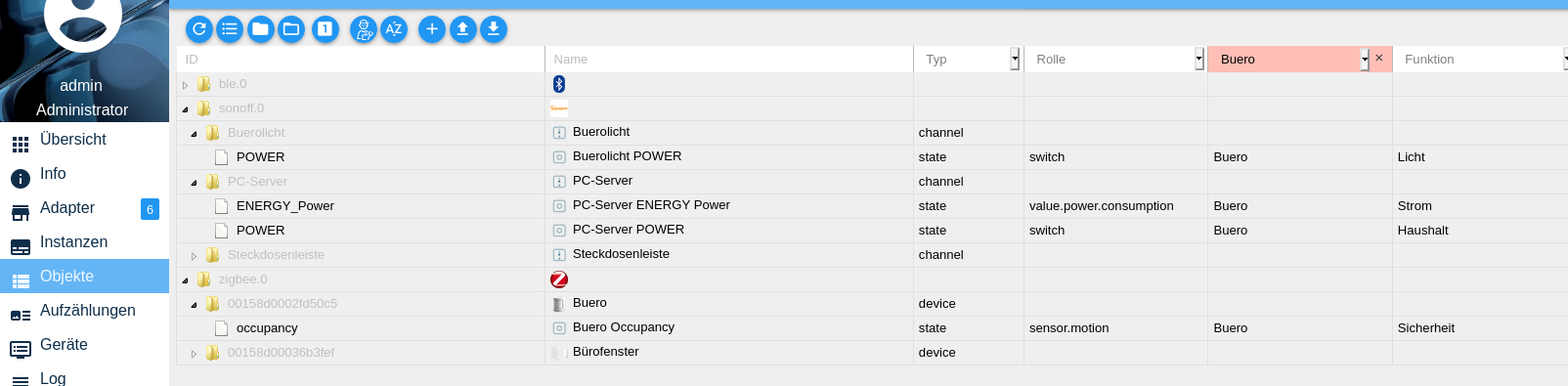

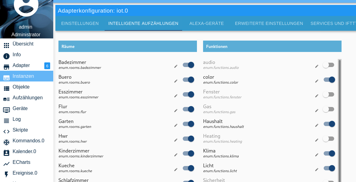

              @marluebb wenn du deine iot Instanz aufrufst, siehst du oben im Reiter intelligente Aufzählungen, daneben Alexa Geräte.
              Aufzählungen selbst kannst du über den Reiter Links aufrufen und dir dort entsprechende, anlegen.
              a76dca1a-876f-4adf-aa9d-8ac92b906d88-image.png 26f87857-0a39-4751-9498-ea4ba9b47a00-image.png b93b8722-831e-4efa-acd6-f01ce13df797-image.png

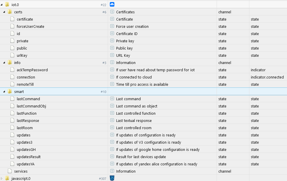

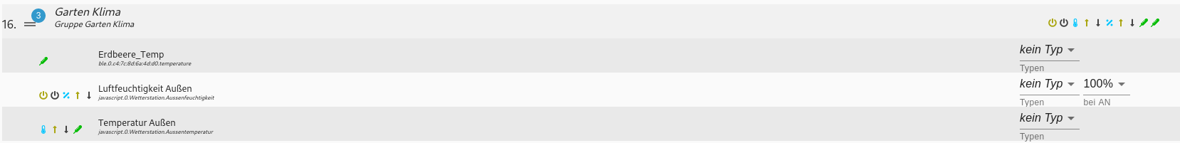

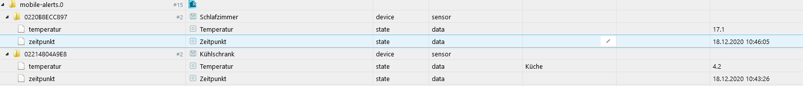

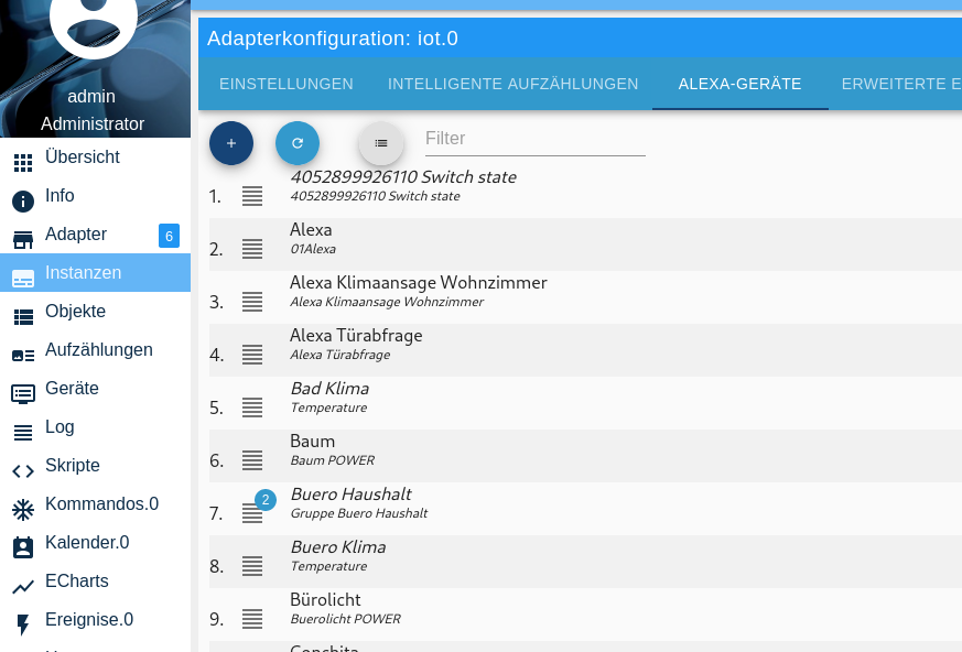

                      @marluebb wie oben beschrieben, zuerst bei Aufzählungen, siehe ersten screen, Räume und Funktionen anlegen

                        @crunchip im zweiten screen muss ihc doch irgendwie alexa einbinden, oder?
                        Welchen PUnkt im ALexa mussich angeben?

                          @marluebb auf das +, dann kommt das Auswahl Feld, dort kannst du definieren, was du als Gerät zufügen möchtest

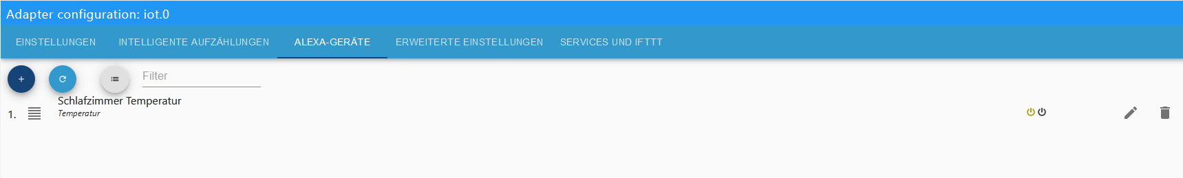

                                          Ich habe jetzte einen Datenpunkt in Alexa-Geräte eingebunden. In meiner App wird der auch gefunden. Dort gab es ja keine Möglichkeit einen Raum zu nennen.
                                          Sorry, muss ich jetzt direkt Räume, wenn ich sie nutzen möchte, in der intelligenten Aufzählung einbinden? Ich meinte in der intelligenten Aufzählung finde ich keine Möglichkeite etwas zu integrieren.(siehe screen oben)
                                          Was ich muss ich jetzt alles nächstes machen? Kannst du das bitte etwas ausführlicher beschreiben, obwohl du vielleicht denkst, dass habe ich schon gemacht :-)
