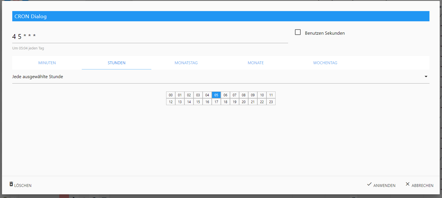

        @Titanflex ist vom Adapter voreingestellt, kannst du deaktivieren, gehe dazu auf Instanzen, klicke oben auf Expertenansicht, danach siehstdu die Spalte "Neu Starten", dort kannst du es herausnehmen.
          Titanflex
          @crunchip sagte in Telegram/IObroker startet immer zur selben Zeit neu:
          Das meinst du ?

            @Titanflex ja, klick unten links auf löschen

              Einwandfrei, hätte ich auch selber darauf kommen können ...
