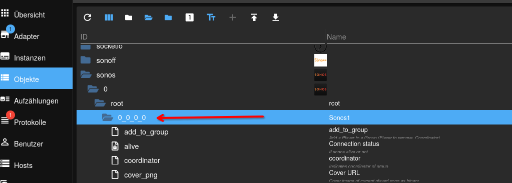

      ist es möglich mit den Sonos Adapter die symfonisk von IKEA zu steuern?
      Irgendwie bekomme ich es bei mir nicht zu laufen, Adapter ist Grün und Objekte werden angelegt aber die symfonisk reagiert nicht 😞
      Jemand eine Idee für mich?
      gruß
      Matthias

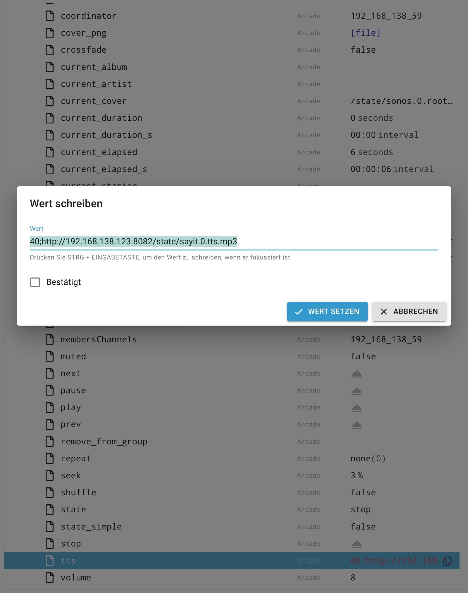

                            Hatte ich schon mehrmals niedergeschrieben:
                            Aussehen wie SONOS (wegen der Optik, Farbe...)
                            Und DP wie Alexa.
                            Das ich ne URL hinterlegen kann (von der NAS) das MP3 abgespielt werden und ne URL, dass ich auch Text übergeben kann.
                            • Homoran
                              Homoran Global Moderator Administrators @haselchen last edited by
                              @haselchen und wo ust jetzt das Problem?
                              nur weil bei mir die URL von sayit kommt?
                              kannst du doch ne andere nehmen

                                haselchen Most Active @Homoran last edited by
                                Von welcher BOX kommen die DP?
                                Homoran haselchen 2 Replies Last reply Reply Quote 0
                                • Homoran
                                  @haselchen vom Sonos Adapter
