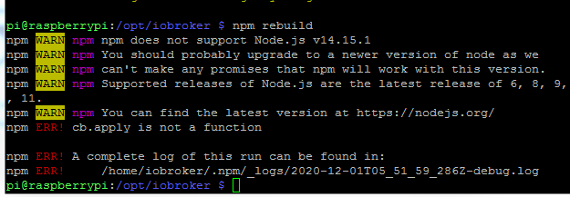

                      Dann ist die Problematik eine andere, Version 12 oder größer scheint der Haken zu sein :-(
                      Jan1
                      @Jens-Lattwesen
                      Schon wieder ein Screenshot!
                      Warum steht hier nun was von Node 14? Das rebuild sollte auch nicht mehr nötig sein, da das IObroker mittlerweile selber macht.
                      J 1 Antwort Letzte Antwort
                        Jens Lattwesen
                        @Jan1 evtl. weil ich es mit Version 14 probiert habe? Der Screenshot sollt zum Ausdruck bringen, dass NPM wohl nicht mit Node >10 zusammenarbeitet
                          Jan1
                          @Jens-Lattwesen
                          Du sollst keine Screenshots posten sondern Code.
                          NPM kommt mit Node und Du versaust gerade die Installation. Node komplett runter wie in der Doku und dann von mir aus gleich Node 14 installieren (empfohlen wäre 12, aber bei mir läuft 14 auch ohne Probleme).
