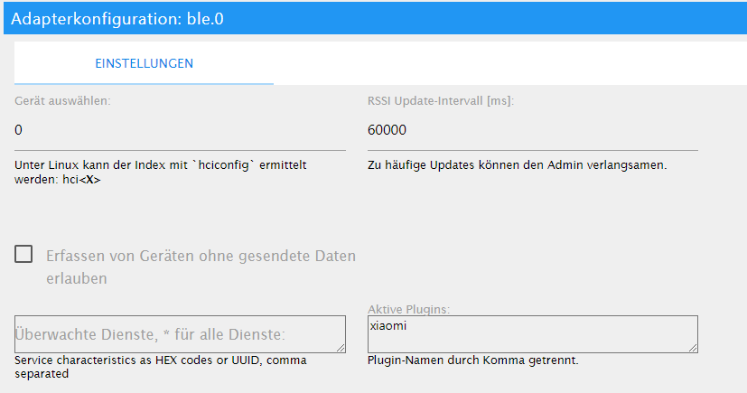

        Bei den Plugins in der Konfiguration der Instanz auch 'xiaomi' angegeben?

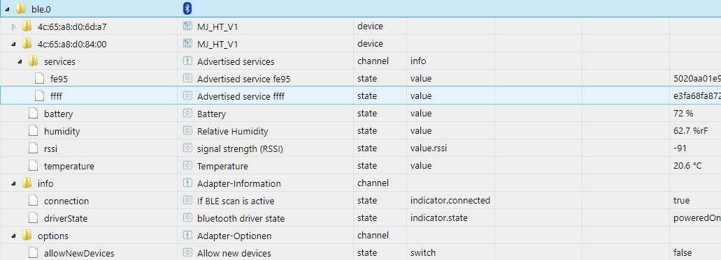

              Ich verwende einen Xiamoi BL-Adapter auf einem Pi 4 (neueste Software von IO Broker und System). Ich verwende den BLE-Adapter, um eine Verbindung zum Sensor herzustellen.
              Aber mit dem Pi 4 werden mir nicht die richtigen Werte angezeigt.
              Wenn ich den gleichen Adapter auf einem Pi 3 verwende, funktioniert es!
              Ich habe auch einen anderen Pi 4 und einen anderen Sensor getestet, aber das Ergebnis ist immer das gleiche.
              Kann jemand helfen?
              So sieht es auf einem Pi 4 aus
              ! [Bildschirmfoto 2020-11-11 um 18.24.52.png] (/ assets / uploads / files / 1605115512246-bildschirmfoto-2020-11-11-um-18.24.52.png)Bildschirmfoto 2020-11-11 um 18.24.52.png

              @Patrick-Zajonc Wenn keine sinnvollen Daten in den BLE-Advertisements enthalten sind, kann das Plugin auch nichts auslesen. Der Start 502 sieht mir schwer danach aus, dass da nichts weiter als die MAC-Adresse drin steht.
              • AlCalzoneA AlCalzone
                @AlCalzone Nee, das kann es nicht sein.
                Schaut bei mir nämlich ganz ähnlich aus:

                  Ist die Instanz so konfiguriert?
                  Patrick ZajoncP 1 Antwort Letzte Antwort
                    @Patrick-Zajonc
