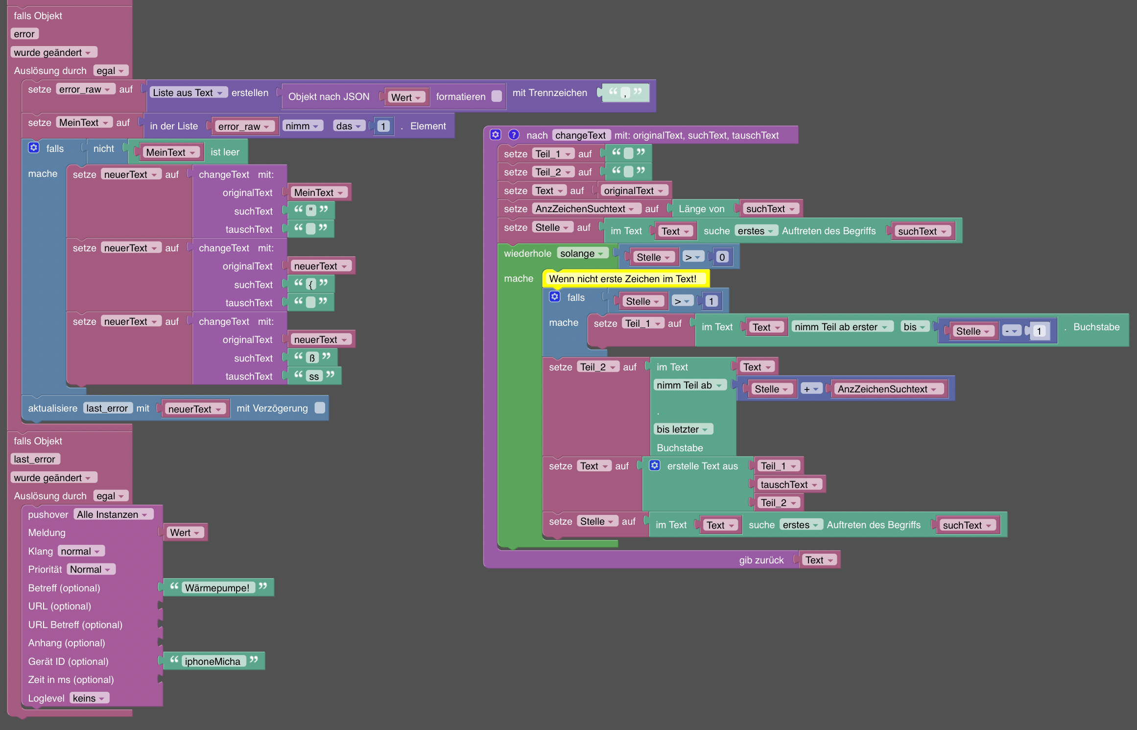

                                    Kvothe last edited by
                                    ich habe in letzter Zeit etwas Probleme mit meiner WP. Die geht leider immer wieder in die Störung. Um nicht ständig nachschauen zu müssen wollte ich mithilfe von diesem Adapter den aktuellen Betriebszustand auslesen.
                                    Leider steht dort auch im Falle einer Störung immer "Heizbetrieb" bzw. "Heizen".
                                    Oder schau ich auf einen falschen Wert? Hat jemand eine Idee wie ich mitbekommen kann, dass die WP ausgestiegen ist?
                                    TbsJah 1 Reply Last reply Reply Quote 0

                                          lessthanmore @Kvothe last edited by lessthanmore
                                          @kvothe Ich nutze zwar den Adapter nicht mehr, aber habe es bei mir so abgebildet:
                                          Ich schreibe alle Fehler in eine Liste und lasse mir dann den letzten Fehler bei einer Änderung der Liste per pushover schicken, so dass ich eine Meldung bekomme sollte die WP einen Fehler haben.
                                          Bei uns ist letztes Jahr ein Fühler kaputt gegangen und die Pumpe ging regelmäßig in die Störung und aktivierte die Zweitwärme.
                                          <variables>
                                          <variable id="/}8(CAiS$I!KQ(3c+tb_">originalText</variable>
                                          <variable id="4mYG~M4c)E?5mOT^DtU6">suchText</variable>
                                          <variable id="j?SM]0igTgc9F4t,MAMC">tauschText</variable>
                                          <variable id="Uf:U=$(.HDJ72/VPr1!o">Teil_1</variable>
                                          <variable id="P8$b81v9fsrHHrb+z]g1">Text</variable>
                                          <variable id="vlQW/[:cq]MtS|ZWgHWJ">error_raw</variable>
                                          <variable id="g[0H+Z8J_%|p]v;tR.p.">Teil_2</variable>
                                          <variable id="pF_ac~cY~|C(S.I!U%Uu">MeinText</variable>
                                          <variable id="6,6h67!#?Hh,1(Sy,@u">AnzZeichenSuchtext</variable>
                                          <variable id="I;i^c)UORMgY^LOatF[8">neuerText</variable>
                                          <variable id="(NMF97xgk;{xp~AH$Ln
                                          ">Stelle</variable>
                                          </variables>
                                          <block type="on" id="4Z_|x;W5pn-q?!fwKl-" x="88" y="-988">

                                          Es muss zusätzlich noch ein Datenpunkt für den letzten Fehler angelegt werden.
                                          Die Vorlage bzw. der Hauptteil des Skripts kommt hier aus dem Forum und dient dem ersetzen von bestimmten Zeichen oder Buchstaben.
